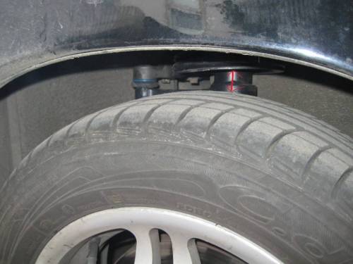

Splash.by Опубликовано 16 марта, 2018 Жалоба Поделиться Опубликовано 16 марта, 2018 Я имею ввиду вот это расстояние Тогда может цеплять и родной размер резины. Тема была помоему будет ли цеплять если размер не родной. Не представляю насколько должна просесть пружина чтобы резина начала цеплять. Ссылка на комментарий Поделиться на другие сайты Поделиться
Димыч. Опубликовано 16 марта, 2018 Жалоба Поделиться Опубликовано 16 марта, 2018 1 минуту назад, Splash.by сказал: Я имею ввиду вот это расстояние А я имел ввиду все возможные расстояния в зоне работы колеса при полном ходе подвески. Ссылка на комментарий Поделиться на другие сайты Поделиться
Splash.by Опубликовано 16 марта, 2018 Жалоба Поделиться Опубликовано 16 марта, 2018 Тогда и диски должны быть оригинальными со штатным вылетом))) Ссылка на комментарий Поделиться на другие сайты Поделиться
Димыч. Опубликовано 16 марта, 2018 Жалоба Поделиться Опубликовано 16 марта, 2018 (изменено) Вылет не играет такой роли как высота резины. Изменено 16 марта, 2018 пользователем DJ BASS Ссылка на комментарий Поделиться на другие сайты Поделиться
Splash.by Опубликовано 16 марта, 2018 Жалоба Поделиться Опубликовано 16 марта, 2018 Мне кажется когда тема разговора идет про шины то подразумивается что машина у человека в исправном состоянии. И даже немного просевшие пружины влиять никак не будут. Иначе необходимо учитывать и те факты сколько человек ездит в машине, как человек ее нагружает. Бред. Более менее исправные пружины никакого отношения к размеру шин иметь не будут!!! P. S. Вылет диска имеет очень важное значение и тут однозначно стоит придерживаться штатного размера. Ссылка на комментарий Поделиться на другие сайты Поделиться
Модератор DJ BASS Опубликовано 16 марта, 2018 Модератор Жалоба Поделиться Опубликовано 16 марта, 2018 Чем выше резина и слабее пружины, тем более вероятно, что локеры (верхняя часть) будут в дырках на ухабах, также в крутом развороте на месте, маневрировании протрётся боковая часть. Ссылка на комментарий Поделиться на другие сайты Поделиться
