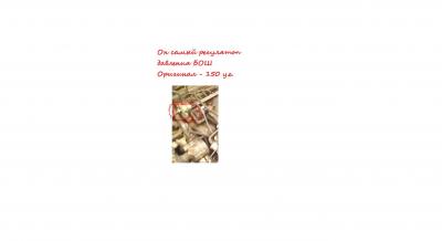

AlexBull Опубликовано 11 октября, 2010 Жалоба Поделиться Опубликовано 11 октября, 2010 насчет регулятора посмотри на этой страничке - там фото волговского РД виду обычный боченок, (крепится аналогично как на рисунке с русского форума) может присутствовать надпись БОШ, 3 БАР (на английском) один патрубок подведен к инжектору, а второй пошел куда-вниз по днищу к баку. может стоять левее топливной рампы если лицом к лобвухе стоять, на старых движках стоял посередине.не путай с тем, что отходит от топливной рампы, там тоже боченок кругленький, но это гаситель пульсаций топлива Ссылка на комментарий Поделиться на другие сайты Поделиться
shved605 Опубликовано 12 октября, 2010 Автор Жалоба Поделиться Опубликовано 12 октября, 2010 насчет регулятора посмотри на этой страничке - там фото волговского РД с виду обычный боченок, (крепится аналогично как на рисунке с русского форума) может присутствовать надпись БОШ, 3 БАР (на английском) один патрубок подведен к инжектору, а второй пошел куда-вниз по днищу к баку. может стоять левее топливной рампы если лицом к лобвухе стоять, на старых движках стоял посередине. не путай с тем, что отходит от топливной рампы, там тоже боченок кругленький, но это гаситель пульсаций топлива а что на счет расходомера можешь сказать? Ссылка на комментарий Поделиться на другие сайты Поделиться
AlexBull Опубликовано 13 октября, 2010 Жалоба Поделиться Опубликовано 13 октября, 2010 на фотке родной регулятор бош (для двига XU10j2Z)насчет расходомера - я свой периодиччески выкручиваю тупо прочищаю одеколоном. сразу как выкрутил первый раз он весь черный. прочистил - стал медного, с красноватым оттенком, цвета. вроде как помогло. где-то в инете читал, но сам не делал, то можно прозвонить ентый расходомер на предмет сопротивления. есть где-то инфа в инете, точно где-то видел Citrin 1 Ссылка на комментарий Поделиться на другие сайты Поделиться

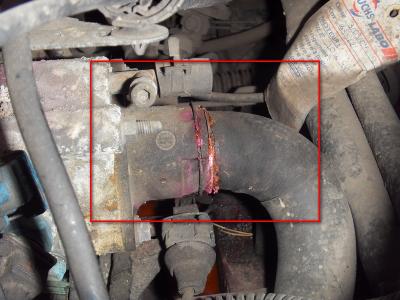

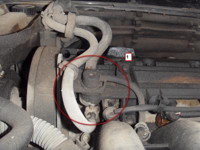

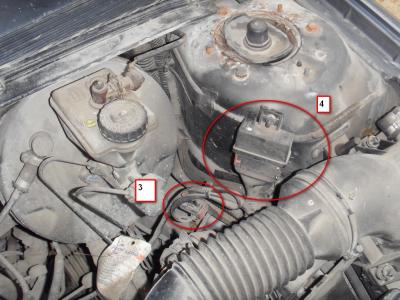

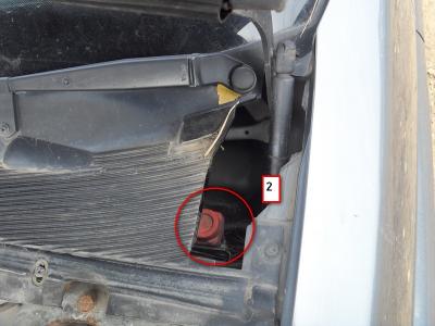

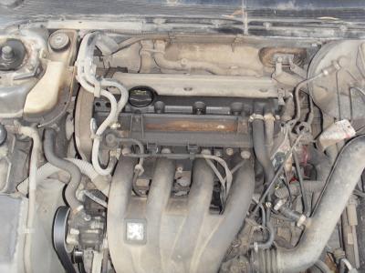

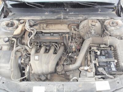

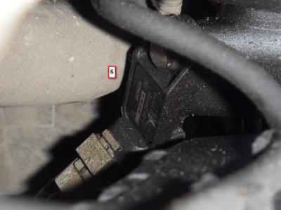

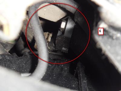

ilka Опубликовано 21 октября, 2010 Жалоба Поделиться Опубликовано 21 октября, 2010 Всем большое спасибо за ответы! Но я не могу найти реле бензонасоса, а также датчик расхода воздуха и регулятор давления топлива(его вроде вообще нет, только на топливной рампе какой-то боченок есть и все, но но виду он перепускает бензин в обратку). Сделаю фото своего движка и попрошу вашей помощи!!! Ссылка на комментарий Поделиться на другие сайты Поделиться
AlexBull Опубликовано 21 октября, 2010 Жалоба Поделиться Опубликовано 21 октября, 2010 дай больше инфы по двигуРеле бензонасоса: становишься лицом к передку машины, открыв капот и смотришь: на правой стойке должна быть коробченка песочно-коричневого цвета, присобачена прям к стойке, к нейидут провода, у меня на етом реле еще куча всяких циферок выбита. Сделай фотки, выложи, если там будут нужные детали))), подскажем, что где стоит и как называется Ссылка на комментарий Поделиться на другие сайты Поделиться
ilka Опубликовано 28 октября, 2010 Жалоба Поделиться Опубликовано 28 октября, 2010 Добавляю фото своего двигателя. Хотелось бы узнать что такое в кружочках. Кто знает? И подскажите плиз как открутить патрубок от термостата? И где же тут регулятор давления давления бензина? Ссылка на комментарий Поделиться на другие сайты Поделиться
