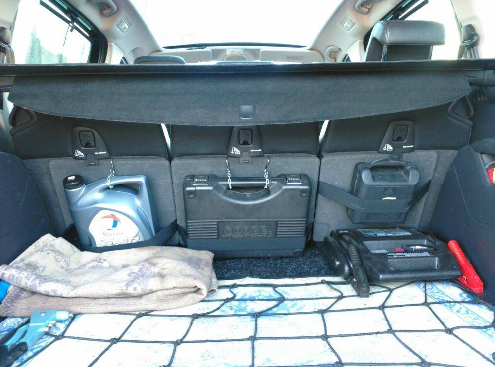

sсhumaсher Опубликовано 13 декабря, 2015 Жалоба Поделиться Опубликовано 13 декабря, 2015 Вот задался вопросом, на первый взгляд всё проще пареной репы, но всё-таки. Кто, где и как возит прячет и крепит огнетушитель, аптечку, знак аварийной остановки, буксир и т.п.? Я вот так придумал))! А знак, буксир - под третьим сиденьем. Про огнетушитель писал выше)! Ссылка на комментарий Поделиться на другие сайты Поделиться
Модератор Citrin Опубликовано 13 декабря, 2015 Модератор Жалоба Поделиться Опубликовано 13 декабря, 2015 А зачем с собой возить канистру с маслом? Ссылка на комментарий Поделиться на другие сайты Поделиться
sсhumaсher Опубликовано 14 декабря, 2015 Жалоба Поделиться Опубликовано 14 декабря, 2015 Как то привычка выработалась, гаража раньше не было, а дома дети не дай бог залезут))! Ссылка на комментарий Поделиться на другие сайты Поделиться
