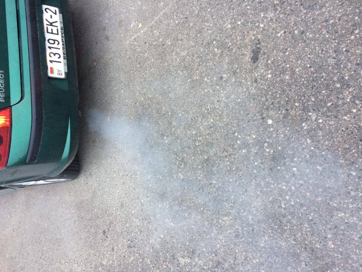

Pleshkevich 407 Опубликовано 15 июля, 2015 Жалоба Поделиться Опубликовано 15 июля, 2015 не обращал внимание. думаю так бы сильно не шёл дым из-за антифриза Ссылка на комментарий Поделиться на другие сайты Поделиться
Cital Опубликовано 15 июля, 2015 Жалоба Поделиться Опубликовано 15 июля, 2015 Белый дым может дать как антифриз, так и топливо. Различаются по характерному запаху. Обычно, если антифриз, то идет постоянно или после прогрева постоянно. Запах описать тяжело, но если дым едкий скорее всего это не антифриз. У него, если можно так выразиться, сладковатый запах. Если белый дым дает несгоревшее топливо, причин может быть несколько: проблема с форсунками, проблема с компрессией, в том числе по вине гидриков. Также может быть, выразимся так, "затык" в воздуховодах. Например, прикрылась какая-то заслонка. Вообщем причин может быть множество. Для окончательного диагноза мало данных. Вернее, их вообще нет. Ссылка на комментарий Поделиться на другие сайты Поделиться
Pleshkevich 407 Опубликовано 15 июля, 2015 Жалоба Поделиться Опубликовано 15 июля, 2015 Диагностика покажет в чем проблема? Ссылка на комментарий Поделиться на другие сайты Поделиться
Cital Опубликовано 15 июля, 2015 Жалоба Поделиться Опубликовано 15 июля, 2015 Если антифриз - ничего не покажет. Если причина в топливе - без компа не обойтись, но он покажет только направление дальнейшей проверки. Комп редко на 100% указывает причину. Практически всегда для принятия окончательного решения необходимо применять и другие средства. Звоните, могу подсказать, помочь Ссылка на комментарий Поделиться на другие сайты Поделиться
Модератор Citrin Опубликовано 15 июля, 2015 Модератор Жалоба Поделиться Опубликовано 15 июля, 2015 В данном авто белый дым- масло. Причем во впуске масла нету. Рекомендации-замена мотора) Ссылка на комментарий Поделиться на другие сайты Поделиться
Pleshkevich 407 Опубликовано 21 июля, 2015 Жалоба Поделиться Опубликовано 21 июля, 2015 В 15.07.2015 в 22:01, Citrin сказал: В данном авто белый дым- масло. Причем во впуске масла нету. Рекомендации-замена мотора) уходит масло понемногу и антифриз. это может быть связанно с поршневыми кольцами? Ссылка на комментарий Поделиться на другие сайты Поделиться
Модератор Citrin Опубликовано 21 июля, 2015 Модератор Жалоба Поделиться Опубликовано 21 июля, 2015 Антифриз-Нет. Антифриз-это обычно прокладка гбц. Ссылка на комментарий Поделиться на другие сайты Поделиться

Moonlight Опубликовано 11 октября, 2023 Жалоба Поделиться Опубликовано 11 октября, 2023 Привет всем! Такая проблема: при холодном старте (если постояла ночь), только момент запуска выплёвывает такой же дым по плотности и цвету, как на фото выше. Через 5 секунд дыма уже нет. Если постоит пару дней, то дым может держаться до прогрева. Также, иногда при плавном наборе скорости резко пропадает тяга (буквально на секунду) и сразу возвращается. Есть идеи, в чем может быть причина? Могут ли быть связаны эти две проблемы? 2010 год, 1.6 DV6TED4, EGR заглушен, FAP удален. Форсунки проверялись, по словам мастера все с ними норм (на всякий прикреплю результаты, ибо сам не сильно разбираюсь) Ссылка на комментарий Поделиться на другие сайты Поделиться
Димыч. Опубликовано 11 октября, 2023 Жалоба Поделиться Опубликовано 11 октября, 2023 Совершенно нормальная картина с паром при холодном старте. Ссылка на комментарий Поделиться на другие сайты Поделиться
Moonlight Опубликовано 12 октября, 2023 Жалоба Поделиться Опубликовано 12 октября, 2023 Даже если у этого дыма, если можно так выразиться, «сладковатый» запах? Ссылка на комментарий Поделиться на другие сайты Поделиться
Димыч. Опубликовано 12 октября, 2023 Жалоба Поделиться Опубликовано 12 октября, 2023 Можете удалить катализатор. Будет запах как у Камаза. Ссылка на комментарий Поделиться на другие сайты Поделиться
