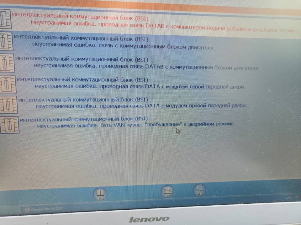

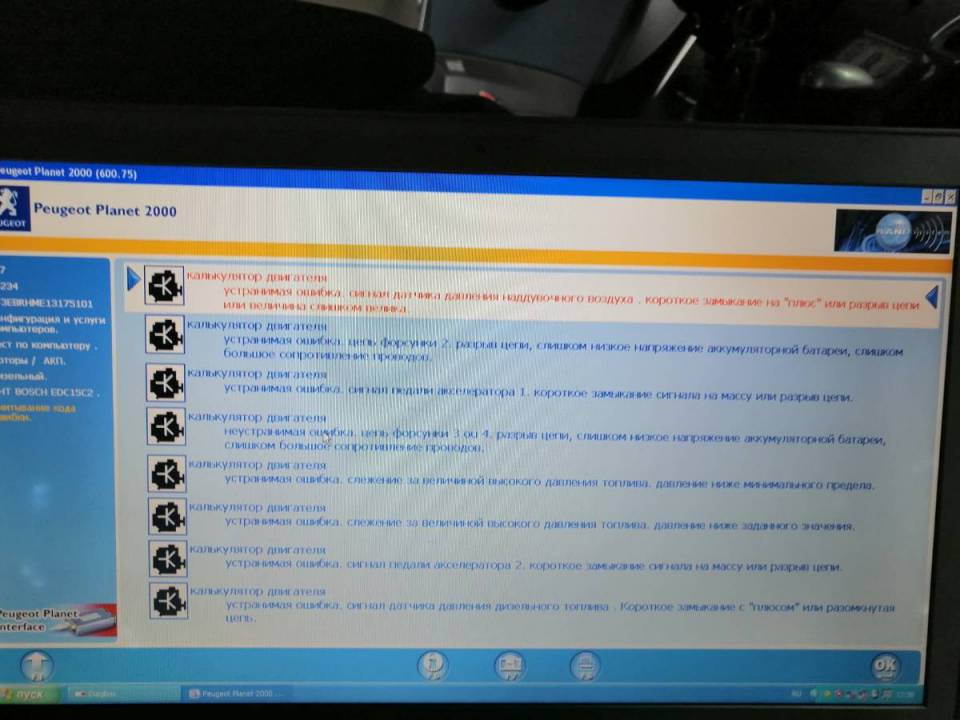

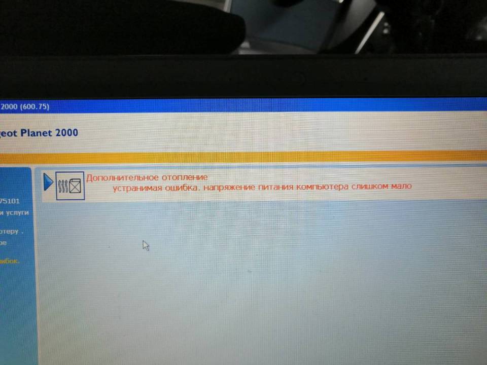

    Добрый день!  Подскажите пожалуйста! Вечером поставили машину пежо 807 2.0hdi всё было хорошо утром перестали работать галогеннки, сигнал, омыватели стекла, дальний свет. Фары ближнего света работают постоянно не в зависимости от переключение...
    Это показывает диагностика

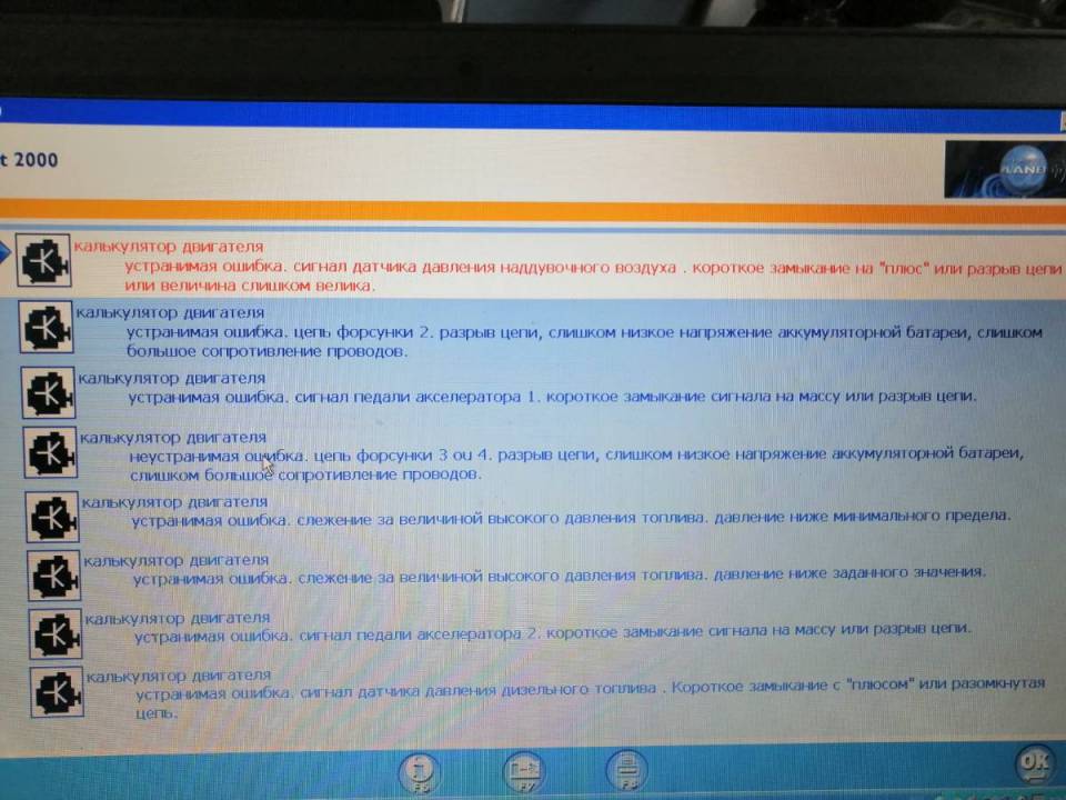

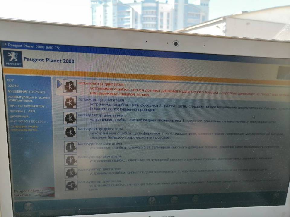

    Ещё одна проблема вышла куча ошибок по мотору и удалить не как не выходит.. Может кто сталкивался с токой проблемой... Подскажите пожалуйста где искать проблему... Заранее спасибо..
    Ошибки по двигателю могут не стираться, когда забиты все ячейки памяти.
    После того, как накидываете клемму, ближний свет сразу же загорается?
    По поводу моторного: если статус -заблокировано, ошибки тереть не даст. Причина будет в питании блока, отсутствие диалога с бси и т.д.
    По бси - "легла" шина van car 2. Причина либо в самом бси, либо эл. блоках объединённых в эту сеть, либо в проблеме проводки между блоками сети.
    В данной сети объединены : стеклоподъёмники, люк, комп памяти сидений\зеркал, комп присадки топлива, сдвижные двери, сигнализация. Чего-то может не быть, в зависимости от комплектации.
    Спасибо... Уже разобрались.. Легла каншина между бси и бсм.. Её восстановили. Дальний свет, галогеннки появились. Но осталось проблема нет сигнала и омывателей стёкол. На 7 пин с блока бсм даём + машина сигналит на 11 и 14 подаём +- моторчик омывателя работает.. А с соло на не какой реакции..

    Пробуйте тест исполнительных делать, если сигнал и омыватели "отвечают", смотрите провода ван шины от стрекозы до разъёма IC91B и от IC91B до блока бси. Ещё питание шины XC1 должно присутствовать на стрекозе.
    Если вы уверены, что все сигналы доходят и питание шины в норме, проверяйте вторую шину VAN Data 1 кузова от бси до бм34. Если она целая- замена блока BM34.

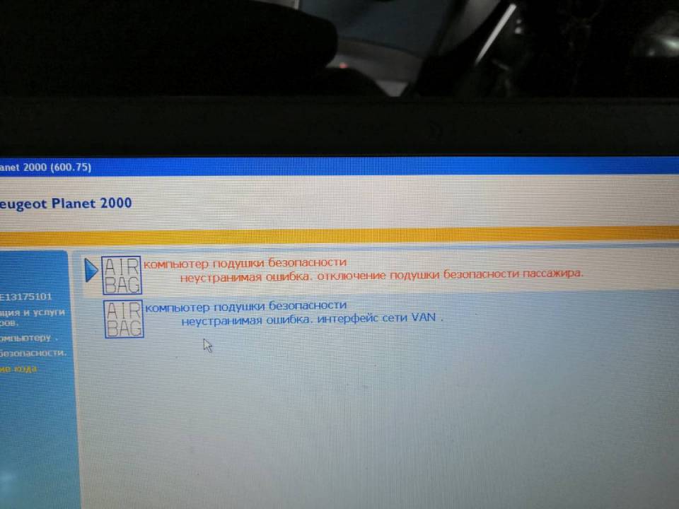

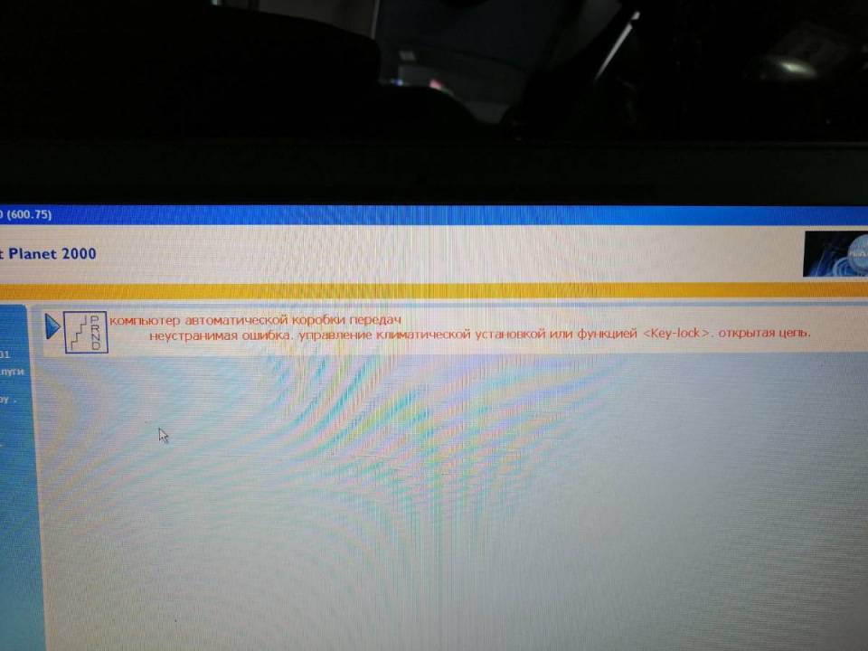

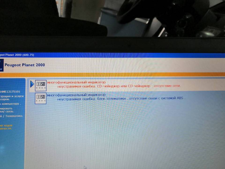

    27.03.2021 в 13:21, Александр Д сказал:
    В вашей машине 4 шины данных. Can, Van comfort, Van car1 и Van car2. Судя по картинкам выше, если предположить что все эти ошибки снова появляются после удаления, то проблемы остались с шинами, которые нужно устранять. Шину кан пока не "торгайте", разберитесь с тремя шинами Ван. Когда вы будете уверены в их исправности, останется только замена бси.
