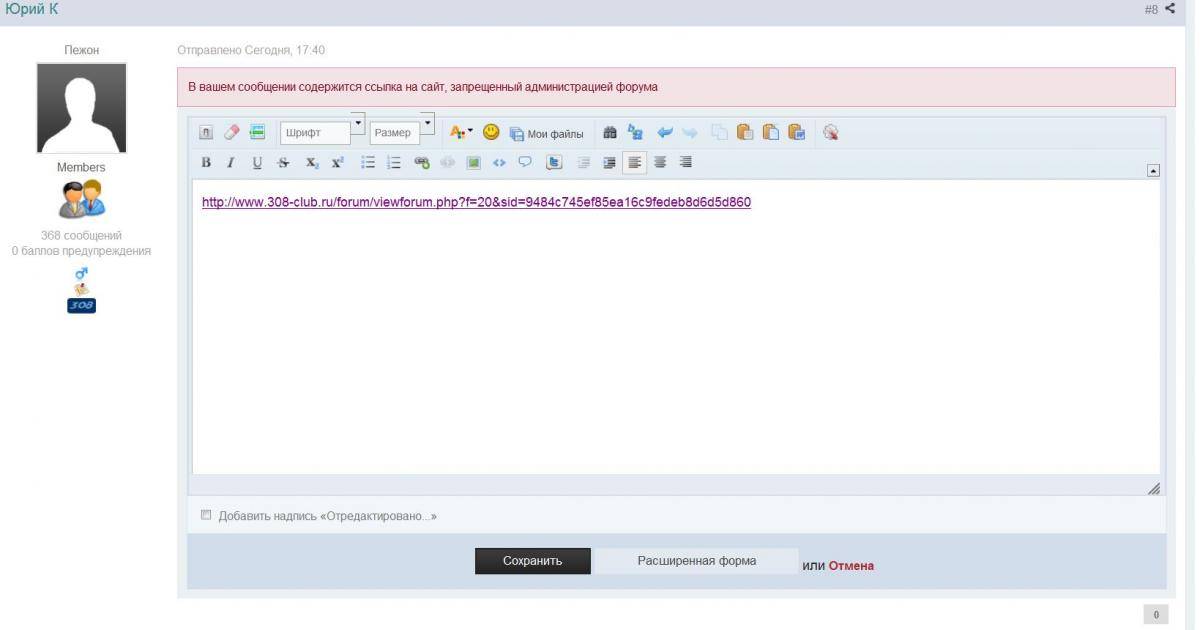

Юрий К Опубликовано 4 октября, 2015 Жалоба Поделиться Опубликовано 4 октября, 2015 Непонятно почему, админы запретили ссылку на наиболее толковый ресурс по 308. Бред. Кому и чем это мешает? Давайте заново тут ловить, обсуждать и ломать копья на давно пройденных и выясненных вопросах.... вбейте в сторкe 308-club.ru Далее Форум - Техраздел (308-1) - Кузов и салон. Есть темы про стекла. 2 или 3 шт. Ссылка на комментарий Поделиться на другие сайты Поделиться
Nikola Опубликовано 4 октября, 2015 Жалоба Поделиться Опубликовано 4 октября, 2015 Непонятно почему, админы запретили ссылку на наиболее толковый ресурс по 308. Бред. Кому и чем это мешает? Давайте заново тут ловить, обсуждать и ломать копья на давно пройденных и выясненных вопросах.... вбейте в сторкe 308-club.ru Далее Форум - Техраздел (308-1) - Кузов и салон. Есть темы про стекла. 2 или 3 шт. просто скопируй и вставь ссылку. Они не запрещены, но автоматом не подсвечиваются. Ссылка на комментарий Поделиться на другие сайты Поделиться
Rado.blr Опубликовано 4 октября, 2015 Автор Жалоба Поделиться Опубликовано 4 октября, 2015 Непонятно почему, админы запретили ссылку на наиболее толковый ресурс по 308. Бред. Кому и чем это мешает? Давайте заново тут ловить, обсуждать и ломать копья на давно пройденных и выясненных вопросах.... вбейте в сторкe 308-club.ru Далее Форум - Техраздел (308-1) - Кузов и салон. Есть темы про стекла. 2 или 3 шт. спасибо Ссылка на комментарий Поделиться на другие сайты Поделиться
Юрий К Опубликовано 4 октября, 2015 Жалоба Поделиться Опубликовано 4 октября, 2015 Непонятно почему, админы запретили ссылку на наиболее толковый ресурс по 308. Бред. Кому и чем это мешает? Давайте заново тут ловить, обсуждать и ломать копья на давно пройденных и выясненных вопросах.... вбейте в сторкe 308-club.ru Далее Форум - Техраздел (308-1) - Кузов и салон. Есть темы про стекла. 2 или 3 шт. просто скопируй и вставь ссылку. Они не запрещены, но автоматом не подсвечиваются. Пост с сылкой на ресурс НЕ публикуется. Пишет В вашем сообщении содержится ссылка на сайт, запрещенный администрацией форума Ссылка на комментарий Поделиться на другие сайты Поделиться

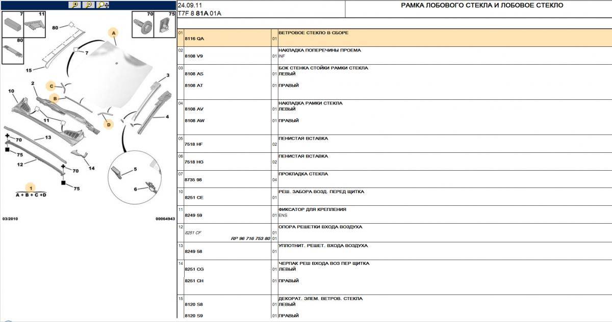

Maximas Опубликовано 19 ноября, 2015 Жалоба Поделиться Опубликовано 19 ноября, 2015 доброе время суток.Народ нужна помощь в поиске профилей на лобовое стекло(длинный на схеме обазначен С). решил снять защиту изза того что она у меня в труху стала и заметил что вода уж очень активно затекает. решетка не прилегает толком отсюда и проблема.может у кого остался после замены стекла или знает где достать можно? Ссылка на комментарий Поделиться на другие сайты Поделиться
Юрий К Опубликовано 19 ноября, 2015 Жалоба Поделиться Опубликовано 19 ноября, 2015 Отдельно не продаются. Идут ТОЛЬКО с новым стеклом. За 4-5 лет крошатся у всех. Сползают со стекла вместе с жабо. Воду пропускают что новые что старые. Она идет между профилями. Шумка салонного фильтра умирает у всех за 3-4 года. Новые профиля советую приклеить к стеклу черным стекольным клеем ( не намертво). До приклейки советую сделать все манипуляции с аммортами и опорными подшипниками. Попробуйте подьехать к стекольщикам- возможно они подберут похожий профиль. Или ищите на разборе со свежей машины. Тему обсосали полностью 308-club.ru/forum/viewtopic.php?t=13013 Ссылка на комментарий Поделиться на другие сайты Поделиться
