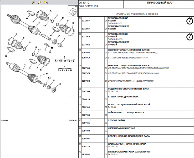

Master0 Опубликовано 7 мая, 2013 Жалоба Поделиться Опубликовано 7 мая, 2013 Archer Ну навигация, я так понимаю, тут все равно доисторическая, текстовая Картинка полуосей во вложении. Ссылка на комментарий Поделиться на другие сайты Поделиться

Archer Опубликовано 7 мая, 2013 Жалоба Поделиться Опубликовано 7 мая, 2013 Во общем порвался пыльник шруса и загудел шрус. Вопрос его спасти можно или уже покупать только новый шрус и под каким номером он на той картинке то?) чтото я не пойму её)) Ссылка на комментарий Поделиться на другие сайты Поделиться
Archer Опубликовано 7 мая, 2013 Жалоба Поделиться Опубликовано 7 мая, 2013 (изменено) Валерьяныч, у нас шрус от полуси отделяеться? Если да то нужен этот Patron PCV1281 ? И Как вообще эта фирма? Она в 2 раза дешевле брендовых. Изменено 7 мая, 2013 пользователем Archer Ссылка на комментарий Поделиться на другие сайты Поделиться
Валерьяныч Опубликовано 7 мая, 2013 Жалоба Поделиться Опубликовано 7 мая, 2013 Валерьяныч, у нас шрус от полуси отделяеться? Если да то нужен этот Patron PCV1281 ? И Как вообще эта фирма? Она в 2 раза дешевле брендовых. Именно на наших не снимал, но исходя из ранее затронутых тем и других авТо PSA, то снимается. Насчет патрона именно по Шрусам на свои деньги ходят отлично, ставил много раз, из последних на мазду кседос 30тыс.км полет нормальный.Шрус ЗАГУДЕЛ??? Может ступичный если загудел, или ты имел ввиду захрустел? Ссылка на комментарий Поделиться на другие сайты Поделиться
Archer Опубликовано 8 мая, 2013 Жалоба Поделиться Опубликовано 8 мая, 2013 Валерьяныч, захрустел при повороте налево. Вначале я заметил хруст, а потом увидел что пыльник совсем в плохом состоянии и тут все стало понятно. Вот тут вот отчет по замене - http://forum.aves-peugeot.ru/viewtopic.php?f=5&t=48019 . В принципе на 2.2 такое же должно быть? Ссылка на комментарий Поделиться на другие сайты Поделиться
