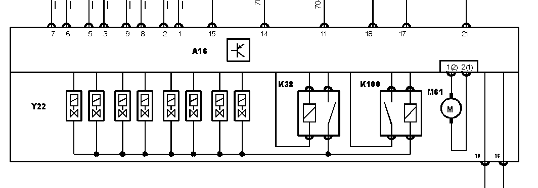

тоже думал также но что то стрем берет просто подключать абска дороговата у нас но думаю наверное придется пробовать кидать + на эту клему
может кто еще откликнится с таким абс чтоб наверняка уточнить
схема похоже на абс который подключается по шлейфу и на моторчике нет клемы. Может у кого есть такое авто кто может посмотреть
Скинь схемку гляну. А  так бы кто бы посмотрел у себе на 306 с абс там недолго капот приподнял и видно это контакт и куда от него пошел провод. Грешу все на него что мол мотор не качает и колодки не разжимаются.
Расшифровка есть от этой схемы куда пошли провода с моторчика один вниз второй через что на релюшку посмотри в описании
Серега а у тебя с абс машинка если да может будет возможность посмотреть в живую куда он пошел провод. абс шли до 2000г. 5.0 модель
Гляну..., но вроде у меня не такой блок абс.
Вниз, это на "масу".
Тут чуток подробнее...
Так и не разобрался с проводом от моторчика абс у кого стоит абс 5.0 посмотрите куда идет провод с моторчика
на корпус не провпрял завтра буду пробовать. + - цепляю ни какой реакции. сам со владимира
да блок bosch 5.0 идет на разных машинах
Да смотрел я на своем; разъем на 2 пина, от него два провода идут в блок управления, как и на схеме. 3-й наподобие одноштырьковой розетки ни к чему не подключен. Внимательнее посмотреть не дает планка крепления.

Хоть ссылки на бмв и мерс, но чуется мне, что этот проводок от шпильки на моторе - масса. Ибо сам блок стоит в кронштейне на резиновых втулках.
