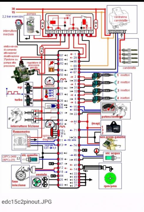

Alex21 Опубликовано 11 декабря, 2023 Жалоба Поделиться Опубликовано 11 декабря, 2023 Всем привет. Может подскажет кто. Машина - 806-й 2.0 HDI RHZ. Вчера поставил заряженный аккум, поворачиваю ключ - не слышно шума насоса в баке, не загорается третий сверху ряд индикаторов на панели (свечи подогрева, мясорубка, уровень охлаждайки). По совету товарищей из чата полез искать схему двойного реле (битрона). Нарыл на просторах вот такую красивую картинку. Решил проверить реле. При подаче + на 8, 15 и 3, 11 ноги и массы на 7, должна появиться напруга на 4 ноге на насос и на ноге 1, 2 на ЭБУ. Правильно рассуждаю? Подрубил 12,2 V c блока питания компа, на 4 получаю 10,2 V , на 1,2 - 1.7 V. Что-то меня смущают такие цифры, особенно 1,7. Реле гавкнуло? Или нормально? Ссылка на комментарий Поделиться на другие сайты Поделиться

Alex21 Опубликовано 18 декабря, 2023 Жалоба Поделиться Опубликовано 18 декабря, 2023 Апупея продолжается. Заказал китайской реле, пришло, втыкаю - ничего не меняется. Беру на работу, подключаю к блоку питания (3, 15 на +, 7, 10 - ) лампочку на 1 ногу - горит, 4 - горит. Рабочая, значит. Втыкаю в разъем, ни хрена. Что-то я в тупике. Тестер показывает в разъеме на 3, 11, 8, 15 ногах 12 V, на 7 и 10 ничего. При повороте ключа зажигания на 7 звонится на массу 196 Ом, на 10 - ничего (судя по описанию, которое нашел на 10 приходит масса от ЭБУ). Воткнул перемычку в разъем между 3 и 1 ногой, при повороте ключа загорелись лампы свечей накала и мясорубка. Куда рыть? Ссылка на комментарий Поделиться на другие сайты Поделиться
Димыч. Опубликовано 18 декабря, 2023 Жалоба Поделиться Опубликовано 18 декабря, 2023 При повороте ключа 7 и 10 должны включать реле подачей массы, 7 через секунды 2-3 должен отпустить реле насоса. Иначе говоря, на выводах 4 и 5 проверить лампой появление 12 вольт при вкл зажигания. Ссылка на комментарий Поделиться на другие сайты Поделиться
Alex21 Опубликовано 18 декабря, 2023 Жалоба Поделиться Опубликовано 18 декабря, 2023 Завтра проверю. Мороза нет, а то провода были дубовые, хрен проколешь иголкой. Я так понял, что, раз лампочки на панели не горят, питание на ЭБУ не подается. Когда перемычку кидаешь на 1 ногу, то лампочки загораются. На 10 ноге массы тоже не было при включении зажигания. Ссылка на комментарий Поделиться на другие сайты Поделиться
Димыч. Опубликовано 18 декабря, 2023 Жалоба Поделиться Опубликовано 18 декабря, 2023 10 должно массу подавать, пока включено зажигание. Цепь 15, жёлтого цвета, там плюс приходит с замка. Возможно, его нет и это виновата контактная группа. Ссылка на комментарий Поделиться на другие сайты Поделиться
Alex21 Опубликовано 18 декабря, 2023 Жалоба Поделиться Опубликовано 18 декабря, 2023 Понятно, спасибо. Завтра прозвоню реле. Если что ЭБУ это металлическая хреновина на левом крыле? Там до разъема без снятия ее хрен доберешься... Ссылка на комментарий Поделиться на другие сайты Поделиться
Димыч. Опубликовано 18 декабря, 2023 Жалоба Поделиться Опубликовано 18 декабря, 2023 На реле свечей, 3 контакт, до него проще добраться. Воткнуть туда лампу и проверить тем самым включение зажигания замком. Ссылка на комментарий Поделиться на другие сайты Поделиться
Alex21 Опубликовано 18 декабря, 2023 Жалоба Поделиться Опубликовано 18 декабря, 2023 Понял, спасибо! Что-то мне внутренний голос подсказывает, что это замок зажигания козью морду мне строит. Ссылка на комментарий Поделиться на другие сайты Поделиться
Alex21 Опубликовано 20 декабря, 2023 Жалоба Поделиться Опубликовано 20 декабря, 2023 В общем история веселая. Вчера прихожу к машине, поворачиваю ключ - ничего. Подключаю лампу к первой ноге двойного реле, поворачиваю ключ, через секунду загорается лампа, индикаторы на приборке и жужжит насос в баке. Отключаю лампу, ключ - все работает. Сегодня утром та же картина, все работает. Блин, как теперь узнать, что было? Ведь в самый неподходящий момент может опять не завестись. Ссылка на комментарий Поделиться на другие сайты Поделиться
Alex21 Опубликовано 26 февраля Жалоба Поделиться Опубликовано 26 февраля Продолжение истории. Приехал на дачу, в субботу собирался съездить в город, поворачиваю ключ - тишина, насос в баке не гудит. Проверяю лампой напряжение на 3 ноге реле свечей накала - есть. 3 и 15 разъем двойного реле - присутствует. Втыкаю провод в 4 разъем, сверху реле, поворачиваю ключ - лампа загорается, насос заработал. Заводить не стал, надобность ехать уже отпала. В воскресенье поворачиваю ключ, опять тихо. Поскольку предыдущая картина повторилась два раза, сразу провод лампы в 4 разъем, ключ во второе положение - тишина. Почесал репу, открутил реле свечей накала, 3 разъем - лампа горит. Опять в 4 разъем двойного реле, поворачиваю ключ, не работает. Пока в голове шарики заходят за ролики проходит секунд 5-10, лампа загорается, насос гудит. Сразу завожу, ибо надо семейство возвращать к месту прописки, да и самому в понедельник на работу. Доехал нормально припарковался. Сегодня перед работой из интересу повернул ключ, опять тишина. Куды копать? Мозг сломал уже... Димыч, спасай. Да, еще заметил. Перед всей этой историей пару последних раз при заводке машины при повороте ключа в третье положение ( на стартер) была какая-то пауза в две-три секунды, потом начинало крутить стартер. Ну и до кучи датчик температуры, на панель который, сдох похоже. Не кажет. Ссылка на комментарий Поделиться на другие сайты Поделиться
Димыч. Опубликовано 26 февраля Жалоба Поделиться Опубликовано 26 февраля Управляет реле сам ЭБУ, подавая минус на управляющие выводы реле, плюсы же запитаны постоянно. Можно поискать проблему в цепи, идущей от замка к ЭБУ. Ещё есть извечная проблема, массы, которых не мало. Контактная группа замка, которая включает не только ЭБУ, тупо может и не включать именно его. Перепроверять надо всё, что связано со всем перечисленным. И вариант, отключил, посмотрел, подключил - не подходит. Alex21 1 Ссылка на комментарий Поделиться на другие сайты Поделиться
Alex21 Опубликовано 26 февраля Жалоба Поделиться Опубликовано 26 февраля Массы, где увидел, почистил, смазал смазкой для клемм. Разъемы минусовые на двойном реле 7 и 10 тоже нужно лампой проверять? Или тестера хватит? Если на 7 не приходит минус, то смотреть контактную группу замка, а если на 10-ю, то или она же на ЭБУ не дает минус, либо сам ЭБУ. Правильно думаю? Ссылка на комментарий Поделиться на другие сайты Поделиться
Димыч. Опубликовано 26 февраля Жалоба Поделиться Опубликовано 26 февраля У двойного реле масс нет, проверка его работы производится двумя лампами, подключенными к выходам. Работа этих ламп сильно упростит зону поиска. Нормальная работа, это почти одновременное включение, с потуханием одной через 2-3 секунды. Не нормально, если не зажгутся обе или только одна. Вот именно "обе или одна" укажет, куда идти дальше. Выходы это: 1, 2, 9 для лампы 1, и 4, 5 для лампы 2. Ссылка на комментарий Поделиться на другие сайты Поделиться
Alex21 Опубликовано 26 февраля Жалоба Поделиться Опубликовано 26 февраля 12 минут назад, Димыч. сказал: У двойного реле масс нет, проверка его работы производится двумя лампами, подключенными к выходам. Работа этих ламп сильно упростит зону поиска. Нормальная работа, это почти одновременное включение, с потуханием одной через 2-3 секунды. Не нормально, если не зажгутся обе или только одна. Вот именно "обе или одна" укажет, куда идти дальше. Выходы это: 1, 2, 9 для лампы 1, и 4, 5 для лампы 2. Понял, спасибо. Проверю. Так на двойное же на схеме нарисован минус от замка на 7 ногу и минус от ЭБУ на 10-ю. Может где-то там контакта нет? Ссылка на комментарий Поделиться на другие сайты Поделиться
Димыч. Опубликовано 26 февраля Жалоба Поделиться Опубликовано 26 февраля 7 и 10 лучше не трогать вообще. На 10 приходит активация минусом от ИММО, разрешающий включить ЭБУ в работу. 7 это уже ЭБУ управляет включением насоса и прочих компонентов системы. Alex21 1 Ссылка на комментарий Поделиться на другие сайты Поделиться

Alex21 Опубликовано 27 апреля Жалоба Поделиться Опубликовано 27 апреля Вот и следующий глюк пришел. Утром тропический ливень был. Вечером на дачу собрался, поворачиваю ключ - тишина. Воткнул две лампы, одну в 1, вторую в 4 контакт, поворачиваю ключ, не светят обе. Проводка под двойным реле и фарой мокрая, площадка под аккумулятором тоже. Так и не уехал, вернулся в хату. Куды копать? Ссылка на комментарий Поделиться на другие сайты Поделиться
Димыч. Опубликовано 28 апреля Жалоба Поделиться Опубликовано 28 апреля Не приходит + с замка зажигания к ЭБУ. Ссылка на комментарий Поделиться на другие сайты Поделиться
Alex21 Опубликовано 28 апреля Жалоба Поделиться Опубликовано 28 апреля 2 часа назад, Димыч. сказал: Не приходит + с замка зажигания к ЭБУ. На реле свечей на 3 ногу приходит, по идее и на 69 ногу эбу должен приходить. А от замка на схеме минус нарисован. Хотя аккум недавно заряжал, как поставил, во втором положении ключа насос в баке заработал с паузой в секунды три. Похоже провода в районе левого крыла заливает. Ссылка на комментарий Поделиться на другие сайты Поделиться
