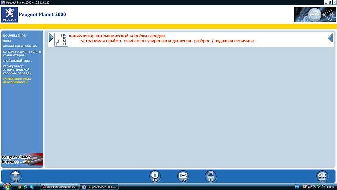

ВLадимир Опубликовано 5 октября, 2016 Жалоба Поделиться Опубликовано 5 октября, 2016 Надо разбираться. Вряд ли с самими датчиками проблема, АБС бы тебе всю плешь проела. Или ошибки по ней присутствуют? по абс ошибок нет это показывает по коробке Ссылка на комментарий Поделиться на другие сайты Поделиться

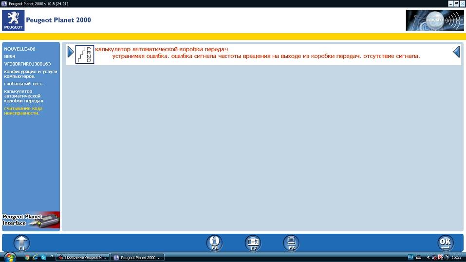

ТотСамыйПарень Опубликовано 5 октября, 2016 Жалоба Поделиться Опубликовано 5 октября, 2016 Да, что ДО f6 Ссылка на комментарий Поделиться на другие сайты Поделиться
ВLадимир Опубликовано 5 октября, 2016 Жалоба Поделиться Опубликовано 5 октября, 2016 Да, что ДО f6 Точно сейчас не скажу (не сделал скрин)"устранимая ошибка.В/плюс...." Точнее гляну сегодня или завтра Ссылка на комментарий Поделиться на другие сайты Поделиться
HBmouse Опубликовано 5 октября, 2016 Жалоба Поделиться Опубликовано 5 октября, 2016 если в аварийный режим коробка становится по этим ошибкам - смотреть что не так с датчиками ABS. может грязь налипла или с разъемами что или датчики под замену. было на C4. при этом по ABS ошибок не было. но замена датчика устранила ошибки и сваливание в аварийный режим. Ссылка на комментарий Поделиться на другие сайты Поделиться
ВLадимир Опубликовано 5 октября, 2016 Жалоба Поделиться Опубликовано 5 октября, 2016 если в аварийный режим коробка становится по этим ошибкам - смотреть что не так с датчиками ABS. может грязь налипла или с разъемами что или датчики под замену. было на C4. при этом по ABS ошибок не было. но замена датчика устранила ошибки и сваливание в аварийный режим. Да изредка становится, сегодня вообще на ходу стала(хороший удар был) глушиш заводиш все ок Ссылка на комментарий Поделиться на другие сайты Поделиться
ТотСамыйПарень Опубликовано 5 октября, 2016 Жалоба Поделиться Опубликовано 5 октября, 2016 Причин удара и аварийного режима уйма. Просто, почему- то не могу найти расшифровки Ваших ошибок(((( Толи лыжи не едут,....... Ссылка на комментарий Поделиться на другие сайты Поделиться

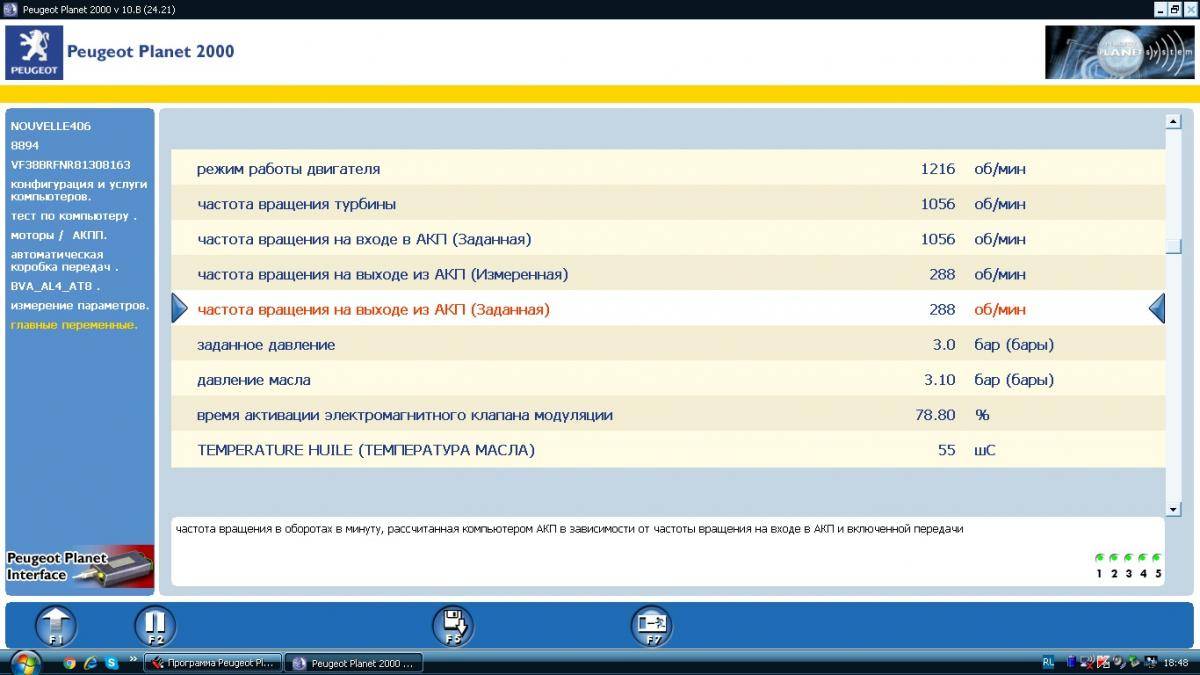

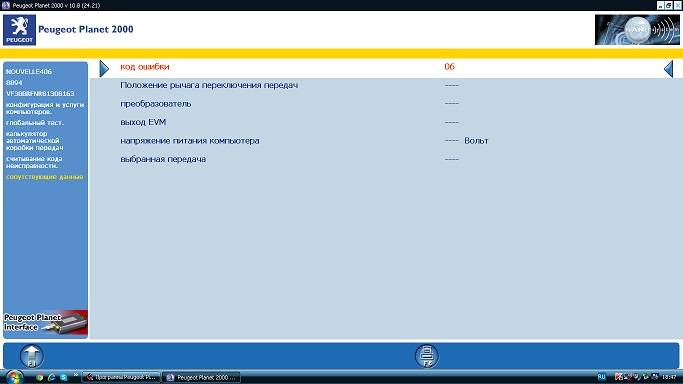

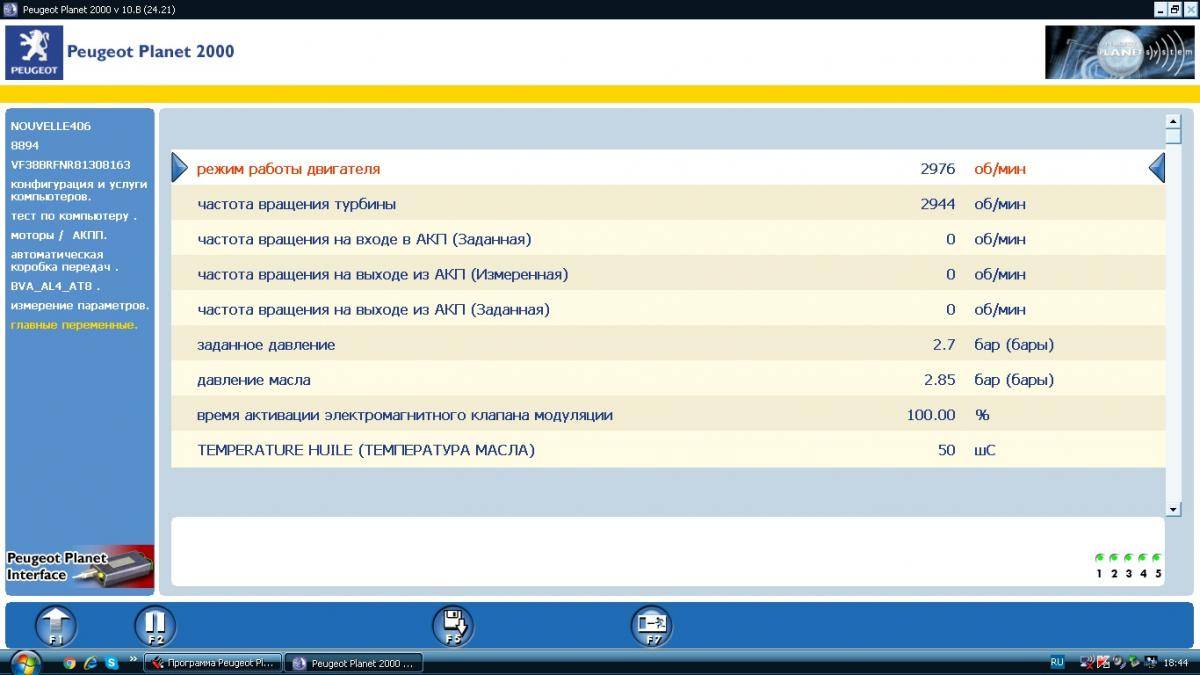

ВLадимир Опубликовано 5 октября, 2016 Жалоба Поделиться Опубликовано 5 октября, 2016 (изменено) Да, что ДО f6 короче не вышло сделать скрин. До f6. Вчера стер все ошибки и видно пока не вылезли еще (71,76) но появилась еще одна ошибка (06) Прилагаю фото до и после f6. а по тем ошибкам когда появиться сделаю скрин Вова, а при плавном торможении педаль тормоза на малой скорости не бьёт? Дима, бьет иногда, если к примеру по песку или грязи. Так должно быть? Изменено 6 октября, 2016 пользователем ВLадимир Ссылка на комментарий Поделиться на другие сайты Поделиться

ТотСамыйПарень Опубликовано 5 октября, 2016 Жалоба Поделиться Опубликовано 5 октября, 2016 Разброс давления стандартная ошибка. Для начала смотреть на сколько отклоняется давление под и без нагрузки. Там будет видно, что дальше делать. Когда и какое масло меняли в коробке? Показания датчиков АБС также смотреть нужно. Кататься и смотреть. Ссылка на комментарий Поделиться на другие сайты Поделиться

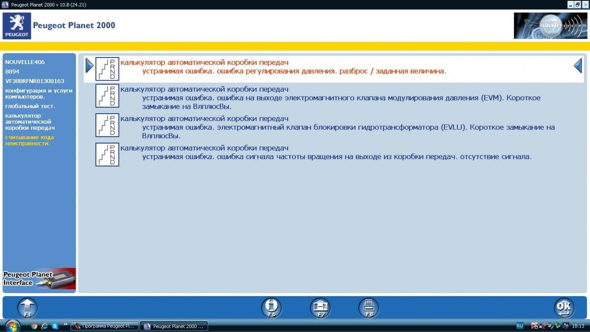

ТотСамыйПарень Опубликовано 5 октября, 2016 Жалоба Поделиться Опубликовано 5 октября, 2016 Ошибка по разброс давления никакого отношения к абс не имеет. И наоборот. на первые две ошибки я так и не увидел расшифровки поэтому и не могу что-то то сказать. А вот по разбросу давления алгоритм действий един для всех. Если есть вопросами с датчиками абс, проводкой, или магнитными кольцами, то ошибки должны висеть и в блоке АБС. Да и по показаниям датчиков будет видно что и с каким происходит. Ссылка на комментарий Поделиться на другие сайты Поделиться

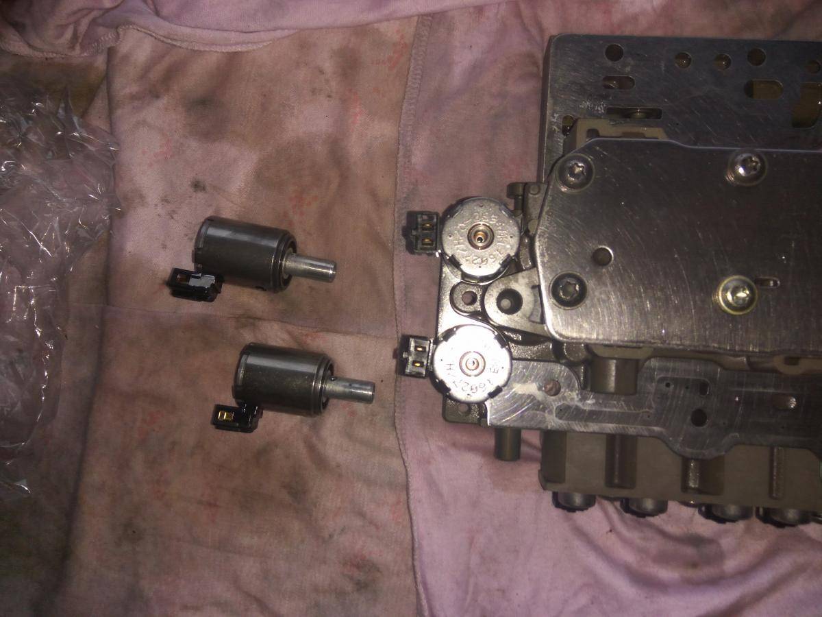

HBmouse Опубликовано 5 октября, 2016 Жалоба Поделиться Опубликовано 5 октября, 2016 разброс давления - замена клапанов. но ведь по абс тоже ошибки были... Ссылка на комментарий Поделиться на другие сайты Поделиться
ВLадимир Опубликовано 5 октября, 2016 Жалоба Поделиться Опубликовано 5 октября, 2016 Займусь этими вопросами на выходных, ну а по разбросу уже потом (клапана по любому под замену - какие именно) те что на модуляцию давления? Ссылка на комментарий Поделиться на другие сайты Поделиться

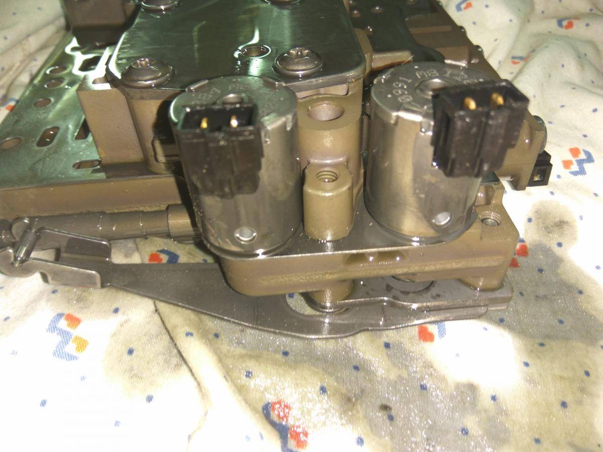

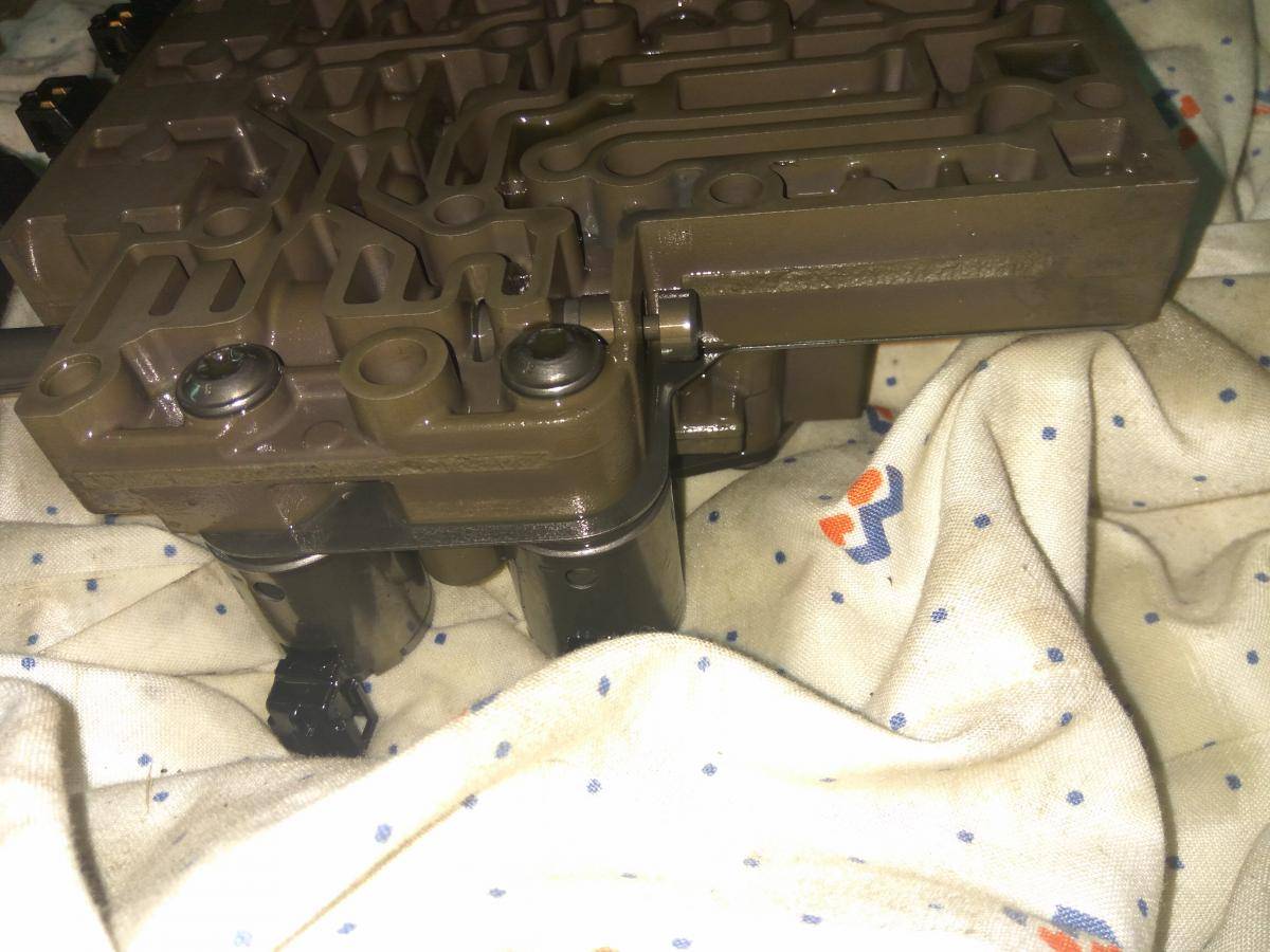

ТотСамыйПарень Опубликовано 5 октября, 2016 Жалоба Поделиться Опубликовано 5 октября, 2016 Да, два. Но, если стоЯт нового образца и нет необходимости обновления ПО АКПП после их замены, то можно смело менять только один. И если вопросы с разбросом давления, то замена клапанов ( клапана ) - крайняя мера. Может помочь замена масла, промывка гидроблока. Ссылка на комментарий Поделиться на другие сайты Поделиться
ВLадимир Опубликовано 5 октября, 2016 Жалоба Поделиться Опубликовано 5 октября, 2016 Да, два. Но, если стоЯт нового образца и нет необходимости обновления ПО АКПП после их замены, то можно смело менять только один. И если вопросы с разбросом давления, то замена клапанов ( клапана ) - крайняя мера. Может помочь замена масла, промывка гидроблока. Я понял так, что если стоят нового образца (черного цвета) заменяю один или два без обновления ПО а если стоят старые (белого цвета) меняю 100% два нов-черн и делать нужно потом загрузку ПО (сам я не смогу загрузить?) А что еще нужно менять если даже промывать гидровлический блок (прокладки,фильтра и тд и тп.) и не требуется ли какая-нибудь регулировка после разбора и промывки эл.блока? Ссылка на комментарий Поделиться на другие сайты Поделиться
ТотСамыйПарень Опубликовано 5 октября, 2016 Жалоба Поделиться Опубликовано 5 октября, 2016 Обновление ПО лучше и надёжнее сделать у официалов будет. СтОит ~15$. А какого года машина? Если просто промывать гидроблок, то нужно две прокладочки-колечка. Прокладку "поддона" я никогда не менял из-за ее непонятной дороговизны и отсутствия в наличии. Ссылка на комментарий Поделиться на другие сайты Поделиться
ВLадимир Опубликовано 5 октября, 2016 Жалоба Поделиться Опубликовано 5 октября, 2016 Обновление ПО лучше и надёжнее сделать у официалов будет. СтОит ~15$. А какого года машина? Если просто промывать гидроблок, то нужно две прокладочки-колечка. Прокладку "поддона" я никогда не менял из-за ее непонятной дороговизны и отсутствия в наличии. Да прокладка поддона 40р новыми стоит ппц. А как же фильтр который стоит на г.блоке а колечки на эл.клапанах которые стоят?Промывать (чем?) нужно разбирать полностью все до винтика и сколько примерно масла нужно иметь в запасе для такой процидуры? И по поводу клапанов я правильно понял? Peugeot 406 седан 2.0 16V АКПП RFN (EW10J4) 2001г. Ссылка на комментарий Поделиться на другие сайты Поделиться
ТотСамыйПарень Опубликовано 6 октября, 2016 Жалоба Поделиться Опубликовано 6 октября, 2016 4,5-5 литров нужно для правильного доведения до уровня. 2219.16- номер колечек. СтОят копейки. Промывал я компрессором бензином с воздухом. Можно другой какой химией не оставляющей жирных пленок. Разбирал все до винтиков за исключением регулирующих давления винтов Ссылка на комментарий Поделиться на другие сайты Поделиться

ВLадимир Опубликовано 13 октября, 2016 Жалоба Поделиться Опубликовано 13 октября, 2016 (изменено) На днях буду промывать гидроблок (менять масло)- отпишусь по результатам.Нужен совет. Промыть без замены клапанов или все же с заменой?Если без замены и потом выяснится что нужно было их менять то придется я так понимаю масло опять менять? Изменено 14 октября, 2016 пользователем ВLадимир Ссылка на комментарий Поделиться на другие сайты Поделиться

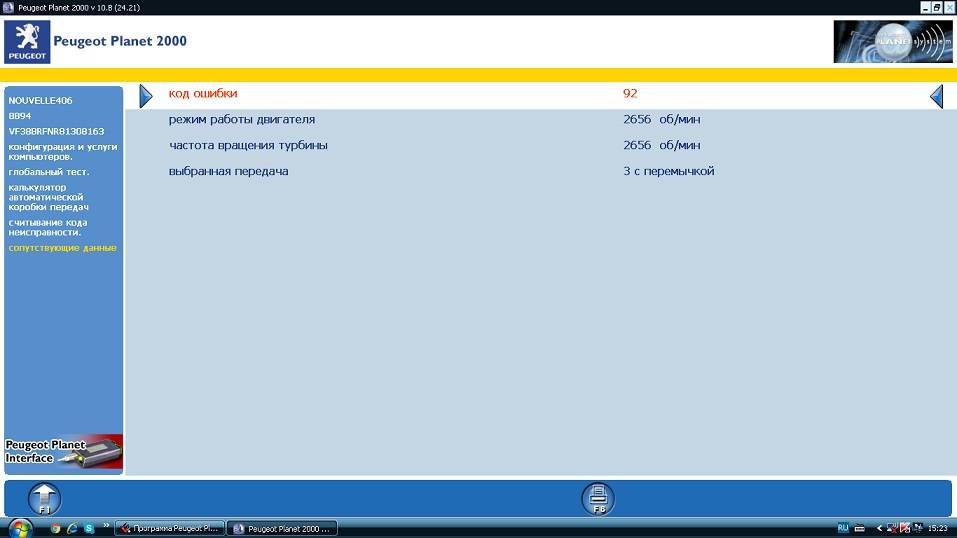

ВLадимир Опубликовано 14 октября, 2016 Жалоба Поделиться Опубликовано 14 октября, 2016 К Выше написанному вот еще Сегодня сканировал № ошибок 6,76,71 и 92.Во время диагностики и то умудрилась встать в аварию. Ссылка на комментарий Поделиться на другие сайты Поделиться
