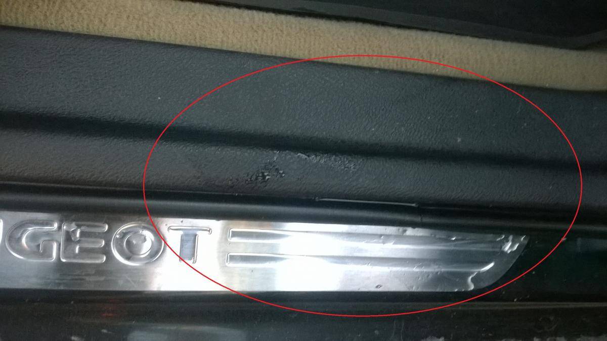

Неоднократно стал замечать, что после обильных дождей в салон справа спереди на пол стала попадать вода.
Все уплотнители двери на месте и без повреждений, водостоки и карманы под дворниками чистились и отводят воду.
Буду рад дельному совету, как побороть эту проблему?

может течь из под карты двери, где белый материал вклеен в дверь. пополивай обильно дверь, так можно увидеть капли
Была такая проблема клеил на силиконовый герметик этот белый материал
там заливает каплями отлетевшими от трубки усилителя двери.Проверить просто. Открываешь дверь и поливаешь снаружи стекло обильно и смотришь откуда закапает
