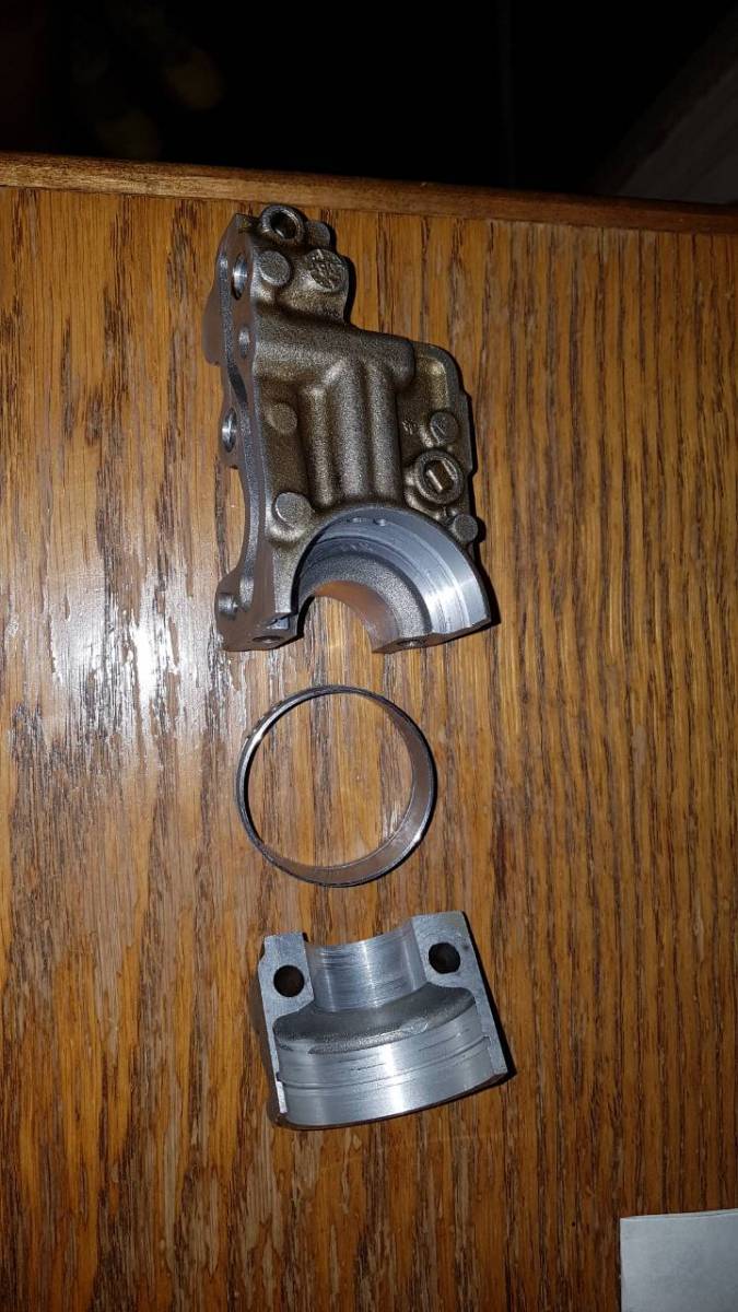

w_A_sp Опубликовано 9 января, 2017 Жалоба Поделиться Опубликовано 9 января, 2017 В общем, купил 308 пыжика... кто-то явно следит за маслом так, как сказал производитель... каждые 20 тыс. Теперь вопрос, кто может или знает как делать вставку для постели и крышки из этой статьи ? Снова Пежо, EP6, P0011 и выработка постелей распредвалов. Заранее спасибо! Ссылка на комментарий Поделиться на другие сайты Поделиться
EvgenMexan Опубликовано 20 сентября, 2017 Жалоба Поделиться Опубликовано 20 сентября, 2017 В 09.01.2017 в 10:10, w_A_sp сказал: В общем, купил 308 пыжика... кто-то явно следит за маслом так, как сказал производитель... каждые 20 тыс. Теперь вопрос, кто может или знает как делать вставку для постели и крышки из этой статьи ? Снова Пежо, EP6, P0011 и выработка постелей распредвалов. Заранее спасибо! shadim, Димыч. и punk2904 3 Ссылка на комментарий Поделиться на другие сайты Поделиться
Юрий К Опубликовано 20 сентября, 2017 Жалоба Поделиться Опубликовано 20 сентября, 2017 (изменено) Вы делаете? Сколько стоит? Вам надо машину оставлять или можно иначе? Изменено 20 сентября, 2017 пользователем Юрий К Ссылка на комментарий Поделиться на другие сайты Поделиться

EvgenMexan Опубликовано 2 октября, 2017 Жалоба Поделиться Опубликовано 2 октября, 2017 В 20.09.2017 в 22:39, Юрий К сказал: Вы делаете? Сколько стоит? Вам надо машину оставлять или можно иначе? Да делаю. Точнее меняю. По ценам и процессу замены в личку. punk2904 1 Ссылка на комментарий Поделиться на другие сайты Поделиться

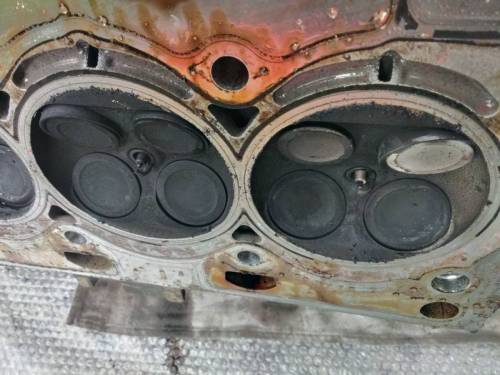

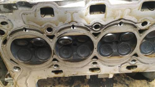

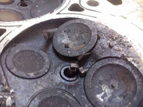

Модератор Citrin Опубликовано 6 ноября, 2017 Модератор Жалоба Поделиться Опубликовано 6 ноября, 2017 По поводу ошибки-пропуски сгорания(воспламенения) по цилиндрам. Вот наглядный пример, в 99% случаев причина вот такая. Ну и иногда заканчивается вот так: shadim 1 Ссылка на комментарий Поделиться на другие сайты Поделиться
Юрий К Опубликовано 9 ноября, 2017 Жалоба Поделиться Опубликовано 9 ноября, 2017 (изменено) 99% это вы хватили....скорее 50% Сначала исключить свечи, катушки и тд... потом уже думать про седла. Обычно троит после полного прогрева ( при седлах.) по статистике. Изменено 9 ноября, 2017 пользователем Юрий К Ссылка на комментарий Поделиться на другие сайты Поделиться
