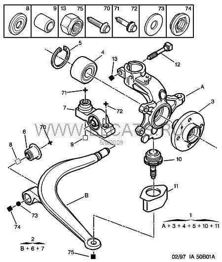

M@rks406 Опубликовано 29 августа, 2009 Жалоба Поделиться Опубликовано 29 августа, 2009 Какие сложности могут возникнуть с заменой сайленблока №7??? и как тяжко его менять? Ссылка на комментарий Поделиться на другие сайты Поделиться
Модератор Daiver Опубликовано 29 августа, 2009 Автор Модератор Жалоба Поделиться Опубликовано 29 августа, 2009 В принципе, все просто. Снимаешь рычаг, стягиваешь сайлент (отрываешь корпус и акуратненько спиливаешь остатки с рычага. Дальше обильно мажешь маслом или вДшкой рычаг и натыкаешь новый сайлент. Обрати внимание во первых на ориентацию сайлента относительно рычага и на метку сверху корпуса сайлентблока. Ее необходимо максимально четко выставить с меткой на рычаге. Ну, и естесственно, обязательно поставь метку перед сниманием старого сайлента, чтобы знать докуда пресовать новый. Все. Для запресовки лучше пресс, т.к. молотком можно расклепать внутреннюю часть нового сайлента, из-за чего он просто не сядет как нужно. Да, совсем забыл. Направляющая втулка от старого сайлента останется внутри сайлент. Чтобы ее достать нужно будет распилить корпус и "раздвинуть" зубилом чтобы она вывалилась. Без нее не ставь.Ставишь рычаг и зажимаешь: болты заднего сайлента моментом 85 Нм (можно на вывешенном авто), передний болт моментом 130 Нм на ОБЯЗАТЕЛЬНО стоящем на колесах авто.До кучи, советовал бы тебе поменять и передний сайлент раз полезешь.Не потеряй пластиковую шайбу с переднего сайлента!!! и обязательно поставь ее на место.2 НотариусМожно, но предварительно, за пару дней, лучше звонить узнавать цены и заказывать чтобы мы успели привезти запцацки. Ссылка на комментарий Поделиться на другие сайты Поделиться
