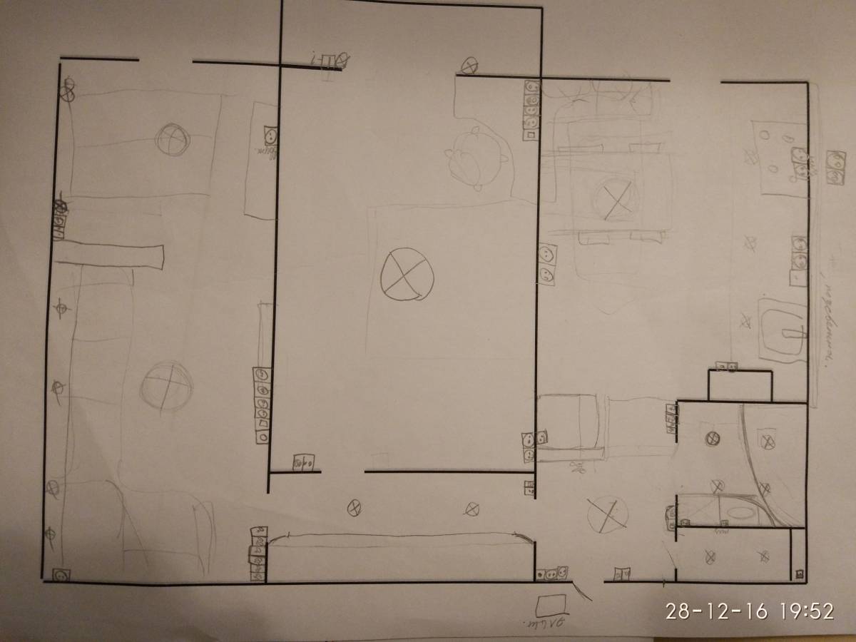

maxad Опубликовано 28 декабря, 2016 Жалоба Поделиться Опубликовано 28 декабря, 2016 Нужна помощь по разводке электрики в квартире. Ссылка на комментарий Поделиться на другие сайты Поделиться

Димыч. Опубликовано 28 декабря, 2016 Жалоба Поделиться Опубликовано 28 декабря, 2016 @maxad давай фотку плана хаты, и сколько розеток светильников и прочего надо в каждой комнате. Ссылка на комментарий Поделиться на другие сайты Поделиться
maxad Опубликовано 28 декабря, 2016 Автор Жалоба Поделиться Опубликовано 28 декабря, 2016 Это черновик, буду накидывать нормально))) Ссылка на комментарий Поделиться на другие сайты Поделиться

Ректор Опубликовано 28 декабря, 2016 Жалоба Поделиться Опубликовано 28 декабря, 2016 щиток в квартире или на лестнице планируется, или используем общеподъездный щит на 4 автомата от застройщика? дом панельный? проводка по потолку или стенам? где свет на балконе? проходные выключатели будут? Ссылка на комментарий Поделиться на другие сайты Поделиться
maxad Опубликовано 28 декабря, 2016 Автор Жалоба Поделиться Опубликовано 28 декабря, 2016 (изменено) 1. Щиток в квартире будет 2. Да 3.И там и там 4. на потолке 5. что значит проходные? Это от разв. коробки на выключ. и дальше на другие выключ или розетки)) Насчет третьего пункта хотел поговорить? Изменено 28 декабря, 2016 пользователем maxad Ссылка на комментарий Поделиться на другие сайты Поделиться

Ректор Опубликовано 28 декабря, 2016 Жалоба Поделиться Опубликовано 28 декабря, 2016 немного теории для начала всё элементарно. в твою квартиру входит 3-4 контура, не смотрел в щиток не видел, но больше не будет. ---------------------------------- по проводам: 1мм2 не более 9А - не более 2кВт итого необходимо использовать для освещения кабель каждой жилы 1,5мм2 ---- автомат 10А (категория Б или категория С) для питания всех лоджий, розеток, кондиционера 2,5мм2 --- автомат 16А (для всех розеток только категория Б для, лоджии, кондиционера категория С) для электрических духовок 4мм2 --- автомат 20А (категория С) варочные панели и проточный нагреватель 6мм2 --- автомат 32А (категория С) вводной кабель в квартиру 10мм, вводной автомат в квартире 50А (категория С) кабели предназначеные для розеток и освещения можно разрывать, cоединять, удлинять кабели предназначеные для духовок, приточных обогревателей, варочных панелей нельзя разрывать. всё что выше 4мм2 нельзя разрывать. ----------------------------- ну вот и смотрим. точнее опишу, как будет чуть больше времени и крупнее план и разборчивее обозначения розетки отдельный контур * тут нужен план крупнее (на каждую стену отдельно, могу объяснить почему) освещение отдельный контур * 6 (я у тебя насчитал 6 зон) тёплый пол отдельный контур * 1 (на контур если будет) (выборочно по комнатам) кондиционер отдельный контур * 1 варочная панель отдельный контур *1 духовка отдельный контур *1 проточный обогреватель отдельный контур * 1 холодильники, отдельный контур *1 стиральная машина отдельный контур * 1 сушка отдельный контур * 1 с/у отдельный контур * 1 аквасторож или нептун отдельный контур * 1 может ещё что-то забыл. Пы.сы. выдели то что будет из этого списка. Ссылка на комментарий Поделиться на другие сайты Поделиться

maxad Опубликовано 28 декабря, 2016 Автор Жалоба Поделиться Опубликовано 28 декабря, 2016 (изменено) 1. Почему на каждую стену отдельно? 2. я так понимаю на каждый светильник, розетки отдельно линию вести 3. Подогреватель воды- зачем провод 6, если я по мощности считал 4 хватит с полна 4. При входе в квартиру надо забирать с щитка все контуры или один нормально будет 5 до люстр пускать по потолку как лучше, внутри плиты или по верху. Потолки будут либо натяжные либо гипсокартон Изменено 28 декабря, 2016 пользователем maxad Ссылка на комментарий Поделиться на другие сайты Поделиться

Ректор Опубликовано 28 декабря, 2016 Жалоба Поделиться Опубликовано 28 декабря, 2016 @Дядя Илья жизнь сложная штука @maxad 13 минут назад, maxad сказал: 1. Почему на каждую стену отдельно? 2. я так понимаю на каждый светильник, розетки отдельно линию вести 3. Подогреватель воды- зачем провод 6, если я по мощности считал 4 хватит с полна 4. При входе в квартиру надо забирать со щетка все контура или один нормально будет 5 до люстр пускать по потолку как лучше, внутри плиты или по верху. Потолки будут либо натяжные либо гипсокартон 1. Тут точнее нужно описать, есть небольшое правило, не больше 4-6 точек(розеток) на один провод, кто-то может поспорить, но я придерживаюсь именно таких расчётов. Плюс в чём, никогда и ничем не сможешь перерузить провод и автомат. Если в доме есть дети, и они остаются без просмотра, можно отключить просто тот контур с которой играет дитя, и не париться, актуально и для комнаты в целом. 2. Опять же из практики, если лопнет лампа, выбьет автомат, чтобы не остаться в темноте, свет заводят на отдельный контур в каждую комнату, благо автоматы копейки стоит. 3. Какой обогреватель, накопительный или проточный? Если брать проточный, то на 4мм, максимум можно поставить 5,5квт, у меня такой стоит, но хотел бы на 7квт для красоты температуры. Если накопительный, то конечно 4мм достаточно, но он занимает много места, и юзаться будет всего неделю две, зачем? 4.На лестнице вырываешь всё, и ставишь туда Автомат 2-полюсный 63А 6кА (хар-ка C), от него ведёшь 10мм кабель в щиток в квартире, который приходит на Автомат 1-полюсный 50А 6кА (хар-ка C) от него уже общая схема типа - Блок утечки тока (УЗО) 2-полюс. 63A 300mA, тип АC, автоматы, дифы, импульсные реле..... 5. По потолку проводить в открытом виде, не вштрабливая в плиту. Провод проводить в гофре или использовать негорючий. пы.сы. тут важно, определить, что ты делаешь нормально для себя, правильно бюджетно для себя, как у всех или и так сойдёт, тупо кинуть на новую розетку провод Ссылка на комментарий Поделиться на другие сайты Поделиться
