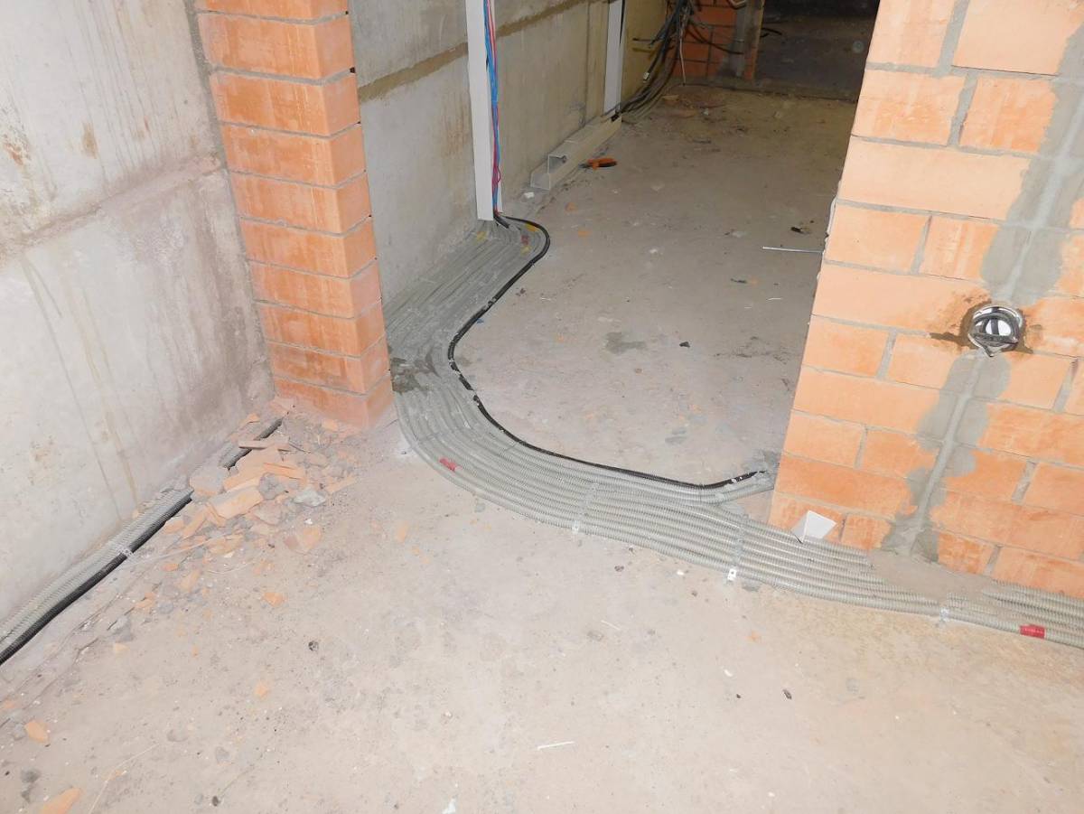

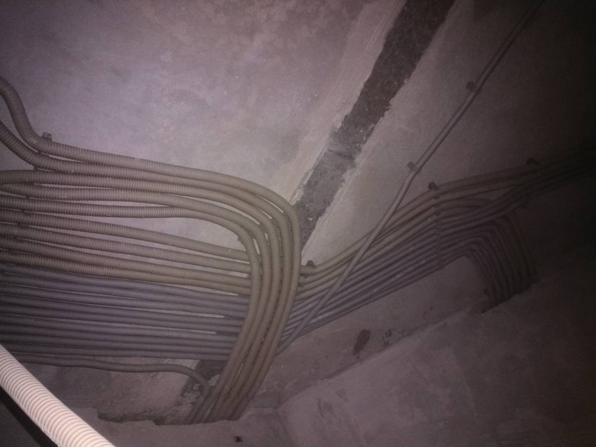

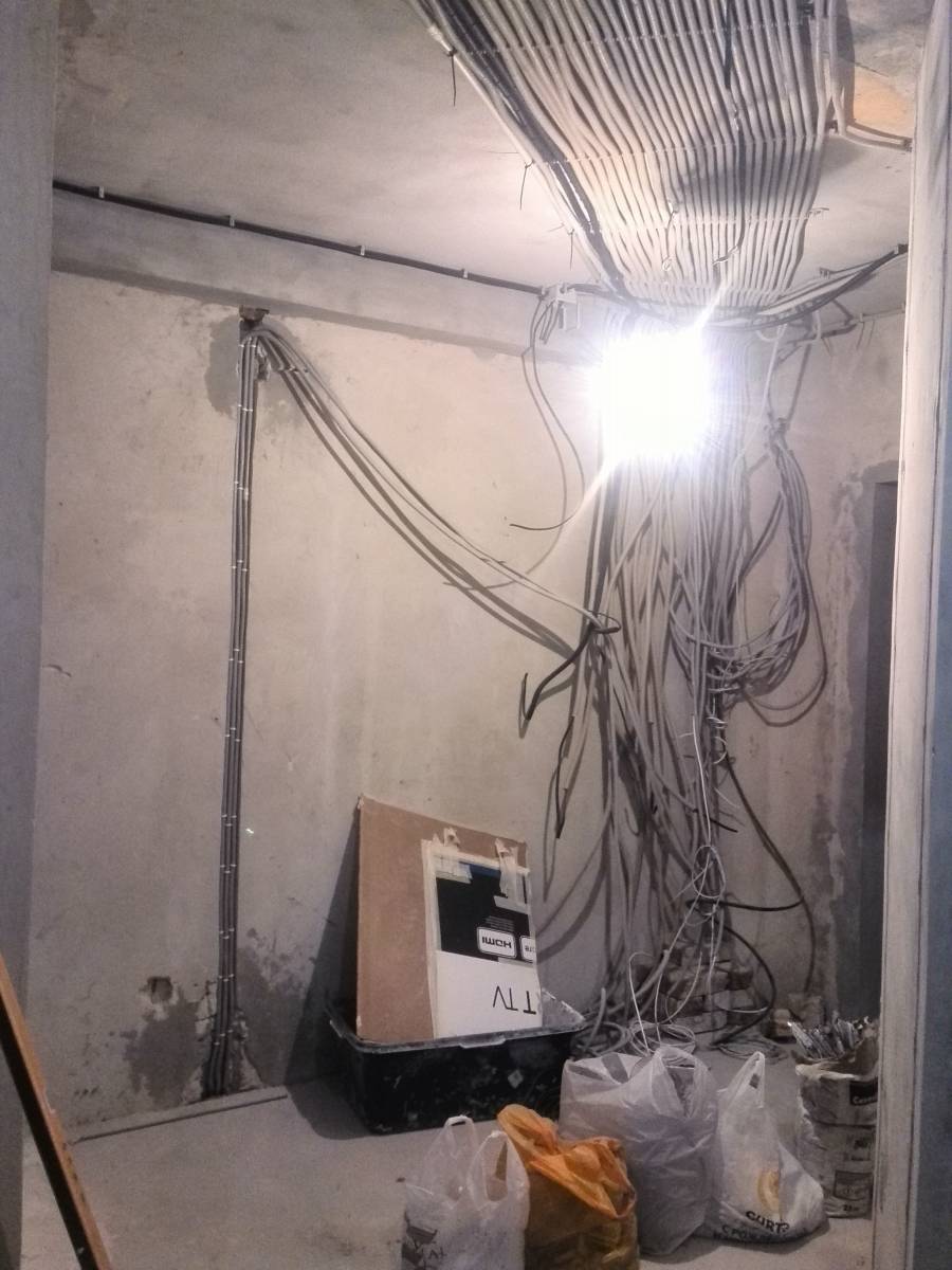

Evgen_Avd Опубликовано 29 декабря, 2016 Жалоба Поделиться Опубликовано 29 декабря, 2016 Раскидать кабеля можно самому, главное определитесь как. Если потолки натяжные, то по потолку в гофре и закрепить либо перфолентой либо клипсами (для крепления гладких ПВХ труб). - Кабель только ВВГнг-LS, и ГОСТ, никак не ТУ. - Кабель на розетки 2,5, освещение 1,5 ммкв. - Если делать по потолку, придеться много штробить, в этом случае можно на денек взять в аренду штроборез и пылик. - Если делать по полу, штробы будет максимум подъемы до выключателя/до потолка освещение, и 30 см до каждой группы розеток. - На розетки желательно ставить дифавтоматы, кроме холодильника/кондиционера. Будет нужна помощь по сборке щитка, обращайтесь. Так же помогу в покупке комплектующих (цена первого поставщика европейской автоматики - АВВ, Legrand, Eaton). Смотреть в сторону ИЕК, ТДМ, Шнайдер и т.п. не советую категорически... P.S. я начальник производства электрощитового оборудования 0,4 кВ. Пишите, чем смогу, тем помогу) Ссылка на комментарий Поделиться на другие сайты Поделиться

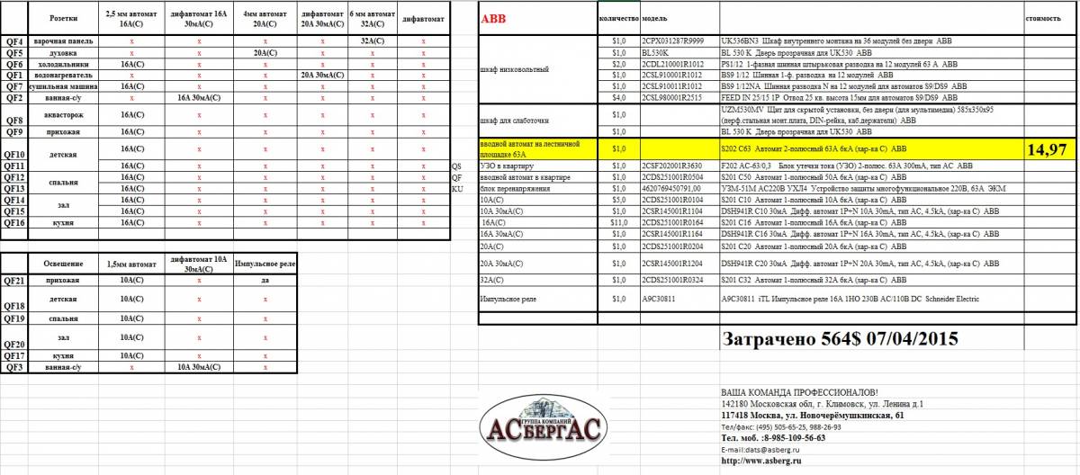

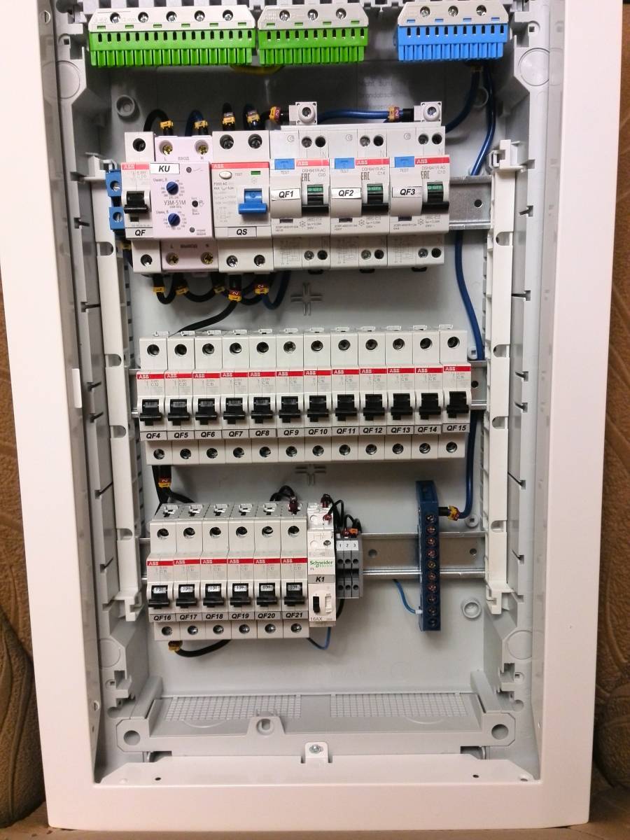

Evgen_Avd Опубликовано 30 декабря, 2016 Жалоба Поделиться Опубликовано 30 декабря, 2016 Сергей. По-порядку: ехать в Польшу/Рашку есть смысл когда ты строишь дом/котедж, где будет как минимум 40-50 групп автоматов, а не 10 как в квартире... Далее, готовый щиток в той же рашке ну никак не может быть дешевле чем у нас, т.к. сами русаки даже у меня покупают силовое оборудование, т.к. русаки там совсем зажрались... Что касается производителя автоматов, я уже писал что представляет из себя легранд. Что относительно, оригинальный АВВ завозит контора в РБ и он дорогой, поэтому еще есть поставщик серии S201 (серия для стран третьего мира). Поэтому уже 7 лет мы используем Moeller (Eaton). Что касается штробореза. Вечерок нарисовать вертикальные линии, напилить штробы максимум день, не более. Пылик, как я уже повторюсь, обязателен. Далее скину пару фоток, дом в тарасово, 570 м.кв. керамобетон стены, недели работы вдвоем, резали штробы болгаркой, работали вдвоем. В щите 51 кабель, разматали 1,6 км силового, и 1,5 км слаботочки. Вопрос про УЗО: представь ситуацию когда срабатывает ОБЩЕЕ узо и ты сидишь в полной тьме! так что никаких общих узо (что между прочим запрещено). 1 Диф на комнату достаточно, на ванну обязателен диф с током утечки 10 мА. Распайка: на фотках будет блок из 3 или 4 розеток. Как будешь расключать шлейф? В первую коробку розекти заводиться кабеля, далее перемычки в соседние, все спаивается в первой розетке, при чем земляная жила не тянеться шлейфом, в распаивается в первой. Понял? Ссылка на комментарий Поделиться на другие сайты Поделиться

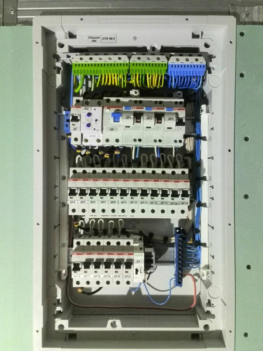

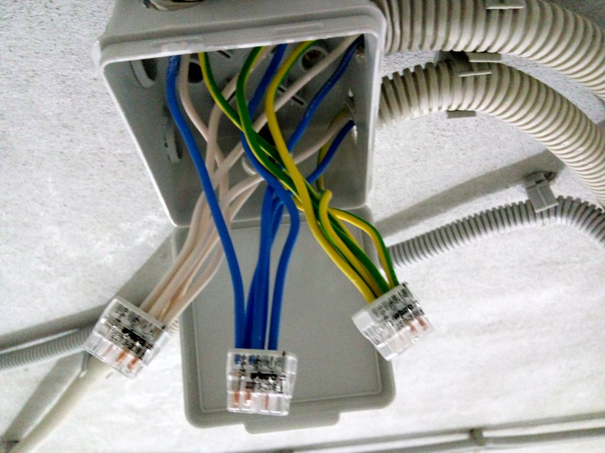

Ректор Опубликовано 30 декабря, 2016 Жалоба Поделиться Опубликовано 30 декабря, 2016 @Evgen_Avd Логика, про Узо есть. Про автоматы я совсем не согласен, это кстати касается не только электрики но и сантехники в рб. Дешевле чем в россии у нас не нашёл, за сборку щита никто меньше 100$ в рб не просил. Распаичные коробки собирались на потолке, через Ваги, в розетках никаких распаек нет. провод пришёл в гнездо 1, вышел из гнеза 2 дальше, шлейф не больше 3-ёх розеток. Вот что по итогу в моей квартире, по моим запросам тут всего 400 силового и 200 слаботочки. Схема слегка изменилась в процессе, смысл тот же Ссылка на комментарий Поделиться на другие сайты Поделиться
Ректор Опубликовано 30 декабря, 2016 Жалоба Поделиться Опубликовано 30 декабря, 2016 да и не успеет он панельку распилить за день. Что касается серий для третьих стран, так это так же как и запчасти бош и другие, и заводы по пошиву одежды, найк, пума и т.д. есть типа оригинал в стране прородителе, а есть с заводов типа индия, пакистан, китай и т.д. от этого ничего не меняется. допуски теже, качество то же. руки другие, да, а кто сказал что они хуже? Ссылка на комментарий Поделиться на другие сайты Поделиться

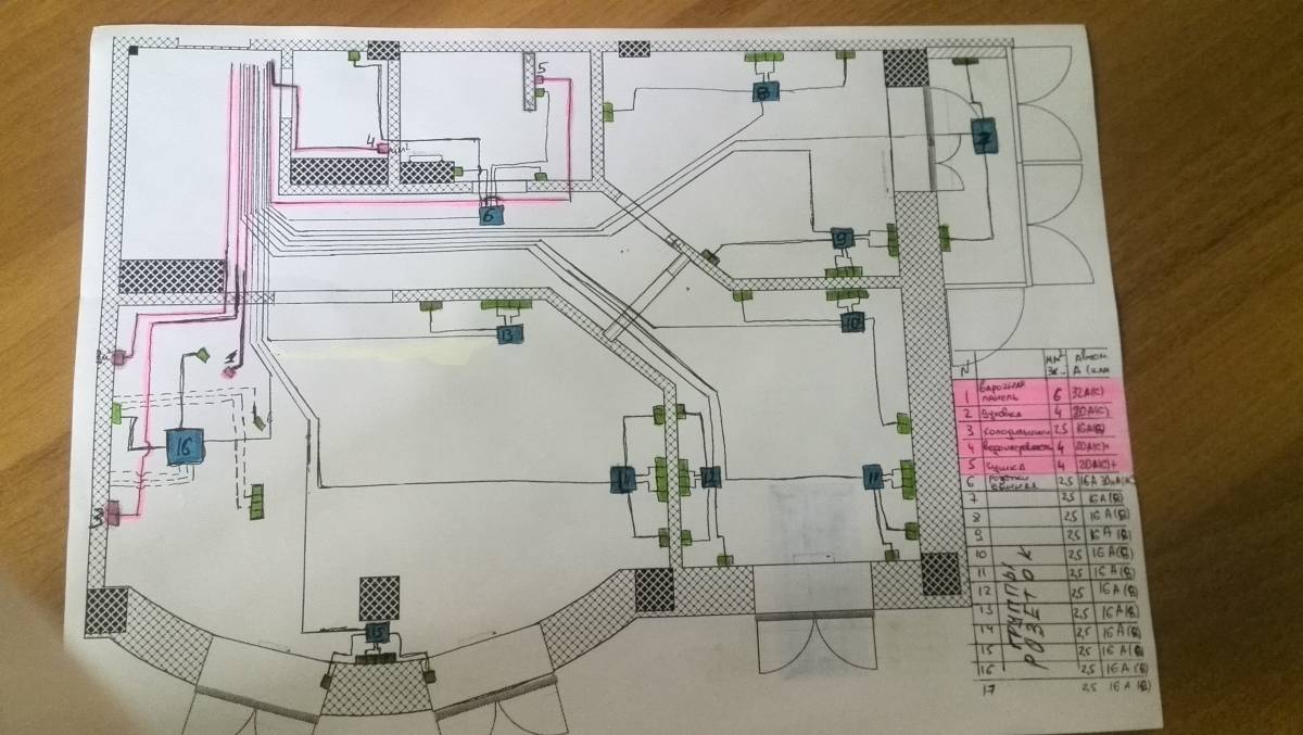

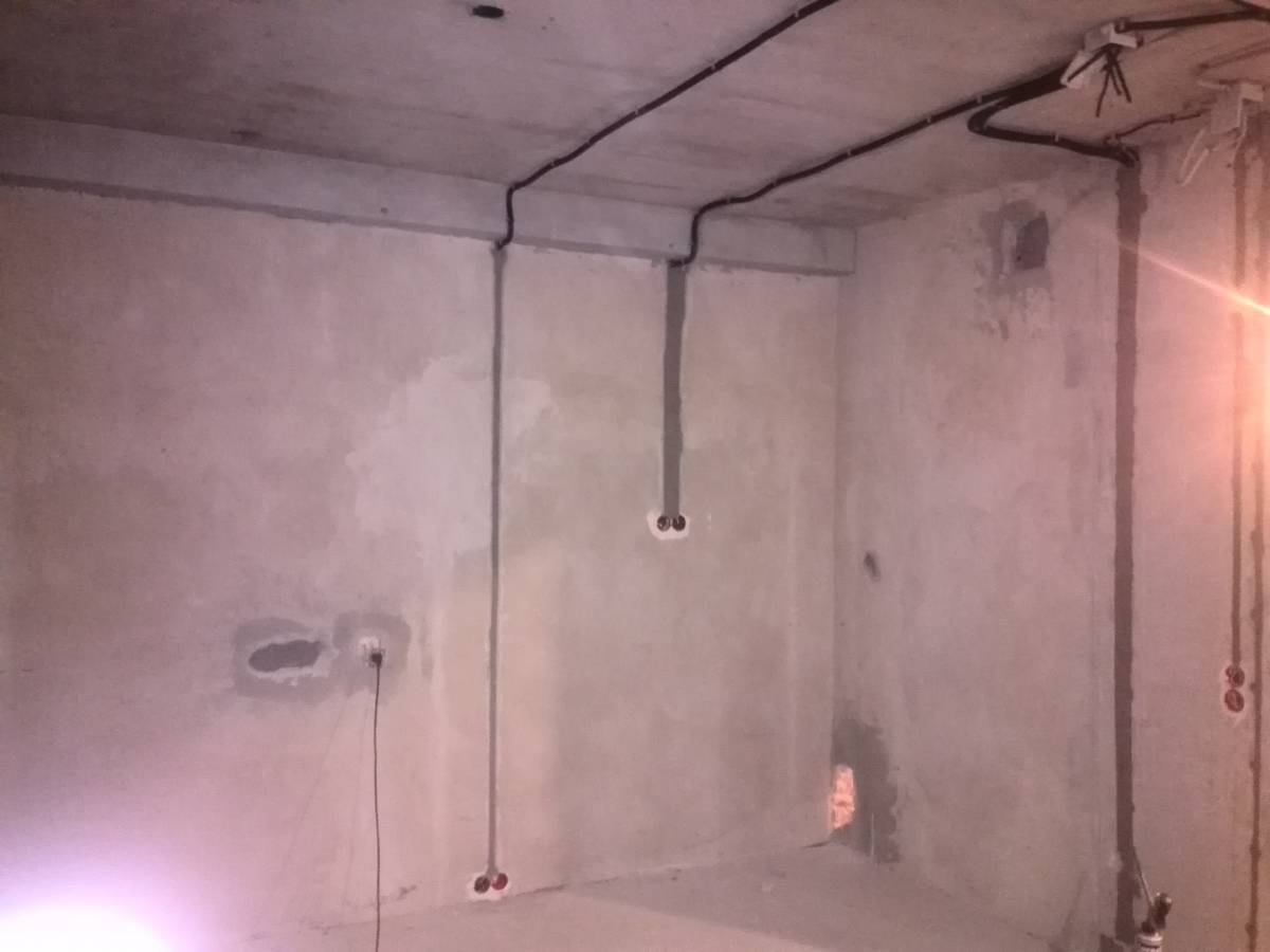

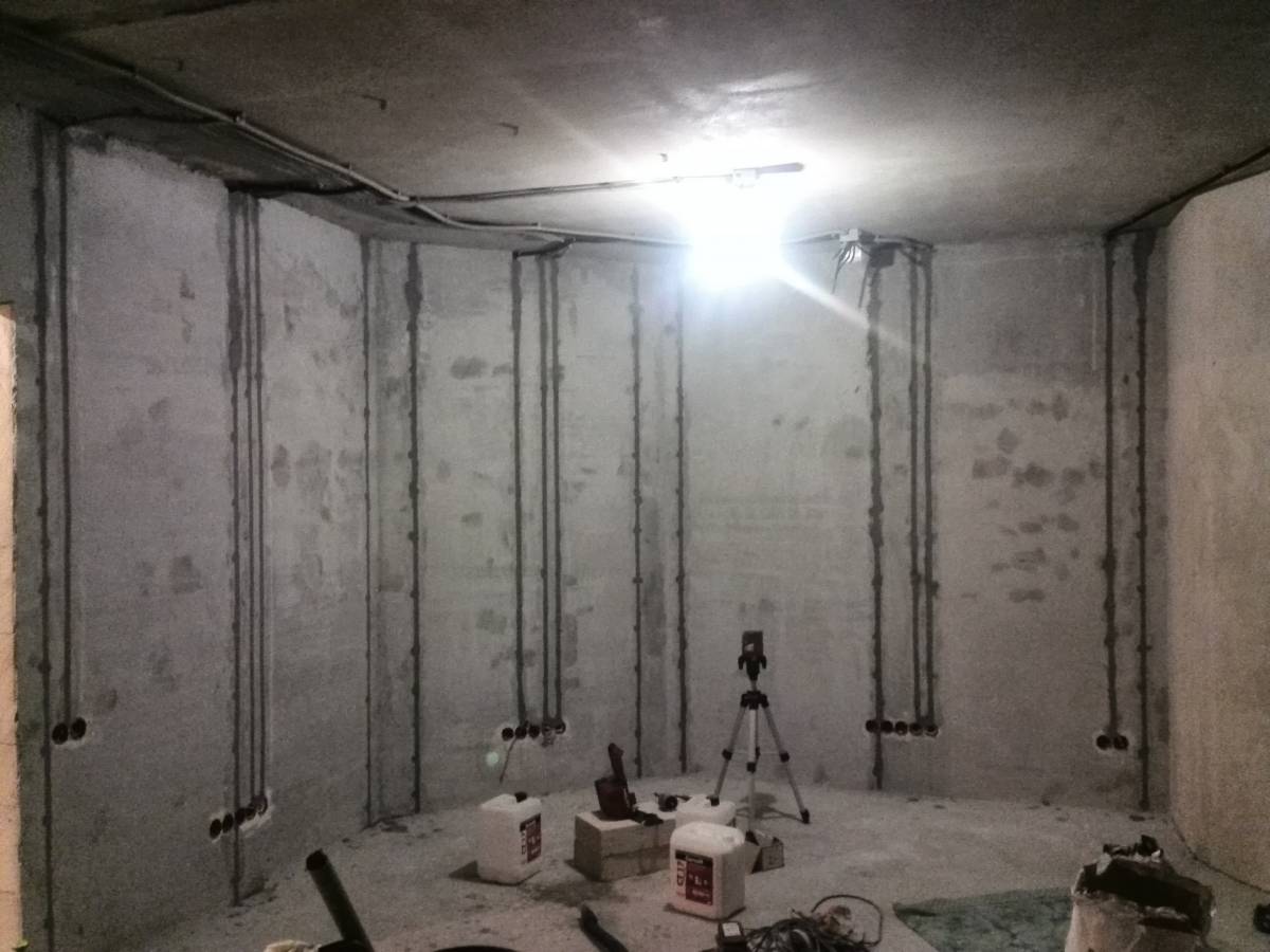

maxad Опубликовано 30 декабря, 2016 Автор Жалоба Поделиться Опубликовано 30 декабря, 2016 Как на кухне расположить резетки, если я не знаю еще какая кухня будет? Ссылка на комментарий Поделиться на другие сайты Поделиться
Ректор Опубликовано 30 декабря, 2016 Жалоба Поделиться Опубликовано 30 декабря, 2016 @maxad у тебя что, разве большой выбор? Ссылка на комментарий Поделиться на другие сайты Поделиться
maxad Опубликовано 30 декабря, 2016 Автор Жалоба Поделиться Опубликовано 30 декабря, 2016 (изменено) А что ты хочешь сказать что все кухни одинаковые по высоте и т.д. и как посоветуете положить кабель по стене или по потолку? Изменено 30 декабря, 2016 пользователем maxad Ссылка на комментарий Поделиться на другие сайты Поделиться
Ректор Опубликовано 30 декабря, 2016 Жалоба Поделиться Опубликовано 30 декабря, 2016 Тебе нужно знать сколько и каких розеток должно быть. Местоположение в пределах метра погоды не делает. Ссылка на комментарий Поделиться на другие сайты Поделиться

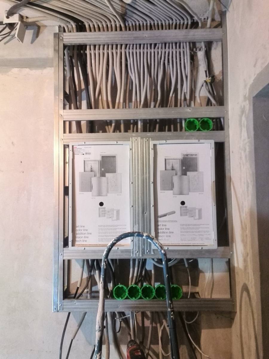

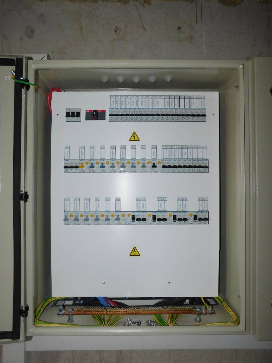

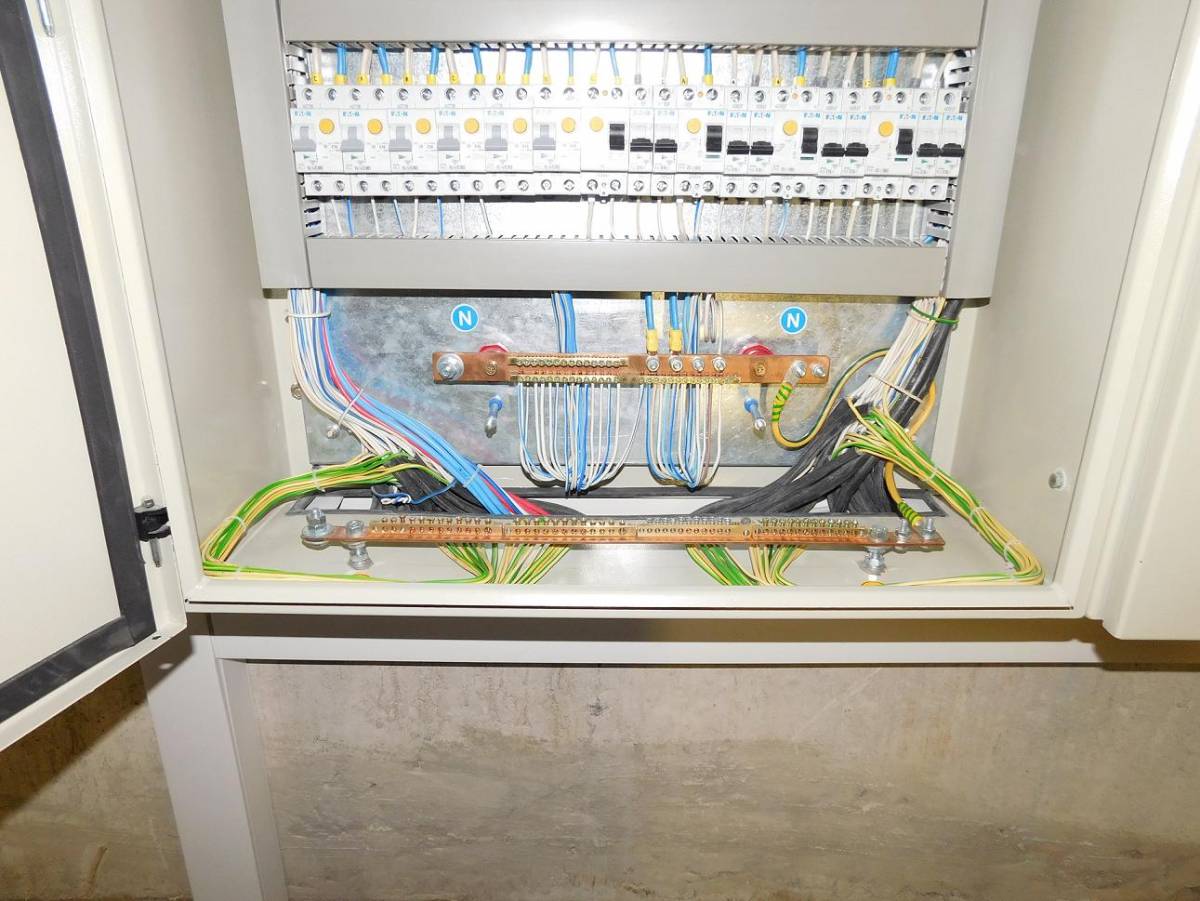

Evgen_Avd Опубликовано 30 декабря, 2016 Жалоба Поделиться Опубликовано 30 декабря, 2016 (изменено) Сергей, тебя неплохо так поимели русаки. На АВВ из твоей спецификации, только корпус Итон на 39 модулей, я насчитал со сборкой 129 евро...это касаемо стоимости щитка. Далее вопросы по сборке самого шкафа: отходящие группы, как правило, должны сидеть на неподвижных контактах, т.е. снизу автомата. В твоей сборке сборщики облегчили жизнь себе, применив гребенку, но не человеку, которому придеться однажды заменить автомат, и чтобы это сделать придеться разобрать все 12 модулей...собрано корявенько, но ладно, вопрос не в этом... Касательно вагов: если потолок будет натяжной, ладно, можно снять полотно и переделать на нормальную скрутку/сварку... но если будет потолок их гипса, и не будет доступа к коробке, гореть будет красиво Это к тому, что ваги, именно нормальные ваги по входу по прайсу стоят 0,16 евро на 6 контактов, все остальное это подделка. Ни на одном объекте не использовал ваги, только скрутка далее сварка/пайка (канифоль)... Ну и самое интересное: какая мысль движет людьми, делающими разводку по потолку, штробящими всю высоту стены каждый метр??? и представь, сколько бы ты съэкономил бы кабеля, кинув все это по полу в гофре.... Касательно распаечный коробок/распаек: делаем шлейфом розетки и распаиваем в подрозетнике потому что: всегда/в любой момент есть доступ к розетке; сгорела 1 розетка, всегда можно перекоммутировать (в твоем случае сгорит коробка, и ни одной розетки в комнате не будет); экономия материала/трудозатрат (штроб минимум) и т.д. P.S. реле УЗМ-51 вещь хорошая, это выбор одобряю) 3 часа назад, maxad сказал: Евгений, спасибо)))) все приборы и электроинструмент есть на работе. По поводу покупки электро оборудования буду просить у Вас помощи. напишите мыло, скину прайс, посмотрите (на европейские комплектующие). так же набросаю фоток сборок щитового оборудования от модульки да УКН на пару тысяч ампер, для оценки... Изменено 30 декабря, 2016 пользователем Evgen_Avd Ссылка на комментарий Поделиться на другие сайты Поделиться
Evgen_Avd Опубликовано 30 декабря, 2016 Жалоба Поделиться Опубликовано 30 декабря, 2016 Кабель покупайте в магазине Кабель+, за материком сразу. Это магазин Европровода, первого поставщика. И только ГОСТ. Можно поискать кабель по ГОСТу от завода АЛЮР, рекомендую. А так ВВгнг-(A)-LS 3х1,5 и 3х2,5 сечением. Коробки я всегда сипользуя наши Белтиз К207, они ущербно выглядят, квадратные, но в них можно впихнуть уже любого типоразмера розетку. В те, что у Ректора на фото (К208 они вроде, красные/синие), всунешь только 1 механизм, при этом розетку Белтиз (Светоприбор) уже нет. Еще нюанс немаловажный: если планируете в одном месте делать более 4 розеток, допустим 6, то разносите их на некоторое расстояние по 3+3, т.к. не всегда можно найти рамки на 5, а тем более на 6 постов... Ректор, рамки на 5 постов уже искал или нет? Говорю, потому что столкнулись однажды с такой проблемой, при чем искали механизмы/рамки Легранд... Ссылка на комментарий Поделиться на другие сайты Поделиться
Ректор Опубликовано 30 декабря, 2016 Жалоба Поделиться Опубликовано 30 декабря, 2016 Здорово что есть люди понимающие в этих вещах, однако, я хотел бы увидеть место в Минске где физическое лицо сможет собрать именно такой щит, их два в спецификации, за эти деньги. Я не для себя, я для maxada, пусть ему повезёт за твои цены собрать. Касательно сборки щита, распаячных коробок, вагов и сгоревших розеток. Как ты видшь, схема собрана таким образом, что сгореть физически ничего не сможет. Даже не знаю ситуации, при которой что-то реально в данной цепи может повредиться. Если знаешь напиши. Да и если ты внимательно смотрелу, в комнате у меня минимум 2 группы розеток. Никого убеждать не буду, да и вредно это, но лично моё мнение, что сварка контактов это ненужная трата времени и сил. Ваговские клеммники отлично держат нагрузку и отрицательных моментов по ним я не слышал, ну кроме тех клоунов которые на них по 70 ампер подают. Что касается конкретно моих стен, то в полу идёт отопление, и штробить стяжку не лучшая идея. Возможно, при отсутствии стяжки вариант по полу и хорош. Тоже закуплся проводами, гофрами, клипсами, коробками на европроводе. Ссылка на комментарий Поделиться на другие сайты Поделиться

Ректор Опубликовано 30 декабря, 2016 Жалоба Поделиться Опубликовано 30 декабря, 2016 12 минут назад, Evgen_Avd сказал: Еще нюанс немаловажный: если планируете в одном месте делать более 4 розеток, допустим 6, то разносите их на некоторое расстояние по 3+3, т.к. не всегда можно найти рамки на 5, а тем более на 6 постов... Ректор, рамки на 5 постов уже искал или нет? Говорю, потому что столкнулись однажды с такой проблемой, при чем искали механизмы/рамки Легранд... Проблем не было. У АББ всё чётко. что касается моего ценника, то только один шкаф 70 евро, а их два. а сколько они у тебя стоят? Коммерческое предложение 25/03/15 Наименование Кол-во Цена, EUR Сумма 1 UZM530MV Щит для скрытой установки, без двери (для мультимедиа) 585х350х95 (перф.стальная монт.плата, DIN-рейка, каб.держатели) ABB 1 44,95 44,95 2 BL 530 K Дверь прозрачная для UK530 ABB 1 21,62 21,62 3 S202 C63 Автомат 2-полюсный 63А 6кА (хар-ка C) ABB 1 14,97 14,97 Итого: 81,54 Ссылка на комментарий Поделиться на другие сайты Поделиться
Evgen_Avd Опубликовано 30 декабря, 2016 Жалоба Поделиться Опубликовано 30 декабря, 2016 43 минуты назад, Ректор сказал: Проблем не было. У АББ всё чётко. что касается моего ценника, то только один шкаф 70 евро, а их два. а сколько они у тебя стоят? таких нет у нас, есть аналоги подешевле от Легранда и Итона. И красивее при чем Ссылка на комментарий Поделиться на другие сайты Поделиться

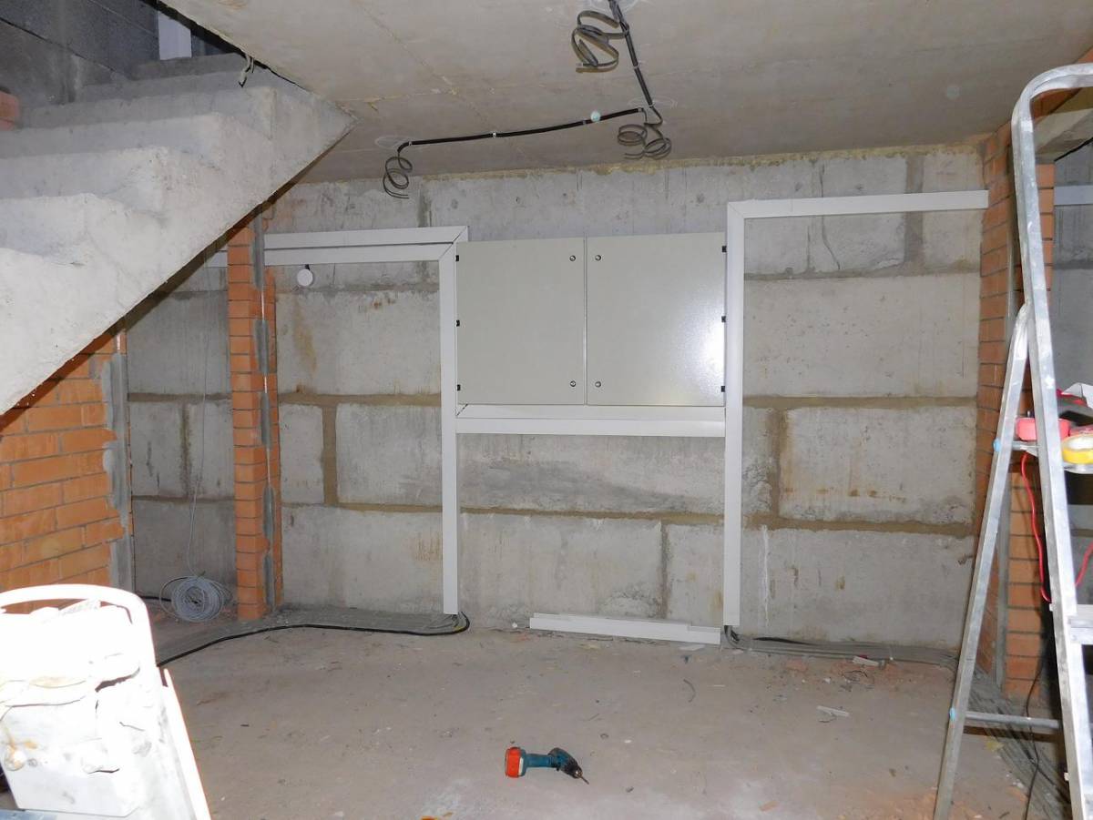

maxad Опубликовано 30 декабря, 2016 Автор Жалоба Поделиться Опубликовано 30 декабря, 2016 И вы хотите сказать что у меня тоже будет такой большой шкаф)))Мне даже некуда его поставить, надо сокращать тогда))) Ссылка на комментарий Поделиться на другие сайты Поделиться
Ректор Опубликовано 30 декабря, 2016 Жалоба Поделиться Опубликовано 30 декабря, 2016 @maxad у тебя скорее всего будет в раза 2 меньше. Ты сначала определись по какому пути пойдёшь, и будешь ли ты разделять зоны как я описал выше, или тебе на один пакетник две три комнаты и добра Ссылка на комментарий Поделиться на другие сайты Поделиться

Ректор Опубликовано 30 декабря, 2016 Жалоба Поделиться Опубликовано 30 декабря, 2016 @Evgen_Avd жаль по твоему прайсу нельза собрать мой щит, очень интересно было бы Ссылка на комментарий Поделиться на другие сайты Поделиться
Evgen_Avd Опубликовано 30 декабря, 2016 Жалоба Поделиться Опубликовано 30 декабря, 2016 Только что, Ректор сказал: @Evgen_Avd жаль по твоему прайсу нельза собрать мой щит, очень интересно было бы с чего это нельзя? нету только корпуса такого Ссылка на комментарий Поделиться на другие сайты Поделиться
