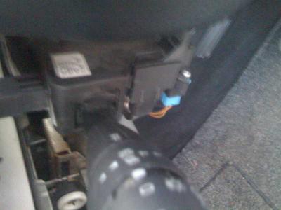

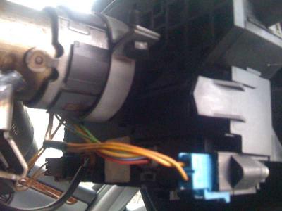

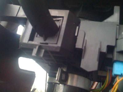

У себя такую проблему решил подрезкой на пару миллиметров контакта левого поворотника в стрекозе.Времени заняло минут 15. Денег - 0.Теперь рычаг переключения поворотов самопроизвольно опускается вниз (в сторону левого поворота, в чем и была причина включения поворотника), но до контакта не достает и поворотник уже не включается.Проблем с переключением поворотов нет. Езжу так уже месяца 3-4.
