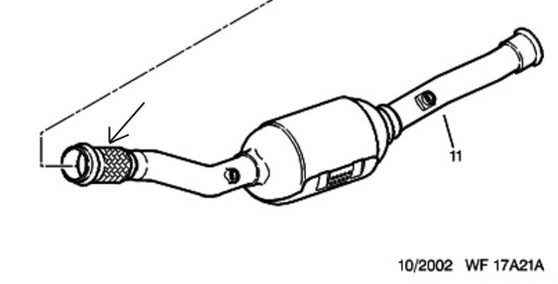

Yurik Опубликовано 6 мая, 2011 Жалоба Поделиться Опубликовано 6 мая, 2011 Здраствуйте. Ситуация такая, в начале выхлопной системы где "гормошка" ,на картинке стрелкой указана, на половину разломалась,вот думаю можно ли её заварить или необхадимо покупать её, кто что подскажет. Ссылка на комментарий Поделиться на другие сайты Поделиться

Модератор Daiver Опубликовано 6 мая, 2011 Модератор Жалоба Поделиться Опубликовано 6 мая, 2011 Здраствуйте. Ситуация такая, в начале выхлопной системы где "гормошка" ,на картинке стрелкой указана, на половину разломалась,вот думаю можно ли её заварить или необхадимо покупать её, кто что подскажет.Только замена. Ссылка на комментарий Поделиться на другие сайты Поделиться
Yurik Опубликовано 6 мая, 2011 Жалоба Поделиться Опубликовано 6 мая, 2011 Уточню.. гофра целая а сверху её металлическая гормошка так сома гормошка прогорела или всеравно под замену? Ссылка на комментарий Поделиться на другие сайты Поделиться
Модератор Daiver Опубликовано 6 мая, 2011 Модератор Жалоба Поделиться Опубликовано 6 мая, 2011 Замена всей гофры. Варить там нечего. Ссылка на комментарий Поделиться на другие сайты Поделиться
Yurik Опубликовано 6 мая, 2011 Жалоба Поделиться Опубликовано 6 мая, 2011 А как её состыковать потом если выхлопная система из двух половин состоит, и продается ли она отдельно? Ссылка на комментарий Поделиться на другие сайты Поделиться

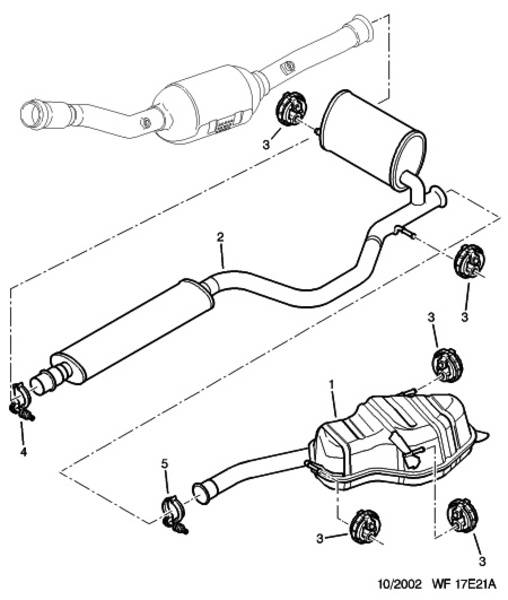

Модератор Daiver Опубликовано 6 мая, 2011 Модератор Жалоба Поделиться Опубликовано 6 мая, 2011 Почему из двух если из трех? Снимаешь первую часть, срезаешь гофру, едешь на рынок, покупаешь новую, привариваешь новую и ставишь все на место. Ссылка на комментарий Поделиться на другие сайты Поделиться
Hottab Опубликовано 6 мая, 2011 Жалоба Поделиться Опубликовано 6 мая, 2011 Уточню.. гофра целая а сверху её металлическая гормошка так сома гормошка прогорела или всеравно под замену?Гармошка - это и есть гофра. Ее вырезаешь, покупаешь новую и ввариваешь. Вырезать и вваривать нужно с двух сторон гофры. Приварить неправильно невозможно. Главное, чтобы длина осталась прежней. Ссылка на комментарий Поделиться на другие сайты Поделиться

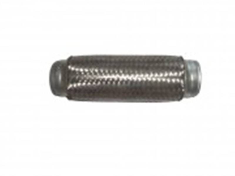

Yurik Опубликовано 7 мая, 2011 Жалоба Поделиться Опубликовано 7 мая, 2011 (изменено) Как я понял вырезаеш старую привариваеш новую как нарисунке, и все???? Просто у меня сверху на гофре металлическая труба в виде гофры вот я и непонимаю,нужно металлическую трубу сверху или это ктото приварил до меня? Изменено 10 мая, 2011 пользователем yurik Ссылка на комментарий Поделиться на другие сайты Поделиться
