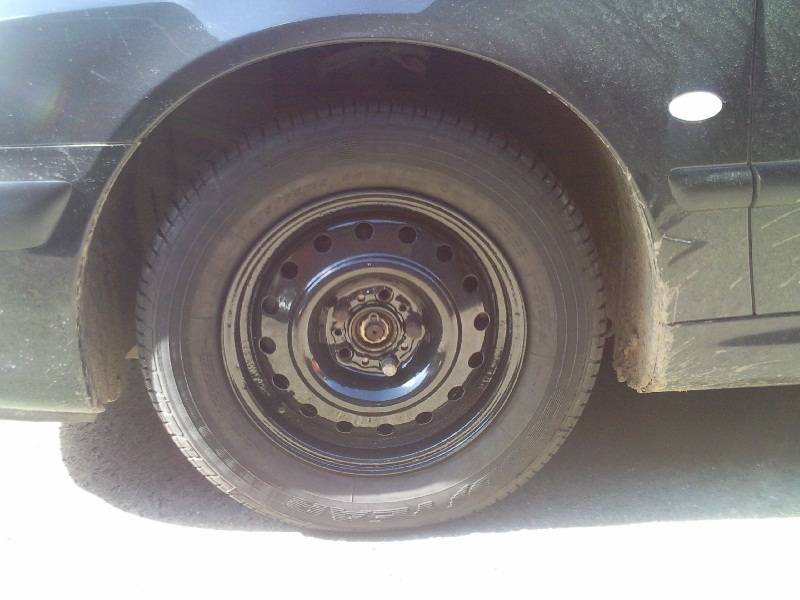

Toretto Опубликовано 17 сентября, 2011 Жалоба Поделиться Опубликовано 17 сентября, 2011 они не станут. суппорта не позволят.встанут, суппорта на дорестайле такие же, как и на 406... . Ссылка на комментарий Поделиться на другие сайты Поделиться
nikolja Опубликовано 17 сентября, 2011 Жалоба Поделиться Опубликовано 17 сентября, 2011 становятся как родные, а извращение-это переплачивать кучу денег, а в моем варианте диски есть, а резина намноого дешевле 17". Daiver и demon11 2 Ссылка на комментарий Поделиться на другие сайты Поделиться

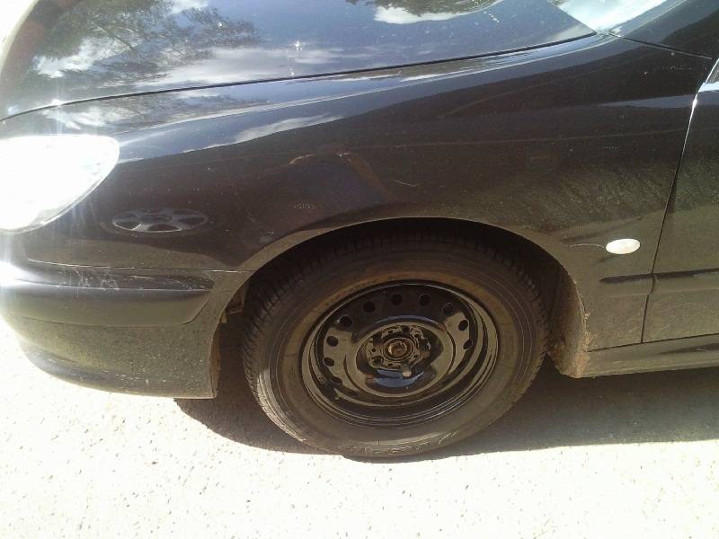

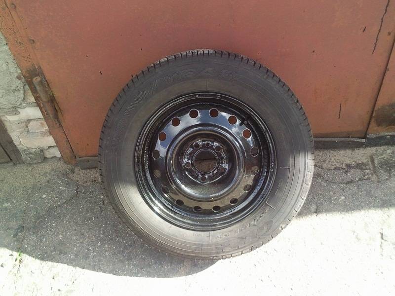

Ректор Опубликовано 17 сентября, 2011 Жалоба Поделиться Опубликовано 17 сентября, 2011 становятся как родные, а извращение-это переплачивать кучу денег, а в моем варианте диски есть, а резина намноого дешевле 17".проходили уже. не залазят они! или у вас диски особые? какой вылет? фотку на машине в студию. Ссылка на комментарий Поделиться на другие сайты Поделиться
nikolja Опубликовано 17 сентября, 2011 Жалоба Поделиться Опубликовано 17 сентября, 2011 диски обычные железо, остались от 605-й. ну а фото зимой. а не залазят, в смысле куда? Ссылка на комментарий Поделиться на другие сайты Поделиться
Дядя Илья Опубликовано 17 сентября, 2011 Жалоба Поделиться Опубликовано 17 сентября, 2011 походу эта фишка у всех не работаетРаботает...может только после 2007 года? Ссылка на комментарий Поделиться на другие сайты Поделиться
РоманЯ Опубликовано 17 сентября, 2011 Жалоба Поделиться Опубликовано 17 сентября, 2011 фотку на машине в студию.Видел эту машину на этих дисках.Ректор мне поверишь?????? Ссылка на комментарий Поделиться на другие сайты Поделиться
nikolja Опубликовано 17 сентября, 2011 Жалоба Поделиться Опубликовано 17 сентября, 2011 суппорта стоят Lucas Ссылка на комментарий Поделиться на другие сайты Поделиться
Toretto Опубликовано 18 сентября, 2011 Жалоба Поделиться Опубликовано 18 сентября, 2011 при брембовских суппортах на дисках16" про брембо на 3 литрах или рестайл никто не говорит.... Ссылка на комментарий Поделиться на другие сайты Поделиться
nikolja Опубликовано 18 сентября, 2011 Жалоба Поделиться Опубликовано 18 сентября, 2011 ну кто-то хотел фото, правда на этой резине профиль 65 Ссылка на комментарий Поделиться на другие сайты Поделиться
prid Опубликовано 18 сентября, 2011 Жалоба Поделиться Опубликовано 18 сентября, 2011 просто жесть...у 607-го клиренс от природы оставляет желать лучшего, ну а на 15-х дисках гонять по нашим дорогам, да еще и зимой...мдахотя, "местечковость" наших людей проявляется во всем- мол, купил авто е-класса!!!, но деньги считать умею- т.к. 15-е диски значительно дешевле 17-х, их на крайняк и от жигулей можно поставть РоманЯ 1 Ссылка на комментарий Поделиться на другие сайты Поделиться
Ректор Опубликовано 18 сентября, 2011 Жалоба Поделиться Опубликовано 18 сентября, 2011 ну кто-то хотел фото, правда на этой резине профиль 65спасибо за фотки.в остальном промолчу Ссылка на комментарий Поделиться на другие сайты Поделиться
Toretto Опубликовано 18 сентября, 2011 Жалоба Поделиться Опубликовано 18 сентября, 2011 (изменено) просто жесть...у 607-го клиренс от природы оставляет желать лучшего, ну а на 15-х дисках гонять по нашим дорогам, да еще и зимой...мда ну с другой стороны профиль можно и 70 поставить, а это совсем не 45-50.... И резину взять нормальный ширины, если диск позволяет.пысы. офтоп...многих покупателей очень смущает, что у меня 17 диски Изменено 18 сентября, 2011 пользователем Andrucha Ссылка на комментарий Поделиться на другие сайты Поделиться

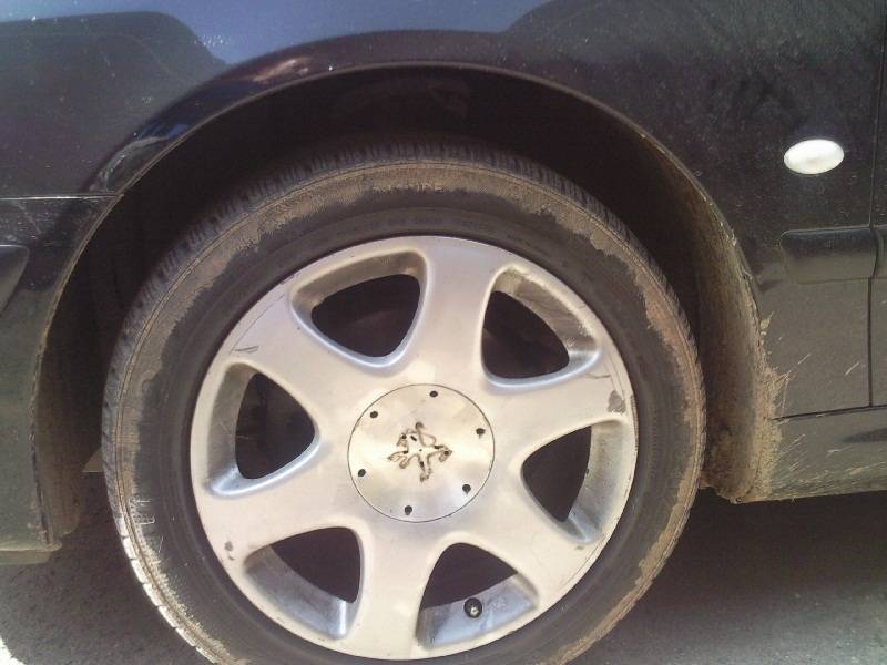

nikolja Опубликовано 18 сентября, 2011 Жалоба Поделиться Опубликовано 18 сентября, 2011 просто жесть...у 607-го клиренс от природы оставляет желать лучшего, ну а на 15-х дисках гонять по нашим дорогам, да еще и зимой...мда хотя, "местечковость" наших людей проявляется во всем- мол, купил авто е-класса!!!, но деньги считать умею- т.к. 15-е диски значительно дешевле 17-х, их на крайняк и от жигулей можно поставть а посчитать не пробовал, что на 205\70\15 клиренс будет на 1см больше, чем на стандартных 225\50\17. в полемику сильно вдаваться не буду, но когда всунешь диски от жигулей не забудь скинуть фотку nikolja Болты под штоамповку отдельно покупал? болты от 605-й demon11 1 Ссылка на комментарий Поделиться на другие сайты Поделиться
nikolja Опубликовано 18 сентября, 2011 Жалоба Поделиться Опубликовано 18 сентября, 2011 тут вопрос не эстетики, красоты и даже денег(хотя это тоже не мало важный вопрос). не знаю как кто, а я эту зиму(что была)немного помучался ездить:спереди зима практически новая кумхо, сзади мишка всесезонка, но больше под зиму(типа липучки) примерно 6 мм. сугробы, рыхлый снег, асфальт-без проблем, но как только укатанная трасса, больше 80-ти страшно ехать, на этих лыжах(лыжи потому что широкие) начинает плавать. вот я и прикинул: диски есть(остались от 605-й), взять резину 205\70\15, она выше на сантиметр и уже на два, ну и конечно цена, а красота, эстетика зимой . а то последнее время на форуме выглядит примерно так: не станет и т.д., а если становится значит гавно, убого, типа денег жалеешь и т.д. и это не отдельный случай. я задавал вопрос не о том нравится кому или нет, а для того, чтобы может кто сталкивался с подобной ситуацией, а вдруг я поставлю и будет еще хуже, типа начнет плавать сама резина под весом 607-й из-за высоты профиля резины. ну как-то так, обидеть никого не хотел, но и читать бред типа купил машину такого класса, а диски от жигуля пихает тоже не хочу. Ректор 1 Ссылка на комментарий Поделиться на другие сайты Поделиться
demon11 Опубликовано 18 сентября, 2011 Жалоба Поделиться Опубликовано 18 сентября, 2011 тут вопрос не эстетики, красоты и даже денег(хотя это тоже не мало важный вопрос). не знаю как кто, а я эту зиму(что была)немного помучался ездить:спереди зима практически новая кумхо, сзади мишка всесезонка, но больше под зиму(типа липучки) примерно 6 мм. сугробы, рыхлый снег, асфальт-без проблем, но как только укатанная трасса, больше 80-ти страшно ехать, на этих лыжах(лыжи потому что широкие) начинает плавать. вот я и прикинул: диски есть(остались от 605-й), взять резину 205\70\15, она выше на сантиметр и уже на два, ну и конечно цена, а красота, эстетика зимой . а то последнее время на форуме выглядит примерно так: не станет и т.д., а если становится значит гавно, убого, типа денег жалеешь и т.д. и это не отдельный случай. я задавал вопрос не о том нравится кому или нет, а для того, чтобы может кто сталкивался с подобной ситуацией, а вдруг я поставлю и будет еще хуже, типа начнет плавать сама резина под весом 607-й из-за высоты профиля резины. ну как-то так, обидеть никого не хотел, но и читать бред типа купил машину такого класса, а диски от жигуля пихает тоже не хочу.подходит-тогда колхозь и хватит форум 3 дня загаживать Ссылка на комментарий Поделиться на другие сайты Поделиться
