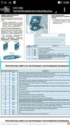

Genna-di Опубликовано 17 января, 2016 Жалоба Поделиться Опубликовано 17 января, 2016 Парни, кто подскажет, какой предохранитель на моторчик омывайки, всмысле где стоит. Ссылка на комментарий Поделиться на другие сайты Поделиться
Модератор Daiver Опубликовано 17 января, 2016 Модератор Жалоба Поделиться Опубликовано 17 января, 2016 В салоне. Ссылка на комментарий Поделиться на другие сайты Поделиться

Genna-di Опубликовано 18 января, 2016 Жалоба Поделиться Опубликовано 18 января, 2016 В салоне. А номер не помнишь? А то каждый вынимать не хочется. Сервис-Бокс чего-то активацию запросил, надо ключик найти. Ссылка на комментарий Поделиться на другие сайты Поделиться

Климм Опубликовано 19 января, 2016 Жалоба Поделиться Опубликовано 19 января, 2016 Если память не изменяет, f3 или f13 ,какой то из них точно на омыватель стекла) там по 30А должны стоять Ссылка на комментарий Поделиться на другие сайты Поделиться

Genna-di Опубликовано 21 января, 2016 Жалоба Поделиться Опубликовано 21 января, 2016 Если память не изменяет, f3 или f13 ,какой то из них точно на омыватель стекла) там по 30А должны стоять Screenshot_2016-01-19-15-50-21.jpeg Спасибо парни. Пойду смотреть. Ссылка на комментарий Поделиться на другие сайты Поделиться
