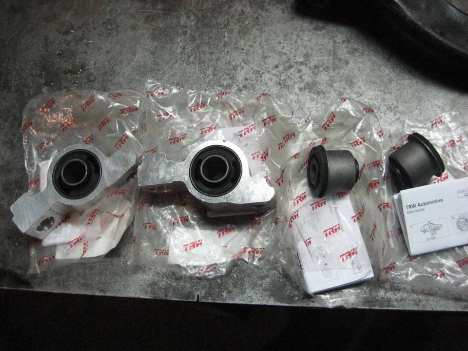

Yurik Опубликовано 27 февраля, 2016 Жалоба Поделиться Опубликовано 27 февраля, 2016 Получил я свои сайленты, прорезей нет, но возник вопрос есть отметка с одной стороны, а со второй цифры , так вот если отметкой строго вертикально ставить ,то с обратной стороны цифры тоже по порядку получаются, так может это и есть отметки правильной установки, или я загнался?) Ссылка на комментарий Поделиться на другие сайты Поделиться
Leonevich Опубликовано 27 февраля, 2016 Жалоба Поделиться Опубликовано 27 февраля, 2016 Получил я свои сайленты, прорезей нет, но возник вопрос есть отметка с одной стороны, а со второй цифры , так вот если отметкой строго вертикально ставить ,то с обратной стороны цифры тоже по порядку получаются, так может это и есть отметки правильной установки, или я загнался?) IMG_20160227_133328.jpgIMG_20160227_133350.jpg Без разницы. Ссылка на комментарий Поделиться на другие сайты Поделиться
