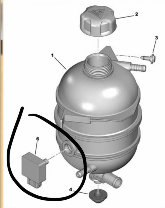

OJV Опубликовано 21 апреля, 2020 Жалоба Поделиться Опубликовано 21 апреля, 2020 Вот что было в голове конструктора что на уровень омывайки поставили датчик уровня, а на уровень антифриза не поставили..... Ссылка на комментарий Поделиться на другие сайты Поделиться

flam8 Опубликовано 21 апреля, 2020 Жалоба Поделиться Опубликовано 21 апреля, 2020 Он выделен на фото. Есть датчик 1 час назад, OJV сказал: Вот что было в голове конструктора что на уровень омывайки поставили датчик уровня, а на уровень антифриза не поставили..... Есть он. Выделен Ссылка на комментарий Поделиться на другие сайты Поделиться

vasrem Опубликовано 22 апреля, 2020 Жалоба Поделиться Опубликовано 22 апреля, 2020 9 часов назад, Toretto сказал: Датчик есть, просто у тебя его уже может нет... ///чего чего , а датчиков в 607 хватает... в том чисте и охлаждайка и омывайка... Ссылка на комментарий Поделиться на другие сайты Поделиться

OJV Опубликовано 22 апреля, 2020 Жалоба Поделиться Опубликовано 22 апреля, 2020 Похоже не у всех есть датчик, вот по VIN что выдаёт: punk2904 1 Ссылка на комментарий Поделиться на другие сайты Поделиться
Toretto Опубликовано 22 апреля, 2020 Жалоба Поделиться Опубликовано 22 апреля, 2020 3 часа назад, vasrem сказал: ///чего чего , а датчиков в 607 хватает... в том чисте и охлаждайка и омывайка... Все верно. И на приборку все выводится. Если конечно не колхозили до тебя. Ссылка на комментарий Поделиться на другие сайты Поделиться
OJV Опубликовано 22 апреля, 2020 Жалоба Поделиться Опубликовано 22 апреля, 2020 над твоим сообщением картинка, покажешь датчик ? может это номер 3, или 4, или 5 или 70 ? Ну давай, сделай это Цифру сестра, цифру (С) Toretto и punk2904 1 1 Ссылка на комментарий Поделиться на другие сайты Поделиться
vasrem Опубликовано 22 апреля, 2020 Жалоба Поделиться Опубликовано 22 апреля, 2020 4 часа назад, OJV сказал: над твоим сообщением картинка, покажешь датчик ? может это номер 3, или 4, или 5 или 70 ? Ну давай, сделай это Цифру сестра, цифру (С) .. на нижнем пояске типа отверстие.. туда и защелкмвается датчик поворотом на 90 градусов.. Toretto 1 Ссылка на комментарий Поделиться на другие сайты Поделиться
OJV Опубликовано 22 апреля, 2020 Жалоба Поделиться Опубликовано 22 апреля, 2020 Нет там отверстия, есть там отливка и все. Были двух типов с датчиками и без. punk2904 1 Ссылка на комментарий Поделиться на другие сайты Поделиться
vasrem Опубликовано 23 апреля, 2020 Жалоба Поделиться Опубликовано 23 апреля, 2020 12 часов назад, OJV сказал: Нет там отверстия, есть там отливка и все. Были двух типов с датчиками и без. Ссылка на комментарий Поделиться на другие сайты Поделиться
punk2904 Опубликовано 23 апреля, 2020 Жалоба Поделиться Опубликовано 23 апреля, 2020 Хлопцы, зачем и для чего продолжаем глупый спор ни о чём? Шли расширительные бочки как с датчиками уровня, так и без. ВИН проясняет ситуацию на 100%. Ссылка на комментарий Поделиться на другие сайты Поделиться
OJV Опубликовано 23 апреля, 2020 Жалоба Поделиться Опубликовано 23 апреля, 2020 5 минут назад, punk2904 сказал: Хлопцы, зачем и для чего продолжаем глупый спор ни о чём? Я поэтому и промолчал. Товарищ похоже читает только последнее сообщение Ссылка на комментарий Поделиться на другие сайты Поделиться
Toretto Опубликовано 23 апреля, 2020 Жалоба Поделиться Опубликовано 23 апреля, 2020 6 минут назад, punk2904 сказал: Шли расширительные бочки как с датчиками уровня, так и без. В чем проблема купить и установить датчик в бачек? Проще мотор поменять...можно тогда и не менять. Тем более все разжевано...купил и забыл. Ссылка на комментарий Поделиться на другие сайты Поделиться
