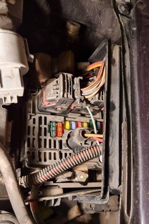

    как снять блок предохранителей под капотом?
    если можно, объяснить как для тупых, потому что я в упор не понимаю, он сидит намертво и всё тут, хотя вроде его ничего не держит?
    Сам спросил, сам отвечаю. Нужно отключить все разъемы, открутить гайку и тупо тащить его на себя, при этом если там остались какие-то защелки, они поотлетают от малейшего усилия. У меня именно так и произошло. Время беспощадно к пластику.
    • 5 месяцев спустя...
    Ну и правильный ответ :)
    Достаточно снять защиту.

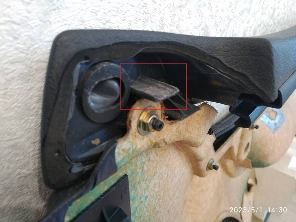

    Может кто подскажет номер
    Фиксатор металический Л-образный передней карты двери,
    он на карте один, если смотреть на водительскую карту то расположен вверху справа,
    вставляется в деталь №19.
    Дверная карта Пежо 607.jpg432920563_607.jpg.b0ccb3b3cadaffdb677696d0049714f7.jpg
    Изменено пользователем OJV
