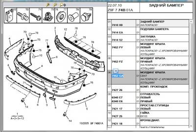

Модератор Citrin Опубликовано 16 августа, 2010 Модератор Жалоба Поделиться Опубликовано 16 августа, 2010 Если это молдинг центральной части бампера, т о стоит он как-то немало : 00007452GA ДЕТ.БАМПЕРА 790 970рублей. Номер 6 на картинке : А 12$ пусть разменяют четвертаками, сложат стопкой-смотают скотчем и запихнут себе в задницы))) Ссылка на комментарий Поделиться на другие сайты Поделиться

shershen Опубликовано 16 августа, 2010 Жалоба Поделиться Опубликовано 16 августа, 2010 Если это молдинг центральной части бампера, т о стоит он как-то немало : 00007452GA ДЕТ.БАМПЕРА 790 970рублей. Номер 6 на картинке : А 12$ пусть разменяют четвертаками, сложат стопкой-смотают скотчем и запихнут себе в задницы))) Саша спасибо за инфу, ДИ так же спасибо, будут проблемы позвоню, но буду надеяться на лучшее, на сифе люди работают, а с любым человеком можно договориться . Планирую завтра быть, отпишусь, что да как. Ссылка на комментарий Поделиться на другие сайты Поделиться
