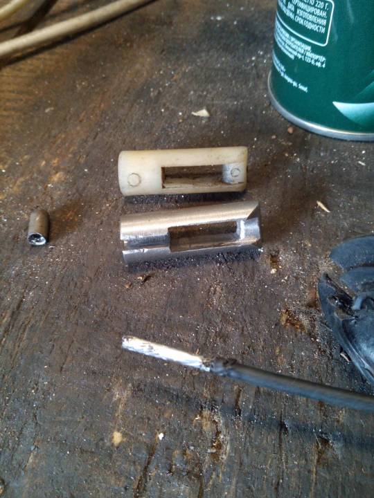

Дуброффский Опубликовано 1 августа, 2019 Автор Жалоба Поделиться Опубликовано 1 августа, 2019 Что то с пайкой у меня не получилось . Все пригатовил :и просверленную бабышечку , и тросик подогнал по размеру в месте с кожухом , а вот пайка (зараза) не пошла ! И прогревал горелкой и паяльником , обрабатывал кислотой - а припой обкатывался . Попробую завтра сначала залудить кончик тросика , вставить в бабышку , завальцевать а затем запресовать и запаять . Только надо будет изготовить новую бабышку и обрезать парепаный кончик тросика .Буду дерзать. Ссылка на комментарий Поделиться на другие сайты Поделиться
Peugeovod Опубликовано 1 августа, 2019 Жалоба Поделиться Опубликовано 1 августа, 2019 (изменено) Можно ещё затянуть на конце просто узел (сильно) и облудить, без всяких наболдашников Изменено 1 августа, 2019 пользователем Peugeovod Ссылка на комментарий Поделиться на другие сайты Поделиться

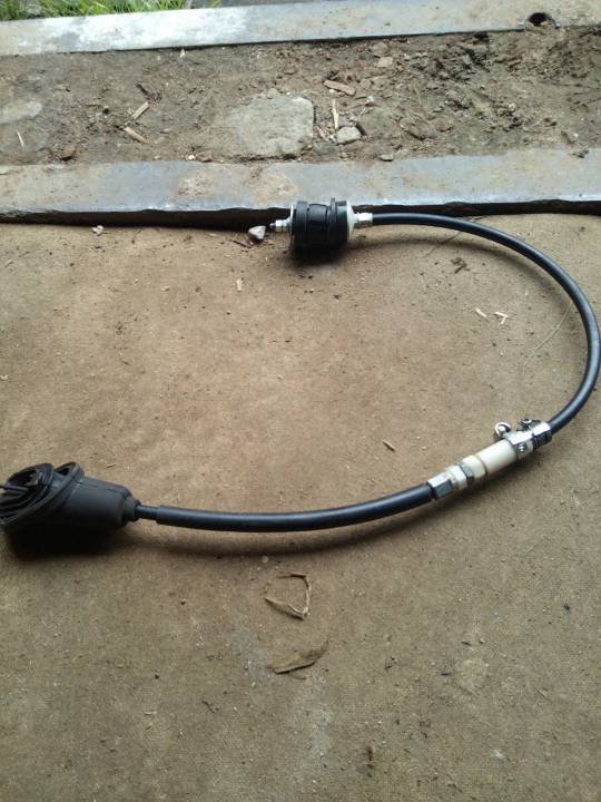

Vibe Опубликовано 2 августа, 2019 Жалоба Поделиться Опубликовано 2 августа, 2019 Эх, и у меня с тросом проблема. Сломалась пластиковая резьба на регулировке. Так какой трос покупать чтобы не менять часто? Вот мой старый: Ссылка на комментарий Поделиться на другие сайты Поделиться

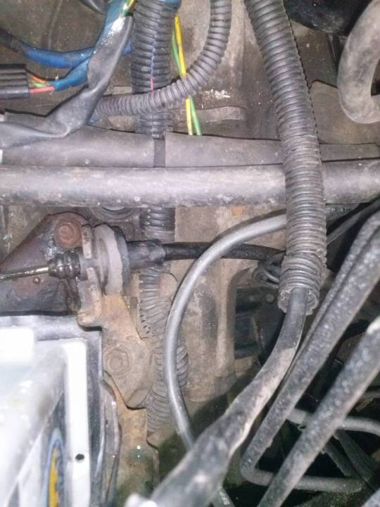

Peugeovod Опубликовано 2 августа, 2019 Жалоба Поделиться Опубликовано 2 августа, 2019 (изменено) не поленюсь счас схожу сфоткаю Изменено 2 августа, 2019 пользователем Peugeovod Vibe 1 Ссылка на комментарий Поделиться на другие сайты Поделиться
Peugeovod Опубликовано 2 августа, 2019 Жалоба Поделиться Опубликовано 2 августа, 2019 (изменено) между рулевой рейкой и тягой, все трубки проводка наверху кроме той проводки что идёт возле уха и пришпилена зажимом.Трос подгонял по месту кожух угодал а тросик трошки длинный вышел подложил гаек, нормально сойдёт. Берите любой короткий они там все одинаковые в нутрях. А натяжитель он там лишний я присобачил, им даже не пользовался натягивал гайками. Если на тросике под гайки резьба короткая это хуже если с длинным хвостом резьбы это лучше. Сдесь с длинной резьбой https://1000km.by/detail/Metalcaucho-art80036/ Изменено 2 августа, 2019 пользователем Peugeovod Ссылка на комментарий Поделиться на другие сайты Поделиться

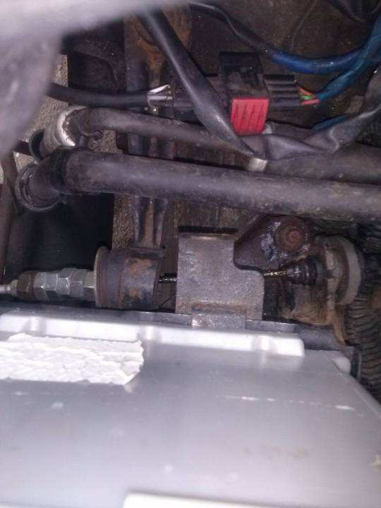

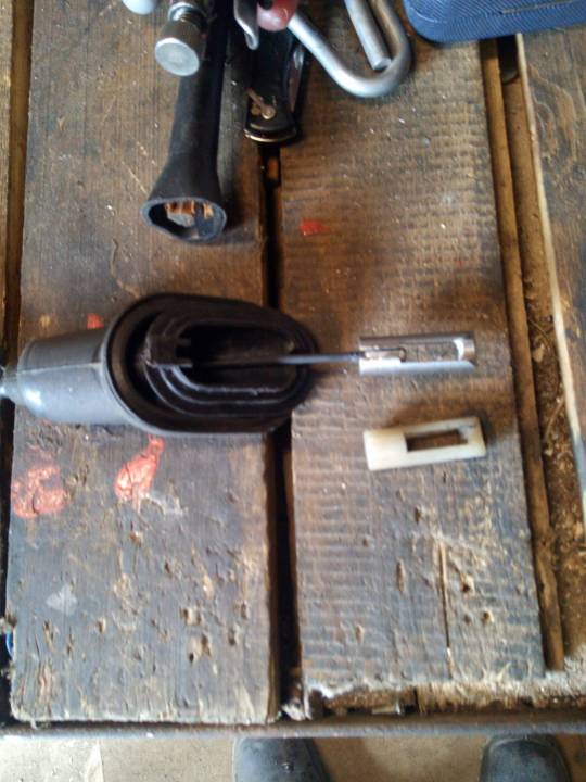

Дуброффский Опубликовано 2 августа, 2019 Автор Жалоба Поделиться Опубликовано 2 августа, 2019 (изменено) Вот что получилось у меня после укорачивания троса сцепления Здесь я залудил бабышку и тросик .Знакомый фрезеровщик сделал металический зацеп вместо пластикового . Это уже запресованная и спаянная бабышка установлана в зацепе . и И вот трос сцепления (укороченный) в сборе.Регулятор кожуха я оставил .Кстати- он у меня так же был переломился и я при помощи двух хомутиков и двух стяжек его востановил . Получилась длинна кожуха 75 см. , тросика - 90см. Прикинул по машине -как бы нормально . Покуда еще не устанавливал , Изменено 2 августа, 2019 пользователем Дуброффский Vibe 1 Ссылка на комментарий Поделиться на другие сайты Поделиться
Peugeovod Опубликовано 2 августа, 2019 Жалоба Поделиться Опубликовано 2 августа, 2019 (изменено) под коробку если ставить то уже между коробкой и гидроусилителем.А по заводу ставились между гидроусилителем и радиатором, Изменено 2 августа, 2019 пользователем Peugeovod Ссылка на комментарий Поделиться на другие сайты Поделиться
Дуброффский Опубликовано 2 августа, 2019 Автор Жалоба Поделиться Опубликовано 2 августа, 2019 Владимир ! Или я чего то не понимаю или так должно быть ? По твоим фотографиям видно , что сам тросик тянет лапу сцепления а кожух закреплен неподвижно . У меня же идет петля - закреплен кожух на лапе (он выжимает ее) а сам тросик закреплен неподвижно .Это ты сам так установил или так должно быть? 3 минуты назад, Peugeovod сказал: под коробку не станет коротко будет, над коробкой длинно будет Это я понял только что . Ссылка на комментарий Поделиться на другие сайты Поделиться
Peugeovod Опубликовано 2 августа, 2019 Жалоба Поделиться Опубликовано 2 августа, 2019 (изменено) Всё правильно я просто трос перевернул, разницы нет тянуть или вытягивать, в ситроене саксо так как я сделал в пыжах наоборот, 106-й и Saxo одинаковы почти. Трос это тот же рычаг но гибкий чем он короче тем больше выдержит при одинаковых нагрузках.На счёт наболдашника самоточенного главное чтоб не развернуло или чтоб трос в бок не выскочил, я запоял как было. Вы запояли кончик а вы его приплющили по середине? Изменено 2 августа, 2019 пользователем Peugeovod Ссылка на комментарий Поделиться на другие сайты Поделиться
Дуброффский Опубликовано 2 августа, 2019 Автор Жалоба Поделиться Опубликовано 2 августа, 2019 А я же брал размер с учетом петли , что выжимать будет кожух. Ежели сделать ,что б тянул тросик , то это умно и проще . Тянуть наверное легче (тросику) чем вытягивать . Значит ты прав - можно было сделать кароче , даже с учетом заводских параметров он бы подошел (,длинны хватило бы). Ссылка на комментарий Поделиться на другие сайты Поделиться
Peugeovod Опубликовано 2 августа, 2019 Жалоба Поделиться Опубликовано 2 августа, 2019 (изменено) может и станет как то пробуйте главно чтоб остался ход для кожуха поскольку завод ка троса под коробку подразумевает при выжиме неподвижный тросик и подвижный кожух, чтоб кожух ходил короче. Верхняя подводка наоборот кожух стоит не подвижен работает трос двигается в кожухе и тягает лапу. Изменено 2 августа, 2019 пользователем Peugeovod Дуброффский 1 Ссылка на комментарий Поделиться на другие сайты Поделиться
