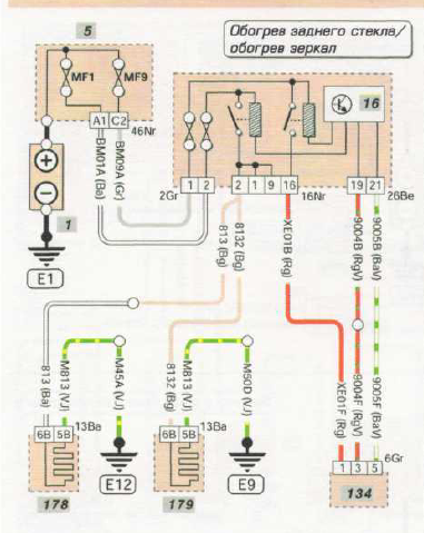

Milashko Опубликовано 21 июля, 2015 Жалоба Поделиться Опубликовано 21 июля, 2015 Добрый день. Не работает обогрев заднего стекла и зеркал заднего вида. Включаешь - появляется иконка на дисплее - через 2-3 секунды сам отключается. При повторном нажатии - история повторяется. Когда включаю обогрев заднего стекла, слышен "щелчок" в районе блока предохранителей. Может кто силен в устранении таких проблем? Ибо лазил в блок предохранителей, искал заветное реле, но так как я даже не представляю, что это такое - не смог... P.S.: 406, 1999г.в. Ссылка на комментарий Поделиться на другие сайты Поделиться
патроль Опубликовано 21 июля, 2015 Жалоба Поделиться Опубликовано 21 июля, 2015 Вот схема. Реле стоит в БСИ. Добраться до него, не взломав корпус невозможно. Думаю что ему не нравятся цепи питающие обогрев зеркал и заднего стекла (на схеме не подключено, подключается в той же точке на свободные пины). Самый простой способ, поочередно отключать каждый элемент, определить который грешен и разбираться с ним. Остальное, думаю, сможет помочь только продвинутый спец. Команду на включение как видите дает отопитель, при наличии климат- контроля это уже электроника. Кстати эти две "мелочи" Вы не указали; наличие климат-контроля и БСИ. В 99 году могут быть варианты. Ссылка на комментарий Поделиться на другие сайты Поделиться
Milashko Опубликовано 21 июля, 2015 Жалоба Поделиться Опубликовано 21 июля, 2015 Вот схема. Реле стоит в БСИ. Добраться до него, не взломав корпус невозможно. Думаю что ему не нравятся цепи питающие обогрев зеркал и заднего стекла (на схеме не подключено, подключается в той же точке на свободные пины). Самый простой способ, поочередно отключать каждый элемент, определить который грешен и разбираться с ним. о.з..PNG Остальное, думаю, сможет помочь только продвинутый спец. Команду на включение как видите дает отопитель, при наличии климат- контроля это уже электроника. Кстати эти две "мелочи" Вы не указали; наличие климат-контроля и БСИ. В 99 году могут быть варианты. Стоит климат-контроль, а БСИ - это кто? Ссылка на комментарий Поделиться на другие сайты Поделиться

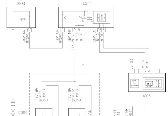

патроль Опубликовано 21 июля, 2015 Жалоба Поделиться Опубликовано 21 июля, 2015 Для Милашко: уточненная схема: Мультиплекса у Вас нет. Что делать, может кто подскажет. Давать методику проверки не вижу смысла, если знакомы с электротехникой разберетесь сами, если нет, можно усугубить. Ссылка на комментарий Поделиться на другие сайты Поделиться
Milashko Опубликовано 21 июля, 2015 Жалоба Поделиться Опубликовано 21 июля, 2015 Для Милашко: уточненная схема:зеркала.PNG Мультиплекса у Вас нет. Что делать, может кто подскажет. Давать методику проверки не вижу смысла, если знакомы с электротехникой разберетесь сами, если нет, можно усугубить. Еще раз спасибо, патроль, может найдется умелец, который сможет и захочет оказать помощь Ссылка на комментарий Поделиться на другие сайты Поделиться
