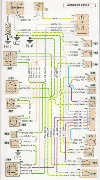

патроль Опубликовано 9 ноября, 2015 Жалоба Поделиться Опубликовано 9 ноября, 2015 По круизу; игрушка сложная и исполнение разное. Первое, стоит с завода или установлен кулибинами? Второе, дабы не копать схемы (для этого и инфы мало; 2.0 бензин мало о чем говорит) попробуй ответить сам: функцию круиза исполняет ЭБУ или стоит отдельно блок управления? Свет в бардачке, проверь предохранители 22 и 8, но если горит подсветка зеркал в козырьках и плафон над головой, смотри выключатель и проводку. Освещение порогов включается БСИ, при открытии одной из дверей. Все замки неисправными быть не могут ищи провода от БСИ. С сиденьями тоже не просто, посему предлогаю лечить каждую проблему по отдельности. С чего начнешь, тебе решать. Ссылка на комментарий Поделиться на другие сайты Поделиться

патроль Опубликовано 9 ноября, 2015 Жалоба Поделиться Опубликовано 9 ноября, 2015 Бси расположено рядом с предохранителями салона. Что это такое читай здесь:http://peugeot-club.by/board/topic/23860-607-bsi-problemy-resheniia/. На схеме оно под номером 16. Загружаю схему и описание к ней. Бардачок тоже найдешь. Для упрощения поиска можешь снять с БСИ синий 26пиновый разъем и подать напряжение на 309 провод, если лампы загорятся, придется пока забыть про подсветку, если нет, ищем обрыв в цепи. Ссылка на комментарий Поделиться на другие сайты Поделиться
BoMbA Опубликовано 10 ноября, 2015 Жалоба Поделиться Опубликовано 10 ноября, 2015 Прозвонил массу на бардачке и на плафонах дверей. Масса в порядке. 8 и 22 предохранитель тоже рабочие. Плафон над головой светиться. Освещение в козырьках нету по заводу. Пепельница тоже горит. До бси не добрался не удобно ковыряться без гаража. Неужели проблема в бси? Ссылка на комментарий Поделиться на другие сайты Поделиться
патроль Опубликовано 10 ноября, 2015 Жалоба Поделиться Опубликовано 10 ноября, 2015 Про массу я ничего и не писал. И то что проблема в БСИ не утверждал. Логика поиска хорошо видна на схеме. Не горит ни одна дверь, значит дело в общем проводе который затем разветвляется по всему салону. И еще, не гонись за всеми зайцами, делай все по порядку. Если светильники горят, в бардачке стоит концевик (для чего я давал схему?) В БСИ тоже есть предохранители (касаемо подсветки порогов) вечерком посмотрю, который за что отвечает. Ссылка на комментарий Поделиться на другие сайты Поделиться
BoMbA Опубликовано 10 ноября, 2015 Жалоба Поделиться Опубликовано 10 ноября, 2015 На схеме я видел что стоит концевик в бардачке. А где он именно? В замке? Как добраться до него? Премного благодарен за помощь. Ссылка на комментарий Поделиться на другие сайты Поделиться
игорь-diesel Опубликовано 10 ноября, 2015 Жалоба Поделиться Опубликовано 10 ноября, 2015 На схеме я видел что стоит концевик в бардачке. А где он именно? В замке? Как добраться до него? Премного благодарен за помощь.Сними сам ящик. Там увидиш. Легко снимается и ящик и концевой. Ссылка на комментарий Поделиться на другие сайты Поделиться
BoMbA Опубликовано 11 ноября, 2015 Жалоба Поделиться Опубликовано 11 ноября, 2015 Освещение в ящике сделал. Спасибо за помощь. На концивыке не было подключена фишка. Дальше нужно смотрел что с дверями Ссылка на комментарий Поделиться на другие сайты Поделиться

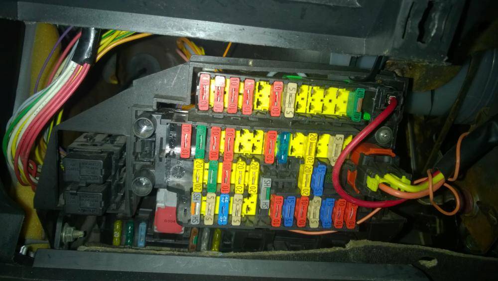

BoMbA Опубликовано 14 ноября, 2015 Жалоба Поделиться Опубликовано 14 ноября, 2015 Сегодня в первые залез под машину и ужаснулся количеству обрезанных провадов и не подключённых фишек. Скидываю фото, может кто узнает какие за что провода отвечают Ссылка на комментарий Поделиться на другие сайты Поделиться
патроль Опубликовано 14 ноября, 2015 Жалоба Поделиться Опубликовано 14 ноября, 2015 Может кто чего поймет и подскажет. Я в который раз предлагаю решать по одной проблемке: предохранители БСИ проверь. Ссылка на комментарий Поделиться на другие сайты Поделиться
BoMbA Опубликовано 14 ноября, 2015 Жалоба Поделиться Опубликовано 14 ноября, 2015 Завтра с утра проверю. Ссылка на комментарий Поделиться на другие сайты Поделиться
патроль Опубликовано 14 ноября, 2015 Жалоба Поделиться Опубликовано 14 ноября, 2015 Поясню, чтобы не обижался; 406 сложный агрегат с множеством разных датчиков и опций. Сделан для капиталистов и сервиса с иным отношением и подготовкой. Мы, постсоветские, привыкли все делать по своему и многое упрощаем с помощью кусачиков и кувалды. Поэтому сначала устраняй все что мешает нормально ехать, потом,при желании и умении, и надлежащей наличности, будешь возвращать ее к первородному состоянию. Ссылка на комментарий Поделиться на другие сайты Поделиться
BoMbA Опубликовано 15 ноября, 2015 Жалоба Поделиться Опубликовано 15 ноября, 2015 Проверил шесть предохранителей. Все рабочие. Что дальше? Ссылка на комментарий Поделиться на другие сайты Поделиться

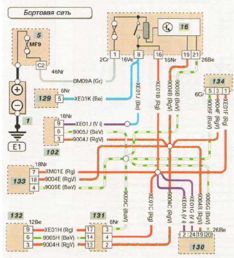

патроль Опубликовано 15 ноября, 2015 Жалоба Поделиться Опубликовано 15 ноября, 2015 А дальше я бы советовал по тахометру к спецам. Можем только проверить целостность проводов но, информация по ним передается цифровая. Датчик оборотов (ДК) у тебя исправен, иначе двигатель не завести. Информация на тахометр (в схему приборки) поступает от ЭБУ через БСИ по мультиплексной сети. 2.0 бензин имеет три модификации RFN, RFR, RFV для точного просмотра схем нужно знать какой у тебя. Если определюсь со схемой, сразу загружу. Ссылка на комментарий Поделиться на другие сайты Поделиться

патроль Опубликовано 15 ноября, 2015 Жалоба Поделиться Опубликовано 15 ноября, 2015 Дальше буду другие схемы рыть, если точно 2.2. Но, по моим прикидам, нет связи по шине 9005. Хорошо бы сделать проверку на диагностике дилерским прибором. С дротиками ты можешь до лета не разобраться. Для подтверждения: проверь наличие индикации магнитолы на дисплее компа, всю ли информацию выдает дисплей (расход топлива). Датчик температуры на той же шине. А ты говоришь двигатель помыл. Впрочем все можно проверить и по этой схеме: Ссылка на комментарий Поделиться на другие сайты Поделиться
BoMbA Опубликовано 16 ноября, 2015 Жалоба Поделиться Опубликовано 16 ноября, 2015 На дисплее бк. 1. Температуру показывает нормально. 2. Дата и время в порядке. 3. Магнитола, громкость и радио станции показывает. 4. Среднюю скорость тоже в норме. 5. А вот с расходом творятся чудеса. Моментальный расход на 30км/ч подпрыгивает до 10л и моментально падает до 0.01л. И постоянно стоит в этом положении. Средний расход показывает из-за этого 0.01л. Расстояние до заправки тоже получается врет. Ссылка на комментарий Поделиться на другие сайты Поделиться
патроль Опубликовано 16 ноября, 2015 Жалоба Поделиться Опубликовано 16 ноября, 2015 Смотри цепь (шину) ЭБУ - БСИ- приборка. Ссылка на комментарий Поделиться на другие сайты Поделиться
