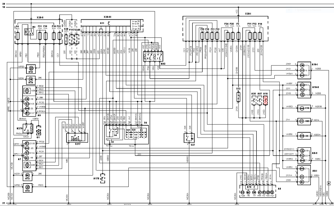

Здравствуйте.
Подскажите пожалуйста чем может быть вызвано отсутствие напряжения на клеммах разъёма лампочки ближнего света фар.
Симптомы:
При включении переключателя на "стрекозе" загорается лампочка индикации ближнего света, сами лампочки в фаре не горят.
Проверил сами лампочки, они в порядке, при подключении напрямую к аккумулятору загораются.
НАПРЯЖЕНИЯ НА КЛЕММАХ РАЗЪЁМА НЕТ
предохранители в моторном отсеке и в салоне рядом с рулевой колонкой целые.
Предполагаю, что неисправно реле ибо дальний свет включается и работает в штатном режиме.
Подскажите где это реле установлено?
Пежо 2001 2.0 бензин frn-ew10j 4kl3
Заранее благодарен

Пропал "минус" на клеммах фар. Подскажите пожалуйста где искать его (общую массу для ближнего света)?
2001 год. Номер кузова нужен. 1 год или обычный рестайл или мультиплекс уже.
Да и массы на фарах(правой и левой) расположены в разных местах. И сразу в двух местах врядли может быть проблема.
vin VF38ERFNA81294589
ПОВЕРИЛ минусовые на клеммы на ближнем , минус есть. (прозвонил лампочкой)
Как понять какая система (мультиплекс или нет) установлена?
вариант у меня простой (без мультиплекса)
Я смотрю вопрос затянулся по времени. К сожалению запамятовал где находится это реле (похоже где-то рядом с БСИ). Суть в следующем; существует функция "дневной свет". Управляется БСИ, если функция активирована. На реле плюс идет от реле работающего двигателя (есть такое в моторнике) а минус включается БСИ. Грубо говоря, реле находится в двух состояниях; или включается БСИ и ближний свет горит при запуске двигателя, или замыкает  контакты для возможности включения света подрулевым переключателем. Состояние и работу этого реле или исполнительных (силовых) цепей идущих через него и есть смысл проверить.

Да нет у тебя похоже никакого реле. Есть два варианта с реле и без. Короче, при включенном ближнем проверь наличие напряжения на 31 и 32 предохранителях до и после. Лампочка индикации включена до предохранителей. От подрулевого провод идет на 32 предохранитель и имеет отвод на лампочку приборки. Раз лампочка горит, значит обрыв провода до 32 предохранителя или за ним или нет контакта на клеммах данного предохранителя. Если сможешь читать схему, загружу.
P.S. Можешь выйти на скайп, после 20 я дома. О времени выхода сообщи в личку.
Благодарю. Схему смотрел и в книге в сервис боксе.
Так и не понял принципа по которому эти схемы рисуют. Надо в интернете посмотреть, может где и написано.
На схеме реле нет, но есть соединение ведущее к квадратику с нарисованной микросхемой внутри и подписанной 4000.
На предохранителях при включённом ближнем напряжение присутствует.
Давай в скайпе в 21 00
Всем Привет.
Посмотрел схему по работе ближнего света.
Есть промежуточное реле К42.
Как узнать где оно установлено????
Подскажите откуда вы берёте такие принципиальные и ПОЛНЫЕ СХЕМЫ???????
Удалил сообщение по причине, невнимательно прочел твое сообщение. Если на предохранителях есть напряжение, зачем тебе искать реле? Забавно только почему обе фары не горят. Провода от предохранителей, как видишь, идут к фарам. Может сними блок предохранителей и посмотри что там сзади.
ДА, совсем схемы читать разучился. Надо будет проверить провода в моторном отсеке. Крылья снимал, подкрашивал, изолентой провода обматывал.... Надо поглядеть. Благодарю за подсказку.
