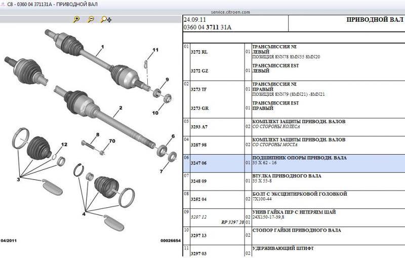

Уже года два наблюдается небольшой гул, слышно его только на гладком асфальте накатом, на ступичные подшипники не похоже. Вычитал, что может гудеть опорный подшипник правой полуоси. Может кто сталкивался?
Изменено пользователем aleksin.a.v
