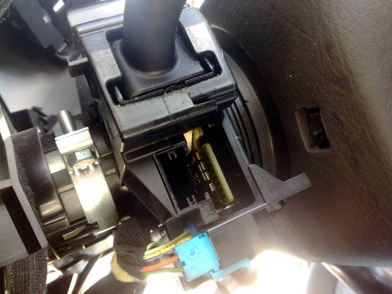

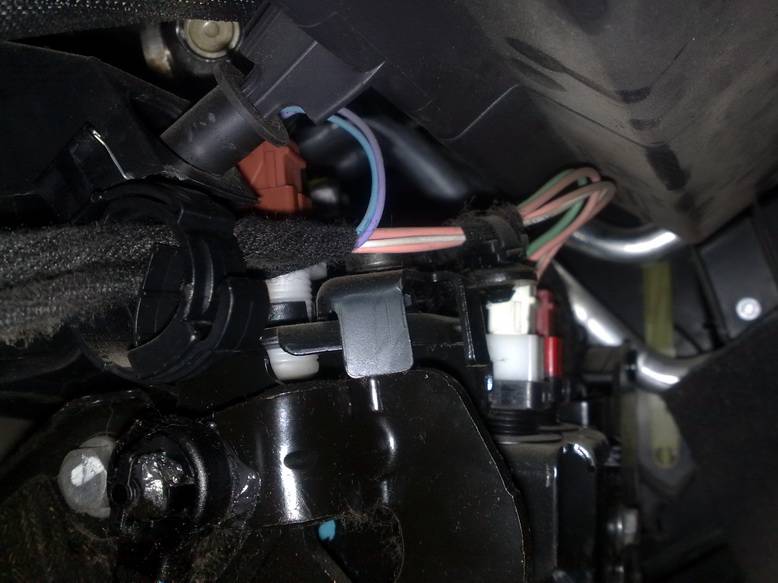

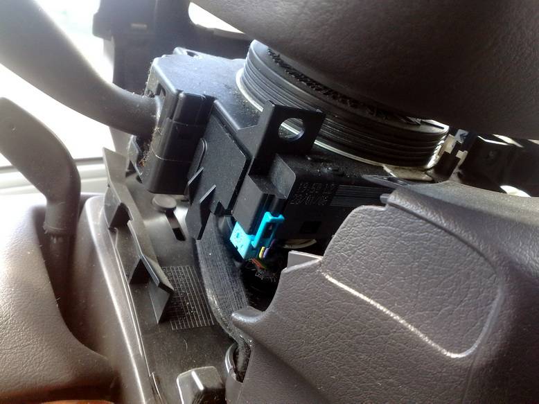

Chinerev. Опубликовано 25 февраля, 2014 Жалоба Поделиться Опубликовано 25 февраля, 2014 У меня наверное такой же вопрос: Можно ли установить круиз на мой автосик и какя ручка круиза лучше подойдет (есть с ограничителем и без)Сфоткал свои педальки и стрекозу Ссылка на комментарий Поделиться на другие сайты Поделиться
msk Опубликовано 25 февраля, 2014 Жалоба Поделиться Опубликовано 25 февраля, 2014 У меня наверное такой же вопрос: Можно ли установить круиз на мой автосик и какя ручка круиза лучше подойдет (есть с ограничителем и без)Сфоткал свои педальки и стрекозуможно, покупайте ручку по идее любую, прописать и все будет круиз... Ссылка на комментарий Поделиться на другие сайты Поделиться
Chinerev. Опубликовано 25 февраля, 2014 Жалоба Поделиться Опубликовано 25 февраля, 2014 можно, покупайте ручку по идее любую, прописать и все будет круиз...Спасибо. Раз колхоз никакой ни нужен, а только прописать, то буду искать ручку круиза Ссылка на комментарий Поделиться на другие сайты Поделиться
Дмитрий_М Опубликовано 26 февраля, 2014 Жалоба Поделиться Опубликовано 26 февраля, 2014 можно, покупайте ручку по идее любую, прописать и все будет круиз...Спасибо. Раз колхоз никакой ни нужен, а только прописать, то буду искать ручку круизаКруиз прикольная штука, в автосе, наверное, на втором месте по нужности... после климата... Ссылка на комментарий Поделиться на другие сайты Поделиться
