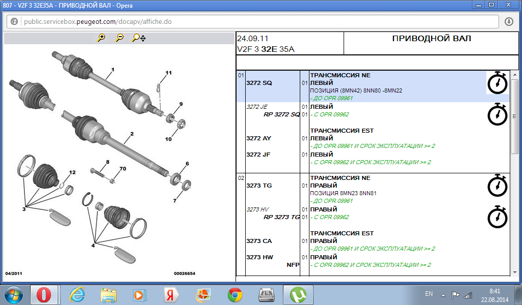

Шпунтик Опубликовано 21 августа, 2014 Жалоба Поделиться Опубликовано 21 августа, 2014 Меня интересует вопрос: какая роль пружины с чашкой? Она просто упирается в полуось или между чашечкой и полуосью какойто шарик стоял (в полуоси отверстие в торце).? А трипоид хочу снять дабы пыльник одеть. Что внутри трипода должно стоять не подскажу. А пыльник на трипод ставится со стороны шруса. Сам трипод трогать не надо Ссылка на комментарий Поделиться на другие сайты Поделиться
valera807 Опубликовано 21 августа, 2014 Жалоба Поделиться Опубликовано 21 августа, 2014 В принципе можно выдернуть из шруса. Спасибо за подсказку. Ссылка на комментарий Поделиться на другие сайты Поделиться
Шпунтик Опубликовано 21 августа, 2014 Жалоба Поделиться Опубликовано 21 августа, 2014 В принципе можно выдернуть из шруса. Спасибо за подсказку. Валера можно и со стороны трипода. Снимаеш с вала стопорное кольцо фиксирующее крестовину. И потом съемником для подшибников стягивает крестовину с вала. Можно и молотком сбить аккуратно через деревяшку. Ссылка на комментарий Поделиться на другие сайты Поделиться
valera807 Опубликовано 21 августа, 2014 Жалоба Поделиться Опубликовано 21 августа, 2014 Вроде просмотрел всё, но кольца не вижу. Промою потом и ещё раз просмотрю. Ссылка на комментарий Поделиться на другие сайты Поделиться

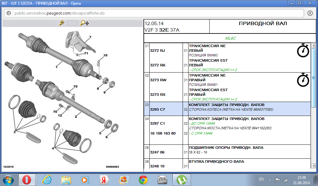

Шпунтик Опубликовано 21 августа, 2014 Жалоба Поделиться Опубликовано 21 августа, 2014 (изменено) Информация по приводным валам из сервисбокса для 2.2 HDI 136 для 2.2 HDI (FAP) 175 Посмотрел стакан, вроде все на месте. Главное что бы пружина целая была. Промой все, заложи новую смазку собери и под пыльник. Креставина с вала снимается туго так же и ставится туговато. Для обратной установки на вал нужна специальная проставка. Поэтому думаю креставину лучше не трогать. Разобрать шрус и затянуть пыльник на трипод по валу через шруз. Чтобы не застрать пыльник изнутри нужно почистить вал от грязи.Если на стакане есть выработка до того как закладывать смазку попытатся определить как должен входить трипод. Если не попадеш в выработку как было раньше будет гудеть привод пока не вставиш как было раньше. Так же при установке старого стопорного кольца оно может слитать. Поэтому лучше сразу поставить новое. И напиши чем дело закончилось. Хотел уточнить по крышке на мотор она от рестайла или дорестайла Изменено 22 августа, 2014 пользователем Шпунтик Ссылка на комментарий Поделиться на другие сайты Поделиться
Шпунтик Опубликовано 21 августа, 2014 Жалоба Поделиться Опубликовано 21 августа, 2014 Вроде просмотрел всё, но кольца не вижу. Промою потом и ещё раз просмотрю. Может улетело. На валу должна быть бороздка для него Ссылка на комментарий Поделиться на другие сайты Поделиться
Дмитрий_М Опубликовано 22 августа, 2014 Жалоба Поделиться Опубликовано 22 августа, 2014 Да куда там что денется? Если шрус открутится, никакое стопорное колечко не поможет. Пыльник лучше пластиковый поставить, на всю жизнь хватит, если больше подушки не будут умирать... Ссылка на комментарий Поделиться на другие сайты Поделиться
