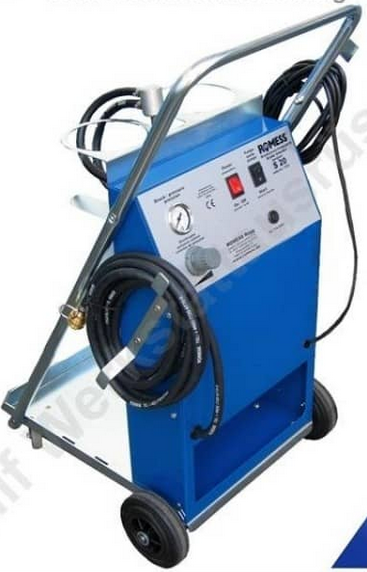

DeltaGold Опубликовано 8 мая, 2019 Жалоба Поделиться Опубликовано 8 мая, 2019 (изменено) 27 минут назад, Димыч. сказал: Какая установка Типа вот этой. Ну да теперь буду заливать, надоело деньги платить на станции. А почему предложенный мной метод прокачки блока не годиться? Изменено 8 мая, 2019 пользователем DeltaGold Ссылка на комментарий Поделиться на другие сайты Поделиться
Димыч. Опубликовано 8 мая, 2019 Жалоба Поделиться Опубликовано 8 мая, 2019 ГТЦ прокачивал, отключая трубки от гидроблока этой штукой? Или педалью? Ссылка на комментарий Поделиться на другие сайты Поделиться

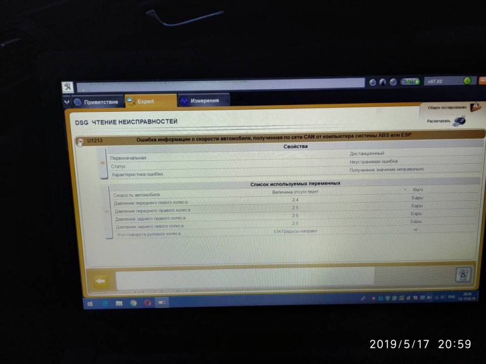

Mersman Опубликовано 17 мая, 2019 Жалоба Поделиться Опубликовано 17 мая, 2019 Бодрый вечер, не знал куда забросить. Есть ошибка которую никак не могу побороть, кто знает что это Ссылка на комментарий Поделиться на другие сайты Поделиться

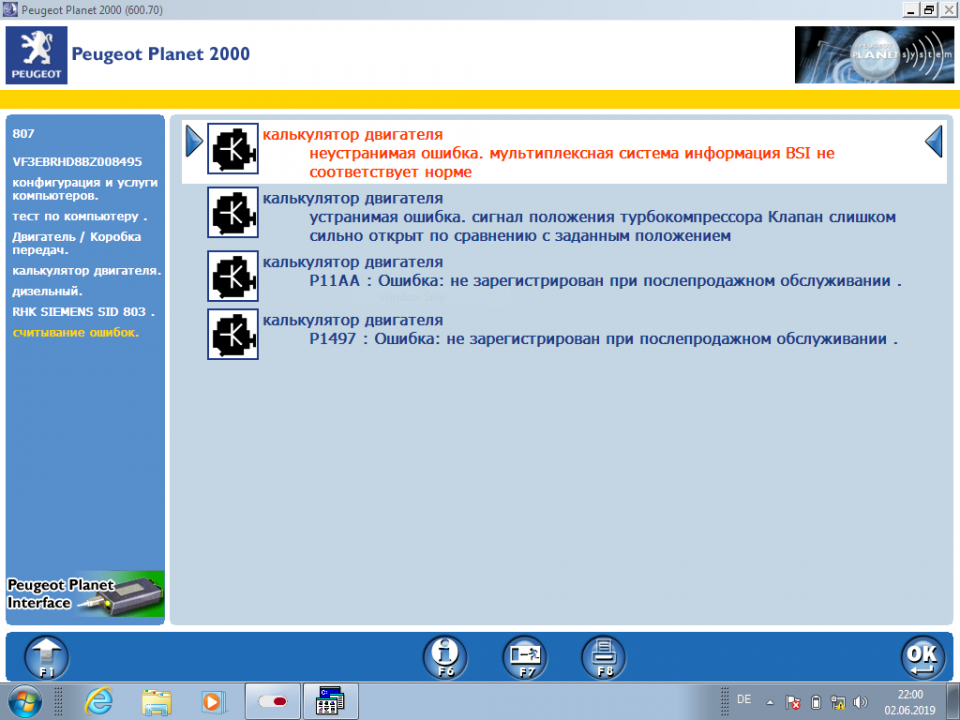

DeltaGold Опубликовано 3 июня, 2019 Жалоба Поделиться Опубликовано 3 июня, 2019 (изменено) Добрый день. Я сдался и поменял машину на более новую: тоже Пежо 807, тоже дизель, но 2011 года и двигатель 2.0, 136 лошадей, пробег 90 тыс. Даже как-то непривычно ездить на машине, где ничего не гремит . В машине не все хорошо технически (боковые зеркала дрожат на скорости больше 100 км/ч, система контроля давления в шинах пищит, с этим разберемся позже), но цена была хорошая. Теперь техника: Позавчера пискнул компьютер - "ошибка в двигателе, обратитесь на СТО", мотор перекинулся в безопастный режим (мощность упала). Так ехали, пока я не выключил-включил двигатель, все восстановилось. Вчера повторилось ещё раз, но после включения-выключения мотора вроде все нормально (может из-за жары, машина стояла под палящим солнцем). Диагностика (довольно мало пунктов в меню) ошибку вроде прочитала (выкладываю последовательно все сообщения/предупреждения PP2000). Я так и не понял, в чем проблема - поможете? После удаления ошибок осталась одна (самая верхняя) "информация BSI не соответствует норме". Куда рыть? Или может просто PP2000 должен быть поновее, чтобы читать машины 2011 года? Изменено 3 июня, 2019 пользователем DeltaGold punk2904 1 Ссылка на комментарий Поделиться на другие сайты Поделиться
