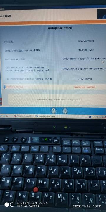

PEUGEOT 807 Опубликовано 17 января, 2020 Жалоба Поделиться Опубликовано 17 января, 2020 FAP присутствует,если он програмно удален его нет в прошивке должно быть так или нет? Ссылка на комментарий Поделиться на другие сайты Поделиться
Димыч. Опубликовано 17 января, 2020 Жалоба Поделиться Опубликовано 17 января, 2020 Ну ты же смотришь это не в прошивке. Не обращай внимания на ерунду. В ошибках по мотору есть ошибка по датчику температуры на входе в кат? Ссылка на комментарий Поделиться на другие сайты Поделиться
PEUGEOT 807 Опубликовано 17 января, 2020 Жалоба Поделиться Опубликовано 17 января, 2020 @Димыч. На входе чего не помню к сожалению...но точно помню что по температуре есть ошибка.типа как что-то чего-то не соответствует В смысле температура Я пообщался с другом который прошивку мне правил(на расстоянии) он говорит что нужно просто указать что фап отсутствует,изатого и ошибка постоянно выскакивает по деполюшен фаулт и мясорубка загорается,лексия ругается на передув турбины... Ссылка на комментарий Поделиться на другие сайты Поделиться
Димыч. Опубликовано 17 января, 2020 Жалоба Поделиться Опубликовано 17 января, 2020 Ну так лечи передув турбины. Это проблема с вакуумом. Ссылка на комментарий Поделиться на другие сайты Поделиться

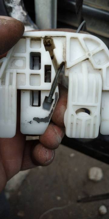

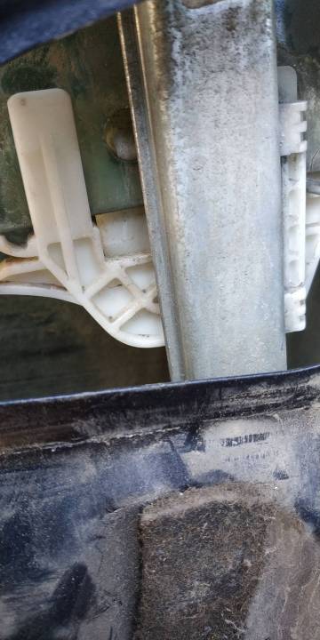

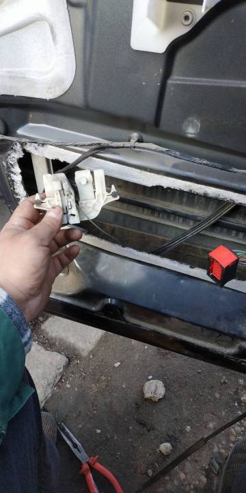

PEUGEOT 807 Опубликовано 15 февраля, 2020 Жалоба Поделиться Опубликовано 15 февраля, 2020 Другая проблема,как поменять механизм с тросами стеклоподъёмника передней двери.народ покажите или хоть на словах объясните кто с этим сталкивался или может хоть ссылка какая то у кого то есть буду признателен ничего не мог нагуглить имено по 807 про 307 про с5 нашел но там по другому.стекло снял обшивку тоже пол дня промудохался до ночи оставил на завтра,но так и не понял как цеплять тросы обратно на эти крабики да и сами крабы как одеть потом на направляющию тргса 3 один из них по диагонали идёт как-то вообщем те кто сталкивался понимают о чем я щас.в самом крабе посадочные места под тросы 2 когда вынимал эти крабы троса с них сами выпали поэтому не могу никак понять как там должно быть.подскажите кто в курсе хотя бы на словах на пальцах... Ссылка на комментарий Поделиться на другие сайты Поделиться
Marta Опубликовано 16 февраля, 2020 Жалоба Поделиться Опубликовано 16 февраля, 2020 "Может хоть ссылка какая то у кого то есть буду признателен ничего не мог нагуглить имено по 807 "- ответ лежит в профильной ветке. Ссылка на комментарий Поделиться на другие сайты Поделиться
PEUGEOT 807 Опубликовано 16 февраля, 2020 Жалоба Поделиться Опубликовано 16 февраля, 2020 Благодарю.в профильной ветке там немного другое... попробую сам догнать как оно и что.поэксперементируем посмотрим что получится... Ссылка на комментарий Поделиться на другие сайты Поделиться
