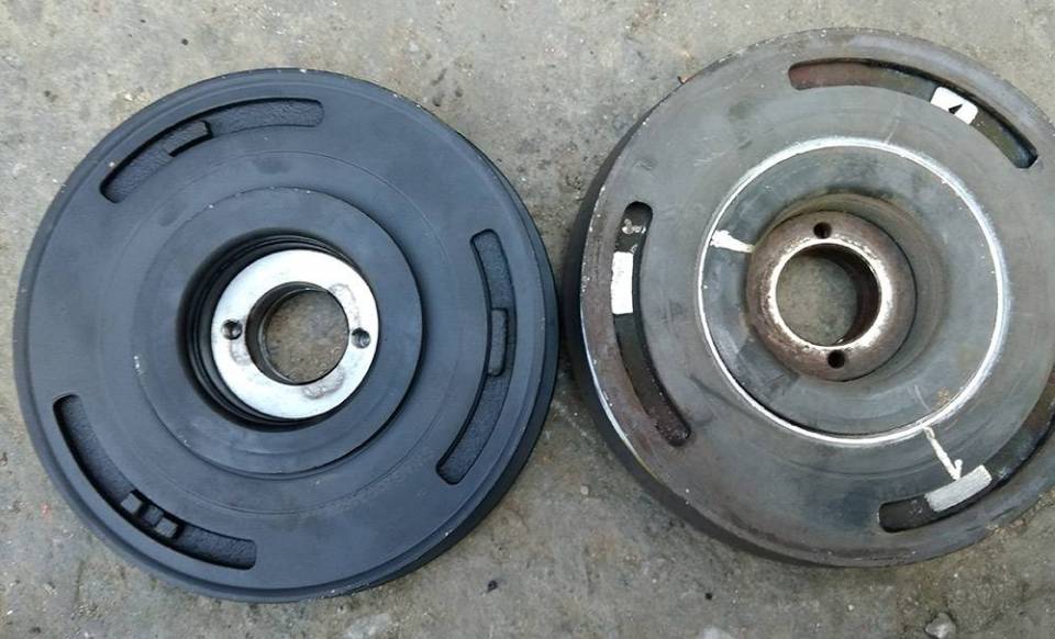

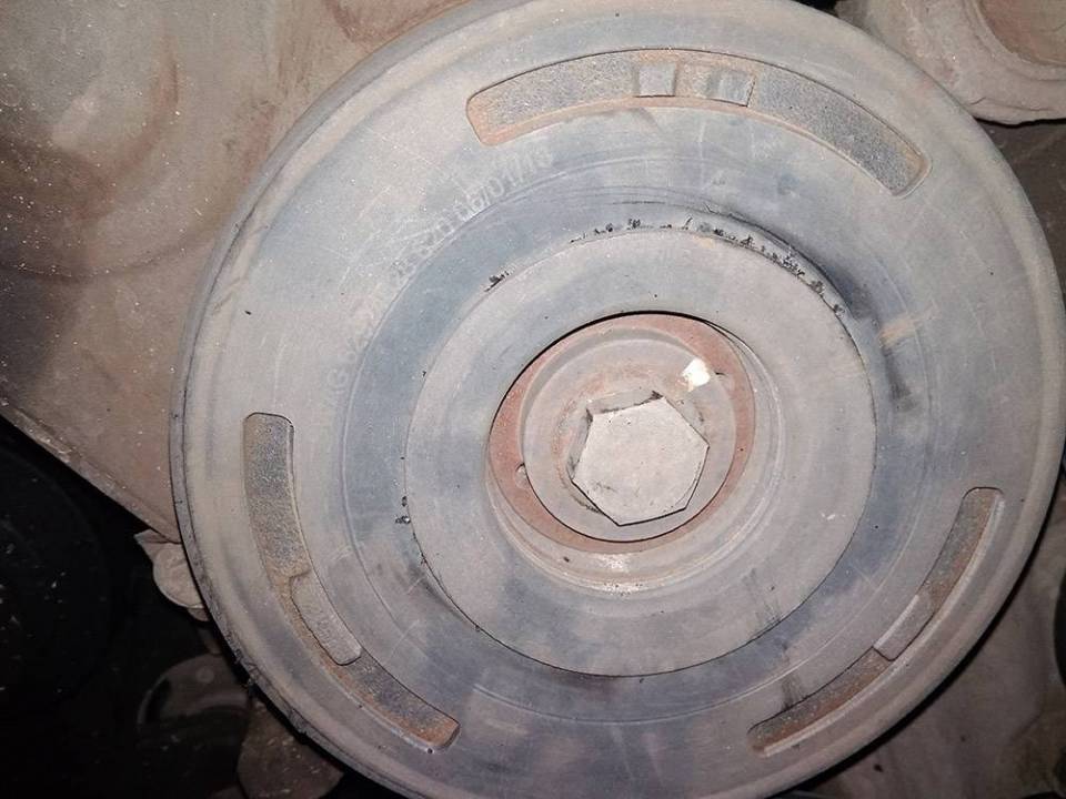

sbw_kharkov Опубликовано 5 июня, 2020 Жалоба Поделиться Опубликовано 5 июня, 2020 (изменено) И снова я с вопросом про демпферный шкив коленвала. Два года назад при покупке авто был странный "хлопающий" звук, с которым я проездил год, не зная причины. Год назад развалился шкив, который этот звук издавал, и был заменен на новый, SWAG 62924628. В январе была заменена и обгонная муфта генератора, которая тоже щелкала пока холодная. Сейчас снова начал слышать характерный звук шкива.... WTF? всего год прошел?! Шкив сейчас выглядит так: ничего не прокручивается, этот звук не громкий и возникает не всегда, но на самом шкиве есть следы вылезающей резины и, к тому же, он горячий после работы (более горячий, чем окружающие элементы двигателя). Что скажете? Может там где-то какой-то перекос, который его разваливает? На фото - старый, новый и на втором фото - "новый через год". Изменено 5 июня, 2020 пользователем sbw_kharkov Ссылка на комментарий Поделиться на другие сайты Поделиться
sbw_kharkov Опубликовано 7 июня, 2020 Жалоба Поделиться Опубликовано 7 июня, 2020 Может ли быть какая-то связь состояния шкива с состоянием двухмассового маховика? Маховик болтается (было видно при разборке сцепления), но пока не гудит-не стучит, работает норм, может разве что немного на педаль сцепления вибрацию отдавать в ее среднем положении, но совсем немного, не мешает Ссылка на комментарий Поделиться на другие сайты Поделиться

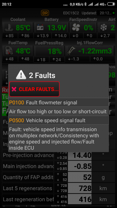

sbw_kharkov Опубликовано 15 июня, 2020 Жалоба Поделиться Опубликовано 15 июня, 2020 подскажите. возникла новая ошибка: "P0500 - Vehicle speed signal fault. Vehicle speed into transmission on multiplex network /Consistency with engine and injected flow/ Fault inside ECU". На дисплее ничего, сбрасывается сама через некоторое время, но повторяется, сразу после ее возникновения перестают работать круиз контроль и кондиционер (через полчаса ходу включаются). Вроде как немного занижаются показания скорости, если сравнивать данные в приложении со стрелкой на спидометре. Что это может быть, где искать? Подозреваю плохой контакт где-то, но без малейшего понятия где он может быть. Ссылка на комментарий Поделиться на другие сайты Поделиться

sbw_kharkov Опубликовано 6 июля, 2020 Жалоба Поделиться Опубликовано 6 июля, 2020 демпферный шкив коленвала: сейчас стоит SWAG 62924628, можно ли поставить вместо него Metalcaucho 02928 ? визуально у него нет "бортика", в остальном - такой же, как SWAG или Febi Bilstein 24628 Ссылка на комментарий Поделиться на другие сайты Поделиться

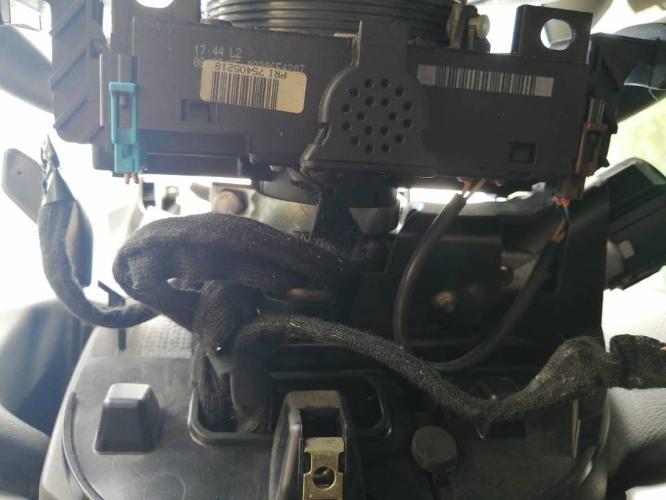

Sanek_zovut Опубликовано 10 июля, 2020 Жалоба Поделиться Опубликовано 10 июля, 2020 (изменено) Подскажите для чего эти контакты которые обрезаны (синий и коричневый) под рулевой колонкой Изменено 10 июля, 2020 пользователем Sanek_zovut Ссылка на комментарий Поделиться на другие сайты Поделиться
Модератор Citrin Опубликовано 10 июля, 2020 Модератор Жалоба Поделиться Опубликовано 10 июля, 2020 Подушка безопасности в руле. Видимо шлейфу хана-обрезали и поставили обманки. Ссылка на комментарий Поделиться на другие сайты Поделиться

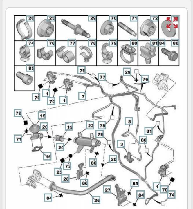

Belarus-84 Опубликовано 1 апреля, 2021 Жалоба Поделиться Опубликовано 1 апреля, 2021 Добрый день. Поменял полностью жгут проводов двигателя. Но нарисовалась незадача. Всё разъемы четко подошли, но не оказалось двух фишек в новом комплекте, обе, вроде как на вакуумники, один на корпусе воздушного фильтра, второй чутка ниже разъема на интеркулере. Оба синие. На ход машины никак не влияет, всё работает хорошо. Просто интересно, влияет ли как то на ход машины этот пробел? Ссылка на комментарий Поделиться на другие сайты Поделиться
