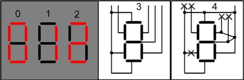

Muzicant Опубликовано 6 июля, 2009 Жалоба Поделиться Опубликовано 6 июля, 2009 Если я правильно понял, то емеется вот это:т.е., если у вас было (2), а стало (3), то можно предположить, что у контроллера управления ЖКИ не работает выход управления верхним сегментом. В этом случае для "4" картинка будет нормальной, а вот "5" превратится в "6" . На плате можно поискать "соплю" (4), соединяющую сегменты, но это принципиально ничего не даст, ведь выход не заработает. Можно повесить перемычку с работающим сегментом (скажем с нижним для совместимости с "4"), но лучше отмотать до значений 1ХХ, чтоб на будущее, тем белее у вас теперь имеется реальное маоральное право на это Ссылка на комментарий Поделиться на другие сайты Поделиться
vovik170 Опубликовано 6 июля, 2009 Автор Жалоба Поделиться Опубликовано 6 июля, 2009 Если я правильно понял, то емеется вот это:т.е., если у вас было (2), а стало (3), то можно предположить, что у контроллера управления ЖКИ не работает выход управления верхним сегментом. В этом случае для "4" картинка будет нормальной, а вот "5" превратится в "6" . На плате можно поискать "соплю" (4), соединяющую сегменты, но это принципиально ничего не даст, ведь выход не заработает. Можно повесить перемычку с работающим сегментом (скажем с нижним для совместимости с "4"), но лучше отмотать до значений 1ХХ, чтоб на будущее, тем белее у вас теперь имеется реальное маоральное право на это У меня на первой цифре(на картинке это-1) показывает только низ,как бы нижнею часть единицы. А должно тройку. И что значит: но лучше отмотать до значений 1ХХ, чтоб на будущее, тем белее у вас теперь имеется реальное маоральное право на это Ссылка на комментарий Поделиться на другие сайты Поделиться
Muzicant Опубликовано 6 июля, 2009 Жалоба Поделиться Опубликовано 6 июля, 2009 Т.е. только один сегмент?? А как в этом случае отображаласть "1"? У "2" и "3" много общих сегметов. Если правильно отображалась "2", но у "3" только один нижний правый сегмент, то это явный глюк схемы управления. В этом случае без вариантов поможет только отматывание. Ссылка на комментарий Поделиться на другие сайты Поделиться

Muzicant Опубликовано 6 июля, 2009 Жалоба Поделиться Опубликовано 6 июля, 2009 Если индикатор показвает только цифры "0","1" и "2", то соединение сегментов скорее будет таким, как на (3): Если перемычки доступны, то для получения "3" надо сделать переделку (4). При этом все остальные цифры будут отображаться не правильно, например, цифра "4" превратится в "9" (если не перерезать верхний левый сегмент). Ссылка на комментарий Поделиться на другие сайты Поделиться
