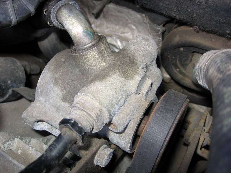

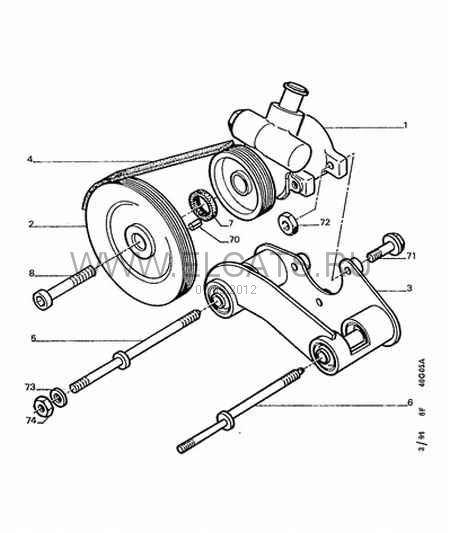

Сильно загудел насос ГУ руля. Помогите определиться, в моем гуре подшипник меняется или в мусорку???
Номер оригинала На elcats.ru 4007A8
я свой загудевший пробовал разобрать - ничего не получилось. Сам насос (в смысле лопасти) можно разобрать, но спрессовать шкив и достать подшипник..... проще купить за 50 $ б/у
