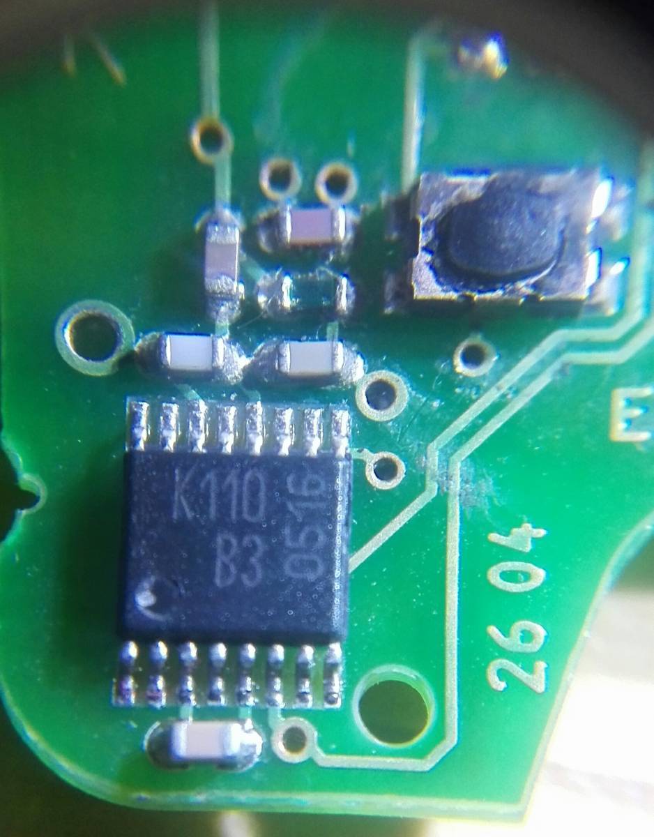

kalimerass11 Опубликовано 27 февраля, 2017 Жалоба Поделиться Опубликовано 27 февраля, 2017 В интернете нашёл такую схему,красная стрелка указывает на кондёр,каторый идёт на минус от кристалла Ссылка на комментарий Поделиться на другие сайты Поделиться
kalimerass11 Опубликовано 27 февраля, 2017 Жалоба Поделиться Опубликовано 27 февраля, 2017 K110B3 Ссылка на комментарий Поделиться на другие сайты Поделиться
kalimerass11 Опубликовано 27 февраля, 2017 Жалоба Поделиться Опубликовано 27 февраля, 2017 Сопротивление чёрного кристалла (13.560 D:55) хотелось бы тоже узнать,если не трудно.Спасибо Ссылка на комментарий Поделиться на другие сайты Поделиться
kalimerass11 Опубликовано 27 февраля, 2017 Жалоба Поделиться Опубликовано 27 февраля, 2017 Кристалл,кварцевый резонатор(13.560 D:55) без питания.Я так понимаю он передаёт сигнал с брелка на авто.Помогите пожалуйста. 5 часов назад, Димыч. сказал: Не подаётся через него ничего. Здесь это тупо фильтр, который ни на что не влияет. Вряд ли с ним что-то не так. Кристалл,кварцевый резонатор(13.560 D:55) без питания Ссылка на комментарий Поделиться на другие сайты Поделиться
Димыч. Опубликовано 27 февраля, 2017 Жалоба Поделиться Опубликовано 27 февраля, 2017 У конденсатора не может быть сопротивления. Ссылка на комментарий Поделиться на другие сайты Поделиться
Модератор Citrin Опубликовано 27 февраля, 2017 Модератор Жалоба Поделиться Опубликовано 27 февраля, 2017 Непонятная борьба с ветряными мельницами. Абсолютно без всякого понятия в радиоэлектронике. Ссылка на комментарий Поделиться на другие сайты Поделиться
kalimerass11 Опубликовано 27 февраля, 2017 Жалоба Поделиться Опубликовано 27 февраля, 2017 Получается проблема в кристалле,он тоже имеет бесконечное сопративление.Прозьба была снять показания,с заведома рабочего ключа,для сравнения. 29 минут назад, Димыч. сказал: У конденсатора не может быть сопротивления. а оно до бесконечности,тоесть обрыв Ссылка на комментарий Поделиться на другие сайты Поделиться
kalimerass11 Опубликовано 27 февраля, 2017 Жалоба Поделиться Опубликовано 27 февраля, 2017 39 минут назад, Citrin сказал: Непонятная борьба с ветряными мельницами. Абсолютно без всякого понятия в радиоэлектронике. эти слова можно сказать каждому,только меняя формулировку на разные тематики,по всем форумам.Люди без особых знаний и понятий идут на форумы в поисках их. Ссылка на комментарий Поделиться на другие сайты Поделиться
Димыч. Опубликовано 27 февраля, 2017 Жалоба Поделиться Опубликовано 27 февраля, 2017 @kalimerass11 если ты там тестером пытаешься что-то прозвонить, то брось это бесполезное дело. Ссылка на комментарий Поделиться на другие сайты Поделиться
kalimerass11 Опубликовано 27 февраля, 2017 Жалоба Поделиться Опубликовано 27 февраля, 2017 Отпаял этот кристалл и конденсатор. Измеритель Esr их не видит. 2 трупа.Помогите с замерами номинала конденсатора в пф,и кристалла в пф и Мгц. Ссылка на комментарий Поделиться на другие сайты Поделиться
kalimerass11 Опубликовано 27 февраля, 2017 Жалоба Поделиться Опубликовано 27 февраля, 2017 "Конденсатор не прозванивается",имел в виду, мультиметр никак не риагировал на прикосновения щюпов конденсатора и кристалла. Извеняюсь в терминалогии не силён. Но я писал,они в обрыве Ссылка на комментарий Поделиться на другие сайты Поделиться
Димыч. Опубликовано 28 февраля, 2017 Жалоба Поделиться Опубликовано 28 февраля, 2017 Ну так обрыв и не прозванивается это одно и то же. И не должны они прозваниваться. Простым тестером точно не должны. Ссылка на комментарий Поделиться на другие сайты Поделиться
