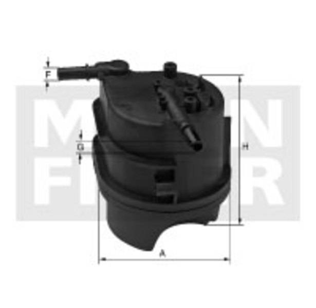

Значит вопрос мой такой: в HDI есть подогрев топлива, как мороз думал фильтр возле двигателя так будет греться, а в бак обратка сама разогреет главное завестись, но оказалось нет. Фильтр холодный и при этом еще и обратка под днищем охлаждается, срабатывает чекинг и машина автоматом глушиться, кто как при морозах выходил из этого

в стакане есть подогрев, в виде двух пластин и термодатчика. Подогрев работает до тех пор пока топливо примерно -5 градусов.
потому как парафиниться фильтр и насос без топлива глохнет. Не мучай машину - это хороший износ для насоса. Сними оттопи фильтр, смени топливо. Изменено пользователем aimonai
так подогрев все таки есть, жаль маловато.

Подскажите как проверить работоспособность подогрева топлива. Система сименс. К топливному фильтру подключается фишка. Пытался помереть сопротивление.... тестер ничего не показал.
это как который крепиться на фильтр или проточный, и куда его можно втюхать, это 1,4 HDI там места нет :D
