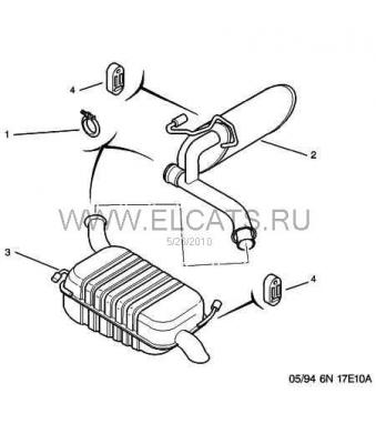

teamat Опубликовано 26 мая, 2010 Жалоба Поделиться Опубликовано 26 мая, 2010 расскажите что за штука под номером 2, для чего нужна... А то у меня вырезали и сделали заглушку Ссылка на комментарий Поделиться на другие сайты Поделиться
Masher Опубликовано 27 мая, 2010 Жалоба Поделиться Опубликовано 27 мая, 2010 средняя банка. Когда менял глушитель, мастера тоже удивлялись. Но я ее не поставил, так как при установке обнаружился дефект банки. По ощущениям машина стала чутка громче работать, но не критично. Ссылка на комментарий Поделиться на другие сайты Поделиться
