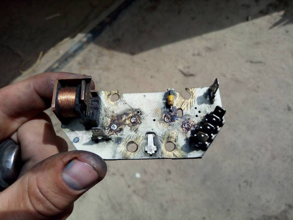

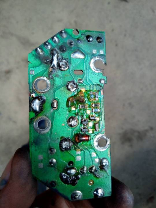

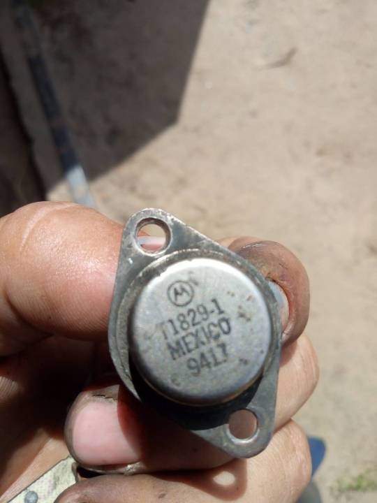

    Сначала розобрав плату з транзисторами управління(до мене, хтось уже перепаював транзистори), випаяв їх, при прозвонці виявилися справними. Маркування транзисторів: Т1829-1 MEXICO 9417.
    2. Якщо не помиляюсь, то регулювання обертів вентилятора  производить ШИМ (довжиною імпульса), тобто щоб його перевірить я відключив розєми від блока управління вентилятора(блок з трьома крутилками) і подав + через перемінний резистор на управляючий контакт на платі з транзисторами(у мене це розовий провод) фактически зробив собственну регулировку без блока. При зміні напруги від 0 до деякого значення(забув зафіксувати)мотор вентилятора не крутиться, але при досягненні напруги деякого значення включається реле на платі транзисторів і шунтує їх(тобто вентилятор крутиться з макс швидкістю).

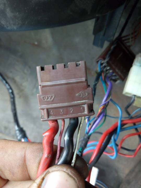

    3. Цкавить розпіновка 4-х контактного розєма що іде на плату вентилятора. Я так поняв що красний це +, чорний це мінус, білий тонкий це тоже мінус, розовий це управляючий  транзисторами +.  Ще питання , за що відповідає чорний провод(на фото виділено красним). Як провірить саму плату транзисторов на роботоспособность я не знаю. Но думаю шо вона робоча.
    Если в кого є схеми то скиньте будь-ласка. Буду радий будь-якій інформації.
    Плата не велика драгоценность,шоб ее еще и перепаивать.Я при аналогичной проблеме взял на разборке за рублей 15 бел.(долларов 7-8)и через 7 минут у меня все работало)))
    Кстати,за новую долларов 20-25 загнули))
