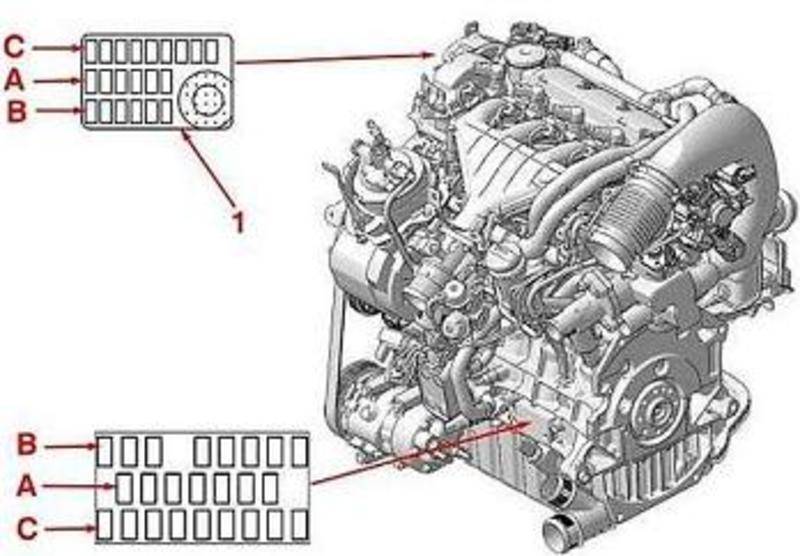

DGP Опубликовано 4 июня, 2012 Жалоба Поделиться Опубликовано 4 июня, 2012 (изменено) Дизель турбо DW10BTED4 1. Идентификация 1-Табличка маркировки двигателя на крышке привода ГРМ : [*]A - Метка на детали [*]В - Разрешенный тип (3 первых знаков = код изготовителя) [*]С - Серийный номер двигателя 2. Характеристики Код двигателя - DW10BTED4 Нормы токсичности - Euro 4 Разрешенный тип двигателя - RHR Метка на детали - 10DYPH - 10DYPT Количество цилиндров - 4 Диаметр цилиндра х Ход - 85х88 мм Рабочий объем цилиндров - 1997 см3 Степень сжатия - 18/1 Макс. мощность - 100 кВт Макс. мощность - 136 л.с. по DIN Режим максимальной мощности - 4000 об/мин Макс. крутящий момент - 32 дН*м Режим максимального крутящего момента - 1750 об/мин Турбокомпрессор - GARRETT GT1749V Теплообменник (интеркуллер) - Воздух/воздух Система впрыска - H.D.I. Марка - SIEMENS Тип - SID 803 Каталитический нейтрализатор - Да Сажевый фильтр - Да Изменено 18 июля, 2012 пользователем DGP Ссылка на комментарий Поделиться на другие сайты Поделиться

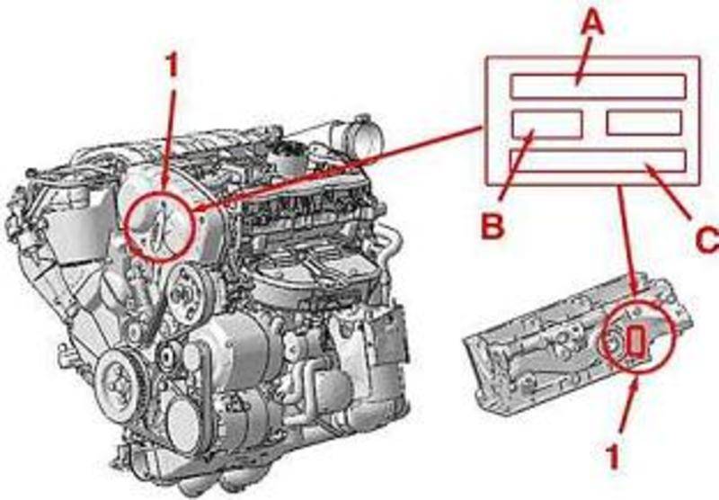

DGP Опубликовано 4 июня, 2012 Жалоба Поделиться Опубликовано 4 июня, 2012 (изменено) Двигатель с впрыском бензина ES9A 1. Идентификация 1 - Идентификационная маркировка , включающая : [*]A - Метка на детали [*]В- Разрешенный тип (система) [*]С - Порядковый заводской номер изготовления Разрешенный тип двигателя - XFV Частные случаи - Нет Метка на детали - 10FJ3P Количество цилиндров - 6 Диаметр цилиндра х Ход - 87х82,6 мм Рабочий объем цилиндров - 2946 см3 Степень сжатия - 10,9/1 Макс. мощность - 155 кВт по ЕN Макс. мощность - 210 л.с. по DIN Режим максимальной мощности - 6000 об/мин Макс. крутящий момент - 29.0 дН*м по ЕN Режим максимального крутящего момента - 3750 об/мин Система питания - Многоточечный Марка - BOSH Тип - ME747 Изменено 18 июля, 2012 пользователем DGP Ссылка на комментарий Поделиться на другие сайты Поделиться

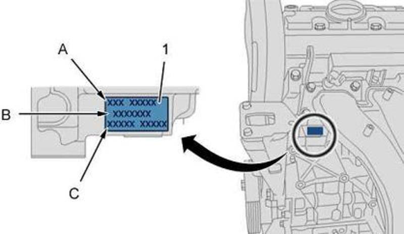

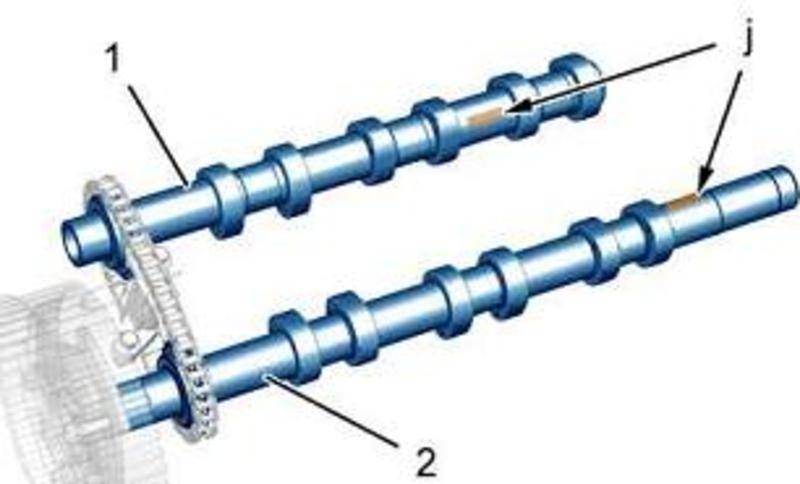

DGP Опубликовано 4 июня, 2012 Жалоба Поделиться Опубликовано 4 июня, 2012 (изменено) Система впрыска EW7J4, или авто с технической очисткой L4 и система впрыска EW12J4, или система впрыска EW10J4 1. Идентификация 1 - Зона для гравировки содержит : [*]A - Метка на детали [*]В - Разрешенный тип (система) [*]С - Порядковый заводской номер изготовления 2. Характеристики Код двигателя - EW7J4 Разрешенный тип двигателя - 6FZ Метка на детали - Особенность автомобиля Количество цилиндров - 4 Диаметр цилиндра x Ход, мм - 82.7 X 81.4 Рабочий объем цилиндров, см3 - 1749 Степень сжатия - 10.8/1 Макс. мощность, кВт по ЕN - 85 Макс. мощность, л.с. по DIN - 115 Режим максимальной мощности, об/мин - 5500 Макс. крутящий момент, дН*м по ЕN - 16.0 Режим максимального крутящего момента, об/мин - 4000 Система впрыска - Многоточечный Марка - SAGEM Тип - S2000 -------------------------------------------------------\\------------------------------------------------------------------------ Код двигателя - EW10J4 Разрешенный тип двигателя - RFN Метка на детали - Особенность автомобиля Количество цилиндров - 4 Диаметр цилиндра x Ход, мм -85 X 88 Рабочий объем цилиндров, см3 - 1997 Степень сжатия - 10.8/1 Макс. мощность, кВт по ЕN - 100 Макс. мощность, л.с. по DIN - 138 Режим максимальной мощности, об/мин - 6000 Макс. крутящий момент, дН*м по ЕN - 19.0 Режим максимального крутящего момента, об/мин - 4100 Система впрыска - Многоточечный Марка - MAGNETTI MARELLI Тип - MM4.8P --------------------------------------------------------\\------------------------------------------------------------------- Код двигателя - EW12J4 EURO3 Разрешенный тип двигателя - 3FZ Метка на детали - Особенность автомобиля Количество цилиндров - 4 Диаметр цилиндра x Ход, мм - 86 X 96 Рабочий объем цилиндров, см3 - 2230 Степень сжатия - 10.8/1 Макс. мощность, кВт по ЕN - 116 Макс. мощность, л.с. по DIN - 160 Режим максимальной мощности, об/мин - 5650 Макс. крутящий момент, дН*м по ЕN - 21.7 Режим максимального крутящего момента, об/мин - 3900 Система впрыска - Многоточечный Марка - MAGNETTI MARELLI Тип - MM4MP Изменено 18 июля, 2012 пользователем DGP Ссылка на комментарий Поделиться на другие сайты Поделиться
DGP Опубликовано 4 июня, 2012 Жалоба Поделиться Опубликовано 4 июня, 2012 Двигатель с впрыском бензина EW7А, или система снижения токсичности EURO4 и система впрыска EW12J4, или двигатель с впрыском бензина EW10А 1. Идентификация 1 - Зона для гравировки содержит : [*]A - Метка на детали [*]B - Разрешенный тип (система) [*]C - Порядковый заводской номер изготовления 2. Характеристики Код двигателя - EW7A Разрешенный тип двигателя - 6FY Метка на детали - Особенность автомобиля Количество цилиндров - 4 Диаметр цилиндра Х ход поршня, мм - 82,7 X 81,4 Рабочий объем цилиндров, см3 - 1749 Степень сжатия -11/1 Макс. мощность, кВт по ЕN - 92 Макс. мощность, л.с. по DIN - 125 Режим максимальной мощности, об/мин - 6000 Макс. крутящий момент, дН*м по ЕN - 17 Режим максимального крутящего момента, об/мин - 3750 Система впрыска - Многоточечный Марка - MAGNETTI MARELLI Тип - MM6LPB ----------------------------------------------\\--------------------------------------- Код двигателя - EW10A Разрешенный тип двигателя - RFJ Метка на детали - Особенность автомобиля Количество цилиндров - 4 Диаметр цилиндра Х ход поршня, мм - 85 X 88 Рабочий объем цилиндров, см3 - 1997 Степень сжатия -11/1 Макс. мощность, кВт по ЕN - 103 Макс. мощность, л.с. по DIN - 140 Режим максимальной мощности, об/мин - 6000 Макс. крутящий момент, дН*м по ЕN - 20 Режим максимального крутящего момента, об/мин - 4000 Система впрыска - Многоточечный Марка - MAGNETTI MARELLI Тип - MM6LPB -------------------------------------------\\---------------------------------------- Код двигателя - EW12J4 Euro4 Разрешенный тип двигателя - 3FY Метка на детали - Особенность автомобиля Количество цилиндров - 4 Диаметр цилиндра Х ход поршня, мм - 86 X 96 Рабочий объем цилиндров, см3 - 2230 Степень сжатия -10.8/1 Макс. мощность, кВт по ЕN - 120 Макс. мощность, л.с. по DIN - 163 Режим максимальной мощности, об/мин - 5850 Макс. крутящий момент, дН*м по ЕN - 22 Режим максимального крутящего момента, об/мин - 4150 Система впрыска - Многоточечный Марка - MAGNETTI MARELLI Тип - MM6LPB Ссылка на комментарий Поделиться на другие сайты Поделиться

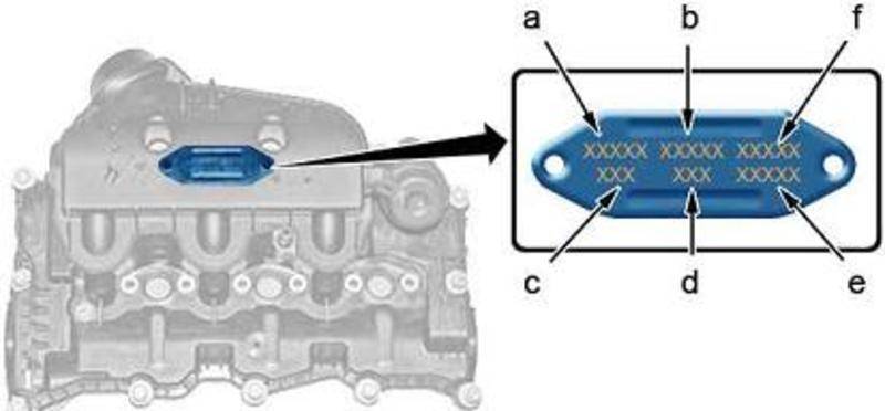

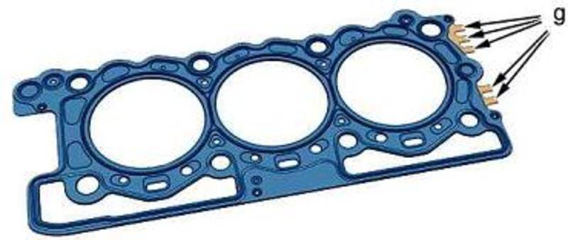

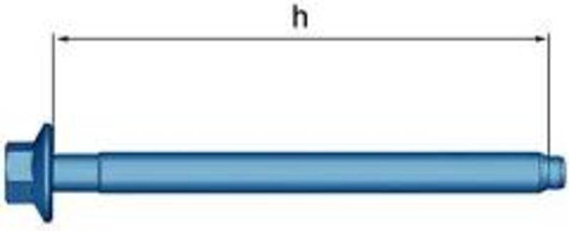

DGP Опубликовано 4 июня, 2012 Жалоба Поделиться Опубликовано 4 июня, 2012 Дизельный двигатель с турбонаддувом DT20C 1. Идентификация Гравировка на блоке цилиндров Табличка на крышке передней головки Маркировка двигателя : [*]"a" Линия производства [*]"b" Дата изготовления [*]"c" Тип в соответствии с законодательством [*]"d" Название производителя [*]"e" Метка на детали [*]"f" Серийный номер 2. Характеристики Код двигателя - DT20CTED4 Тип двигателя - X8Z Количество цилиндров - 6 Рабочий объем цилиндров, см3 - 2992 Диаметр цилиндра х ход поршня, мм - 84 x 90 Степень сжатия - 16 /1 Макс. мощность (ЕN) - 177 кВт при 3800 мин-1 Макс. мощность (DIN) - 236 л.с. Макс. крутящий момент - 45 дН.м при 1600 об/мин Выполняемая норма токсичности - Нормы Евро 5 Топливо - Дизельное топливо Каталитический нейтрализатор - Да Турбокомпрессоры - 2 турбокомпрессора с регулируемой геометрией Поставщик - Garett Давление наддува - 2 бар Система впрыска топлива - Дизельная высокого давления Поставщик - BOSCH Тип - CRS3.2 Давление топлива на впрыске - 1800 бар Сажевый фильтр - Да 3. Блок цилиндров ПРИМЕЧАНИЕ : При заказе в службе запасных частей поставляется только блок цилиндров с шатунно-поршневой группой. 4. Головка блока цилиндров 4.1. ХарактеристикиМаксимально допустимая деформация = 0,03 мм. ВНИМАНИЕ : Правка головки блока цилиндров запрещена. 4.2. Прокладка головки цилиндровПрокладка головки цилиндров металлическая многослойная. Выберите толщину прокладка головки цилиндров в зависимости от выступания поршней. "g" Метка толщины. ПРИМЕЧАНИЕ : Форма прокладки головки блока переднего и заднего ряда цилиндров одинакова, однако головки блока цилиндров могут отличаться. Выступание поршней || Толщина уплотнительной прокладки || Число зубцов в " g" От 0,552 до 0,603 мм || 1,17 ± 0,05 мм || 2 От 0,604 до 0,655 мм || 1,22 ± 0,05 мм || 3 От 0,656 до 0,707 мм || 1,27 ± 0,05 мм || 4 От 0,708 до 0,760 мм || 1,32 ± 0,05 мм || 5 4.3. Болт крепления головки цилиндров Длина болта под головкой "h" должна быть меньше или равна 155 мм. 4.4. Система ГРМ Фазы ГРМ Опережение угла открытия впускного клапана (АОА) || 8 ° 30 ' Запаздывание угла закрытия впускного клапана (RFA) || 35 ° 30 ' Опережение угла открытия выпускного клапана (AOE) || 64° Запаздывание угла закрытия выпускного клапана (RFE) || 12° 1 - Распределительный вал впускных клапанов. 2 - Распределительный вал выпускных клапанов. j - Зона маркировки. ------------------------------------------- || Распределительные валы || Цветная метка Передний полублок цилиндров || Впуск/Выпуск || Синяя Задний полублок цилиндров || Впуск/Выпуск || Оранжевая Ссылка на комментарий Поделиться на другие сайты Поделиться

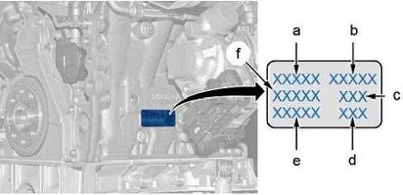

DGP Опубликовано 18 июля, 2012 Жалоба Поделиться Опубликовано 18 июля, 2012 (изменено) ДИЗЕЛЬНЫЙ ДВИГАТЕЛЬ С ТУРБОНАДДУВОМ DV6TED4 С FAP Маркировка в " a" : [*]Гравировка класса диаметра опор коленвала [*]Ориентация подшипников К сцеплению, к приводу ГРМ) Маркировка в "b" : [*]Маркировка производителя [*]Тип в соответствии с законодательством [*]Метка узла [*]Серийный номер Маркировка в "c" : [*]Маркировка обработки [*]Год выпуска Маркировка в "d" : Отверстие для фиксации маховика двигателя. Тип в соответствии с законодательством - 8HY Сажевый фильтр - Нет Код двигателя - DV4TED4 Количество цилиндров - 4 Внутренний диаметр X ход поршня - 73,7 X 82 (мм) Объем цилиндров - 1398 -------------------------------------------------------\\------------------------------------------------------------------------ Тип в соответствии с законодательством - 9HW Сажевый фильтр - Нет Код двигателя - DV6B Количество цилиндров - 4 Внутренний диаметр X ход поршня - 75 x 88,3 (мм) Объем цилиндров - 1560 -------------------------------------------------------\\------------------------------------------------------------------------ Тип в соответствии с законодательством - 9HX Сажевый фильтр - Нет Код двигателя - DV6ATED4 Количество цилиндров - 4 Внутренний диаметр X ход поршня - 75 x 88,3 (мм) Объем цилиндров - 1560 -------------------------------------------------------\\------------------------------------------------------------------------ Тип в соответствии с законодательством - 9HY Сажевый фильтр - Нет Код двигателя - DV6TED4 Количество цилиндров - 4 Внутренний диаметр X ход поршня - 75 x 88,3 (мм) Объем цилиндров - 1560 -------------------------------------------------------\\------------------------------------------------------------------------ Тип в соответствии с законодательством - 9HZ Сажевый фильтр - Есть Код двигателя - DV6TED4 Количество цилиндров - 4 Внутренний диаметр X ход поршня - 75 x 88,3 (мм) Объем цилиндров - 1560 Изменено 18 июля, 2012 пользователем DGP Ссылка на комментарий Поделиться на другие сайты Поделиться
