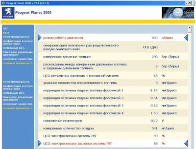

ds2001 Опубликовано 2 марта, 2010 Жалоба Поделиться Опубликовано 2 марта, 2010 (изменено) Пежо 307 2,0 HDi, 107 л.с.+FAP. Двигатель DW10ATED Температура двигателя 50 градусов. У меня заглушен клапан ЕГР, поэтому расход воздуха на холостых завышен, т.е. 541мг/цикл., если не заглушен, то где-то 240-300мг/цикл. Клапан ЕГР часть отработанных газов направляет во впускной коллетор, поэтому у кого система работает, то часть воздуха идёт через возд. фильтр, часть - отработанные газы. Изменено 2 марта, 2010 пользователем ds2001 Ссылка на комментарий Поделиться на другие сайты Поделиться
