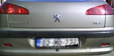

Greenman Опубликовано 23 марта, 2010 Жалоба Поделиться Опубликовано 23 марта, 2010 (изменено) Я себе поставил камеру прямо по центру бампера под номерным знаком.Камеру покупал китайскую(НD на ней не смотреть) в обычном магазине.К камере прилагались: пяти метровый проводс "тюльпанами" и фиговина чтоб дырку под камеру просверлить. Провод проложил и подсоединил к разьему в бардачке. Камеру запитал от фонаря заднего света. Показывает днем просто супер,а ночью похуже,но все равно все видно(камера с инфакрасными датчиками).Обзорность у моей камеры 130 градусов,этого вполне хватает от угла до угла бампера, а там уже можно и по зеркалам заднего вида определиться (особенно приятно парковаться вплотную к стенке или бордюру). Да, и перед включением задней передачи, нужно не забыть дисплей переключить "колесиком" на значек камеры(камера включится автоматически).Потратил час времени на установку и теперь наслаждаюсь результатом. Недорого и комфортно !!!!!! Изменено 23 марта, 2010 пользователем Citrin Сообщение перенес. Ссылка на комментарий Поделиться на другие сайты Поделиться
Ректор Опубликовано 23 марта, 2010 Автор Жалоба Поделиться Опубликовано 23 марта, 2010 Я себе поставил камеру прямо по центру бампера под номерным знаком.Камеру покупал китайскую(НD на ней не смотреть) в обычном магазине.К камере прилагались: пяти метровый проводс "тюльпанами" и фиговина чтоб дырку под камеру просверлить. Провод проложил и подсоединил к разьему в бардачке. Камеру запитал от фонаря заднего света. Показывает днем просто супер,а ночью похуже,но все равно все видно(камера с инфакрасными датчиками).Обзорность у моей камеры 130 градусов,этого вполне хватает от угла до угла бампера, а там уже можно и по зеркалам заднего вида определиться (особенно приятно парковаться вплотную к стенке или бордюру). Да, и перед включением задней передачи, нужно не забыть дисплей переключить "колесиком" на значек камеры(камера включится автоматически).Потратил час времени на установку и теперь наслаждаюсь результатом. Недорого и комфортно !!!!!!а можешь скинуть фотку как оно на дисплее видно? и адрес магазина где покупал? если не секрет.. Ссылка на комментарий Поделиться на другие сайты Поделиться
Модератор Citrin Опубликовано 23 марта, 2010 Модератор Жалоба Поделиться Опубликовано 23 марта, 2010 ИМХО, немного не "интересное" место для установки. Я бы закрепил её между ламп подсветки номера, в глаза бы не так бросалась. Вот эту как у него туда конечно не поставишь, но есть варианты, вот такая например : http://baraholka.onliner.by/viewtopic.php?t=1409138 Ссылка на комментарий Поделиться на другие сайты Поделиться

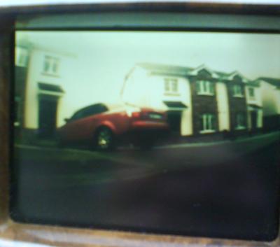

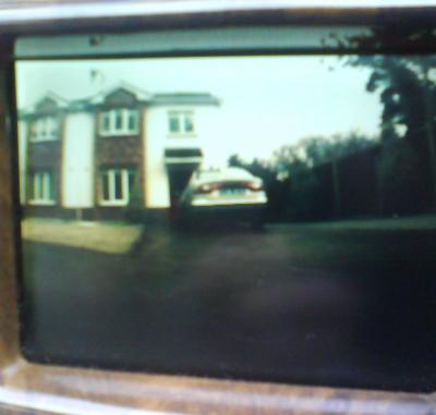

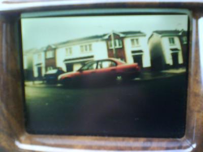

Greenman Опубликовано 23 марта, 2010 Жалоба Поделиться Опубликовано 23 марта, 2010 а можешь скинуть фотку как оно на дисплее видно? и адрес магазина где покупал? если не секрет..Камеру покупал в России, в магазине разных радиотоваров.Зашел случайно(искал карточку подписки на спутниковые каналы),увидел на витрине и вспомнил,что давно хотел поставить себе камеру.Поэтому не выбирал,что было,то и купил( 3500 руб. не деньги для мечты).В инете можно наверноеи дешевле найти и разных других форм,и места для их установки можно подобрать соответственно.Так что осуществляйте свои мечты. Фотки получились может и неочень(снимал простым мобильником),но в реале вполне достойная картинка.Кстати многое зависит и от качества самой камеры. Удачи всем!!! Ссылка на комментарий Поделиться на другие сайты Поделиться
Ректор Опубликовано 24 марта, 2010 Автор Жалоба Поделиться Опубликовано 24 марта, 2010 а можешь скинуть фотку как оно на дисплее видно? и адрес магазина где покупал? если не секрет.. Камеру покупал в России, в магазине разных радиотоваров.Зашел случайно(искал карточку подписки на спутниковые каналы),увидел на витрине и вспомнил,что давно хотел поставить себе камеру. Поэтому не выбирал,что было,то и купил( 3500 руб. не деньги для мечты).В инете можно наверное и дешевле найти и разных других форм,и места для их установки можно подобрать соответственно. Так что осуществляйте свои мечты. Фотки получились может и неочень(снимал простым мобильником),но в реале вполне достойная картинка. Кстати многое зависит и от качества самой камеры. Удачи всем!!! спасибки. вот думаю себе на 170градусов прикупить.. Ссылка на комментарий Поделиться на другие сайты Поделиться
Модератор Citrin Опубликовано 24 марта, 2010 Модератор Жалоба Поделиться Опубликовано 24 марта, 2010 Да, тут градус чем больше-тем лучше. Если удачно подберешь место установки, по при большой обзорности камеры(по углам) можно будет нормально видеть свой бампер-а это парковка практически впритык. Ссылка на комментарий Поделиться на другие сайты Поделиться
