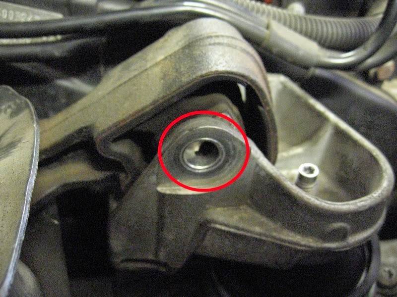

Димыч. Опубликовано 21 октября, 2017 Жалоба Поделиться Опубликовано 21 октября, 2017 Реактивные кронштейны это не подушки. Подушка удерживает вес двигателя, а реактивные кронштейны предотвращают "вращение" двигателя в направлении, противоположном приложенной силы, то есть, при трогании вперёд - что бы мотор не провернулся в сторону салона, а при трогании назад, радиатора двигателя. Судя по видео, что ты показал, колбасится он через чур сильно, что и вызывает дёргания и рывки. По биению корзины прокомментировать не могу, не видел этого, возможно, миф, что бы снять вину с работников СТО. Заключение о нём скоро придёт, и я уверен, там всё будет ровненько и красиво. Ссылка на комментарий Поделиться на другие сайты Поделиться
ny6asik Опубликовано 21 октября, 2017 Жалоба Поделиться Опубликовано 21 октября, 2017 (изменено) В 21.10.2017 в 11:06, Димыч. сказал: Реактивные кронштейны это не подушки. Подушка удерживает вес двигателя, а реактивные кронштейны предотвращают "вращение" двигателя в направлении, противоположном приложенной силы, то есть, при трогании вперёд - что бы мотор не провернулся в сторону салона, а при трогании назад, радиатора двигателя. Судя по видео, что ты показал, колбасится он через чур сильно, что и вызывает дёргания и рывки. По биению корзины прокомментировать не могу, не видел этого, возможно, миф, что бы снять вину с работников СТО. Заключение о нём скоро придёт, и я уверен, там всё будет ровненько и красиво. Показать ну реактивный кронштейн - это же верхняя подушка двигателя аля гитара, нет? ну один их кроншейнтов Изменено 21 октября, 2017 пользователем ny6asik Ссылка на комментарий Поделиться на другие сайты Поделиться
Димыч. Опубликовано 21 октября, 2017 Жалоба Поделиться Опубликовано 21 октября, 2017 Не подушка. Гитара и прочее, да, но не подушка. Вот я сходил, попробовал трогаться вперёд/назад, мотор стоит практически на месте, не колбасится. Можно не меняя эти кронштейны (пока) их "обновить", заполнить прорези в сайлентах кронштейнов вставить кусочки резины, сверху и снизу. Что это даст? Даст вибрацию от мотора, но снизит его болтанку. Делать это, конечно, вряд ли кто будет, а я бы заморочился. Если это всё не дало бы толку, тогда проблема действительно, в сцеплении/маховике. Ссылка на комментарий Поделиться на другие сайты Поделиться
ny6asik Опубликовано 21 октября, 2017 Жалоба Поделиться Опубликовано 21 октября, 2017 В 21.10.2017 в 11:19, Димыч. сказал: Не подушка. Гитара и прочее, да, но не подушка. Вот я сходил, попробовал трогаться вперёд/назад, мотор стоит практически на месте, не колбасится. Можно не меняя эти кронштейны (пока) их "обновить", заполнить прорези в сайлентах кронштейнов вставить кусочки резины, сверху и снизу. Что это даст? Даст вибрацию от мотора, но снизит его болтанку. Делать это, конечно, вряд ли кто будет, а я бы заморочился. Если это всё не дало бы толку, тогда проблема действительно, в сцеплении/маховике. Показать ок, не буду называть это больше подушкой) попробую конечно. кстати звонили только что со станции, сказали, дело может быть в форсунках, надо смотреть их коррекцию)) вот картинка этой гитары, мне нужно засунуть резину слева и справа от красного круга в прорези? и насколько плотно эту резину туда впихивать, чтобы проверить, дело в ней или нет? Ссылка на комментарий Поделиться на другие сайты Поделиться
патроль Опубликовано 21 октября, 2017 Жалоба Поделиться Опубликовано 21 октября, 2017 Если это сайлент больной. по нему будет видно, старая резина покрывается трещинками. Видел у людей даже с надрывами. Чаще разрушаются нижние, там условия адские, масло, соль и пр. дребедень. И поддон горячий недалече. Ссылка на комментарий Поделиться на другие сайты Поделиться
Димыч. Опубликовано 21 октября, 2017 Жалоба Поделиться Опубликовано 21 октября, 2017 Про топливную, кстати, весьма может быть, что распылитель какой-то с грешком. На фото нет болта, где он?)) Резину "внедрять" нужно в местах, указанных стрелками: Ссылка на комментарий Поделиться на другие сайты Поделиться
Димыч. Опубликовано 21 октября, 2017 Жалоба Поделиться Опубликовано 21 октября, 2017 Присмотрелся получше, у него крышка мотора колбасится, мотор ходит вроде нормально. Сходил, снял свой... Ссылка на комментарий Поделиться на другие сайты Поделиться
ny6asik Опубликовано 21 октября, 2017 Жалоба Поделиться Опубликовано 21 октября, 2017 В 21.10.2017 в 11:39, патроль сказал: Я думал он его достал для видимости. Да не может быть чтобы без болта ездил. Показать Это не моя гитара, это первое фото в гугле) Ссылка на комментарий Поделиться на другие сайты Поделиться
