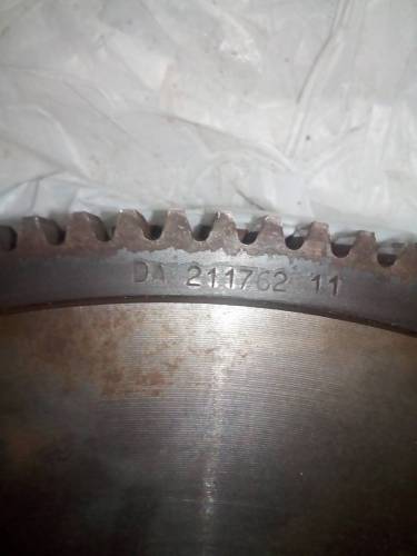

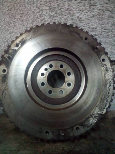

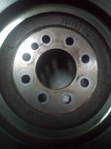

Сергей Романенко Опубликовано 4 декабря, 2017 Жалоба Поделиться Опубликовано 4 декабря, 2017 Сегодня хочу снять маховик полностью и посмотреть номер маховика с другой стороны ,там еще длинный номер должен быть ,если я не ошибаюсь?! Ссылка на комментарий Поделиться на другие сайты Поделиться
Сергей Романенко Опубликовано 4 декабря, 2017 Жалоба Поделиться Опубликовано 4 декабря, 2017 Ну вот я и снял свой маховик и убедился еще раз,что это был комплект Валео,он как новый,ставили его 08/02/10,что я сумел разобрать...Может кто подскажет как на него подобрать Люк или только ставить Валео,диаметр на махомике и корзине 236мм,а диска 230мм,количество зубов 21.. Ссылка на комментарий Поделиться на другие сайты Поделиться

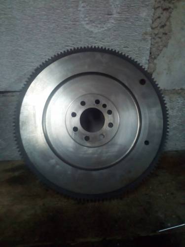

Сергей Романенко Опубликовано 9 декабря, 2017 Жалоба Поделиться Опубликовано 9 декабря, 2017 Поставил я себе все токи Люк,все подошло,передачи все работает,но есть одно НО...вибрация и самое интересное на хх ,когда поворачиваешь руль туда сюда и когда трогаешься с вывернутым рулем,что это может быть,подскажите,если кто знает!!!!!Поменял нижний салейнблок... ,от грм поменял не знаю как правильно называется цягу с салейнблоками,заказал еще подушку со стороны грм,говарят может просемть.. Ссылка на комментарий Поделиться на другие сайты Поделиться

Сергей Романенко Опубликовано 21 декабря, 2017 Жалоба Поделиться Опубликовано 21 декабря, 2017 Не у меня одномасовый комплект сцепления и при трогании все магонько без тряски и передачи все как надо это что то другое... Если было сцепление ты представь,что будет на оборотах???это будет такой грохот мама не горюй.... Всетоки это механическая проблема,за то вынос мозга на глухо...))) Поменяю салейнблоки отпишу!!!! Ссылка на комментарий Поделиться на другие сайты Поделиться

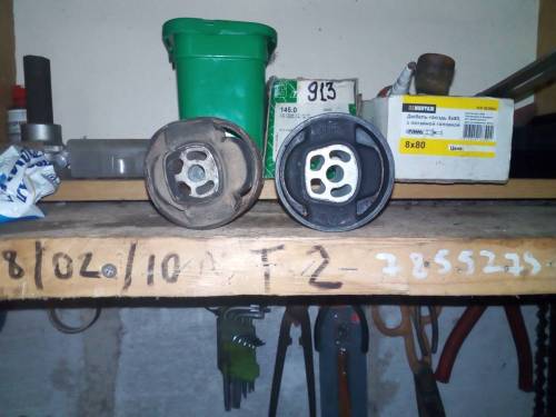

Сергей Романенко Опубликовано 20 января, 2018 Жалоба Поделиться Опубликовано 20 января, 2018 Только что, Сергей Романенко сказал: Ты в коленвал и вкладыши не лезь не пори горячку... У меня стоит одномассовое но вибрация тоже появилась после замены сцепы... Много чего поменял,голова шла кругом... Помогло от вибрации подушка гидровлическая со стороны Грм и регулировка подушек... То есть когда вставляешь болт в нижний сайленблок опоры двиготеля мне надо было натягивать двигло на себя ,зазор был 0'5см....и получается верхняя косточка и нижний сайленблок становятся в натяжку и получается вибрация А когда вибрация?у меня было на хх только стоило поднять обороты на два три деления все проподало Ссылка на комментарий Поделиться на другие сайты Поделиться
Сергей Романенко Опубликовано 20 января, 2018 Жалоба Поделиться Опубликовано 20 января, 2018 А какой нижний сайленблок стоит у тебя...для дизелей ШДИ надо именно такой Только что, Сергей Романенко сказал: А какой нижний сайленблок стоит у тебя...для дизелей ШДИ надо именно такой а был другой он стоял от бензинки они по жосткости разные...который на фото мягче... Ссылка на комментарий Поделиться на другие сайты Поделиться
IGORERCHENKO Опубликовано 20 января, 2018 Жалоба Поделиться Опубликовано 20 января, 2018 (изменено) До замены маховика была вибрация двигателя, при увеличении оборотов до 1000 об. вибрация пропадала. После замены маховика вибрация на холостых прошла, а осталось только дёрганье при трогании, именно в тот момент когда подводишь сцепление, оно начинает схватывать и именно в этот момент и начинает колотить. Как только сцепление отпустил и машина поехала, дёрганье пропадает. Подушки стоят такие как на фото. На других машинах такое происходит если проседает лепестки на корзине и тогда нажимной диск корзины подходит к диску сцепления неравномерно. У меня лепестки вроде бы ровные (из за кольца на лепестках точно сложно определить) да и сцепление прошло только 20 тысяч. Может вилка кривая или ось вилки. Я уже весь инженерный мозг сломал, но ни одна версия не похожа на правду. Природа дергания похожа на то, когда подносишь деталь к кривому диску наждака, стачивания происходит рывками. Изменено 20 января, 2018 пользователем IGORERCHENKO Ссылка на комментарий Поделиться на другие сайты Поделиться
