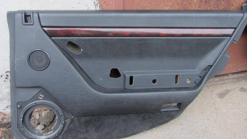

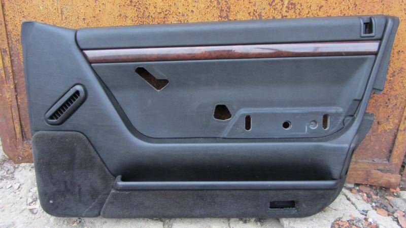

DDevill605 Опубликовано 9 октября, 2013 Жалоба Поделиться Опубликовано 9 октября, 2013 За несколько лет эксплуатации ужасно наскучила стандартная обивка салона, в частности дверей. У меня самая простая комплектация, серый велюр без задних стеклоподъемников, ручки дверей просто пластмассовые. Хочу поставить вот такую красоту Пожалуйста подскажите какие подводные камни могут ожидать и чему необходимо уделить заранее внимание! В дальнейшем планирую ставить задние стеклоподъемники. Ссылка на комментарий Поделиться на другие сайты Поделиться
militarist Опубликовано 9 октября, 2013 Жалоба Поделиться Опубликовано 9 октября, 2013 Конфигурация панелей другая. Про подгонке может получиться жуткий колхоз. Проще на старых панелях сделать стайлинг. Снять обшивку, наложить выступы, обтянуть обивкой, навесить новые ручки. Самый большой гемор именно с подгонкой панелей к дверям. То, что на панелях можно делать что хочешь. Хоть подстаканники прикрути отправлено через ТапаТалк Ссылка на комментарий Поделиться на другие сайты Поделиться
beerkut Опубликовано 9 октября, 2013 Жалоба Поделиться Опубликовано 9 октября, 2013 если карты дверей на руках, то все камни можно увидеть после снятия старой карты и примерки новой.... спереди проблем не возникнет в принципе, а вот с задними картами выплывет вопрос с установкой мотора и демонтажем "весла"... Ссылка на комментарий Поделиться на другие сайты Поделиться
ильюха 605 Опубликовано 9 октября, 2013 Жалоба Поделиться Опубликовано 9 октября, 2013 да все там нормально станет!))) Ссылка на комментарий Поделиться на другие сайты Поделиться
DDevill605 Опубликовано 13 октября, 2013 Жалоба Поделиться Опубликовано 13 октября, 2013 (изменено) За сегодня победил переднюю правую дверь - все подошло на ура, даже проводка вся подошла. А вот с задними только одна засада - крепление ручки надо переносить, оно там на заклепках держится. Думаю что высверлю заклепки, прикручу это крепление к ручке и уже таким макаром отмечу на кузове новое место крепление. Кстати, может у кого есть проводка на задние дверки от SV версии и правый задний стеклоподъемник. если карты дверей на руках, то все камни можно увидеть после снятия старой карты и примерки новой.... спереди проблем не возникнет в принципе, а вот с задними картами выплывет вопрос с установкой мотора и демонтажем "весла"...а вот с мотором какие вопросы возникают??? Эти карты что на фото у меня на руках...Конфигурация панелей другая. Про подгонке может получиться жуткий колхоз. Проще на старых панелях сделать стайлинг. Снять обшивку, наложить выступы, обтянуть обивкой, навесить новые ручки. Самый большой гемор именно с подгонкой панелей к дверям. То, что на панелях можно делать что хочешь. Хоть подстаканники прикрути отправлено через ТапаТалкПрбывал уже делать стайлинг, накладочки под дерево там, ручки од хром-вот в таком случае колхоз получается, а вот панельки от SV версии это очень даже не колхоз))))) Изменено 13 октября, 2013 пользователем DDevill605 Ссылка на комментарий Поделиться на другие сайты Поделиться
