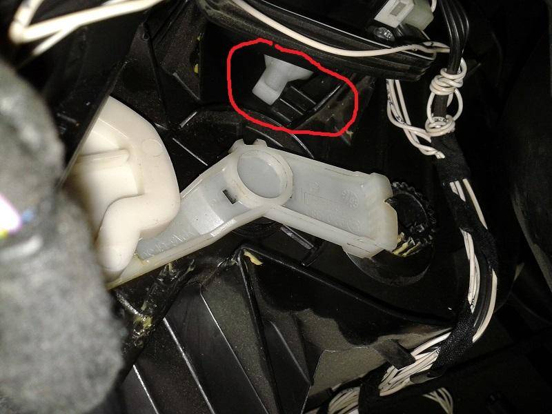

    На первом фото собственно сам радиатор отопителя. Как и говорилось выше трубки ОЖ крепятся к нему 1 болтом, хотя отверстий три. Красным выделено место подтека.
    На втором фото короб, который необходимо снять, чтобы заглянуть в радиатор. Крепится на 2 болтах торкс и заглушке. Красным выделено место подтека, как раз под коврик.
    p.s: достал шумку, вся влажная, в антифризе. вместе с водительским ковриком замочил и повесил на батарею сушить.

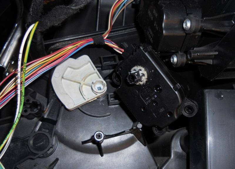

    наконец то дошли руки заняться печкой.снял бардачок,включил рециркуляцию воздуха,вынул резистор(не ожидал, что он будет настолько горячий).резистор оказался в норме,ничего не оплавилось,не почернело,в общем все нормально,а вот в самой фишке один контакт оказался оплавлен.Так как в электрике я не силен,то на этом все и закончилось, я так понимаю нужно менять всю фишку,или можно как то один этот контакт из фишки вынуть и заменить? И если менять всю фишку,то где ее можно купить новую? У меня в городе с автоэлектриками слабовато,так что чувствую придется или самому делать,или забить на эту четвертую скорость,не так часто я ею и пользуюсь...
    0

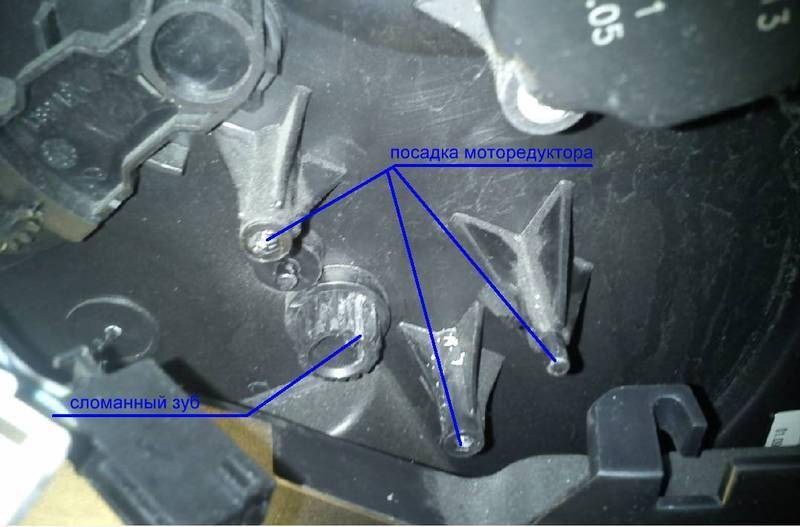

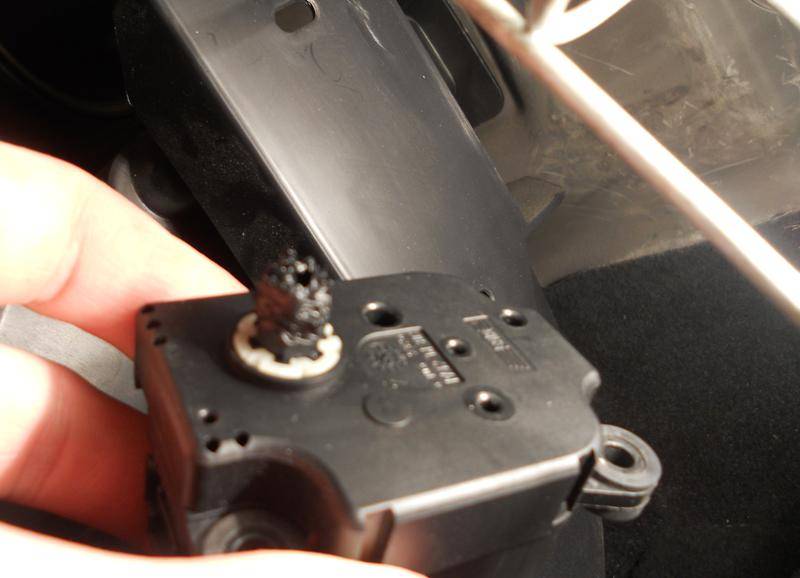

    Уважаемые пыжисты, тема не раз жувана, но рискну её отдельно создать, дабы люди не искали где попало всю инфу, а подытожить в отдельной теме !!! посчитаете перенести, перенесём.
    итак: уходил антифриз, был весь под водительским ковриком, надоело, решил делать.
    Нашел размеры колец 21х2,5 мм. ( 6448 V2) , но по факту можно взять немного толще. ImageHandler.jpg
    Обратите внимание, что родные кольца плоские, а предложенные круглые WP_20150104_21_41_26_Pro.jpg WP_20150104_21_41_17_Pro.jpg
    WP_20150104_13_16_40_Pro1.jpg (на переднем плане виден электро обогреватель, его снимать не нужно, даже и не откручивайте, т.к. что бы потом его поставить, нужно будет снимать основной радиатор и рукой направлять изнутри тот край)
    Для снятия используется головка Т20, откручивается всего три винта fe49514s-960.jpg. Разжимаются две защелки, и тяните радиатор медленно но уверенно в сторону педали сцепления, понемногу соединение разъединится, у кого не будет получаться засуньте плоскую отвертку в соединение и ей помогите ( пластмасса от температуры может слипнуться)
    WP_20150104_14_18_02_Pro1.jpg WP_20150104_14_18_10_Pro1.jpg WP_20150104_14_18_17_Pro1.jpg
    И ещё : Если снять крышку с расширительного бочка, то выльется порядка 2х литров антифриза , а если не снимать то 200 - 300 грамм всего.
    Меняете колечки и все в обратной последовательности, но при заправке антифриза он весь у меня вылился на пол, что успел то подобрал WP_20150104_0011.jpg
    А случилось вот что, пробил радиатор при обратной установке WP_20150104_0021.jpg
    Ещё когда ставил заметил что он как то не садился, но и приложил усилия.
    Пробил его датчик, который находиться на обратной стороне
    размышляя над его существованием , предполагаю, что он управляет работой электрического обогревателя, запуская его когда авто не прогрето, и отключая когда основной радиатор достаточно прогреется антифризом. Получается у некоторых его попросту не будет если нет электо обогрева.
    WP_20150104_18_04_44_Pro1.jpg ( тут его место, посажен не жестко, а в резиновом отверстии, вот от этого и начал кривиться при установке, а не вошел в нужное отверстие в ребрах радиатора)
    WP_20150104_18_03_28_Pro1.jpg ( вот отверстие в радиаторе, при установке нового, уверен придется его проделывать самому под датчик, по заводу его в ребрах нету)
    Вывод: потратьте на 2 минуты больше времени снимая пластиковую накладку со стороны пассажира и снять датчик, чем промучатся как я мучаюсь, да ещё меняя радиатор.
    Спасибо за внимание, надеюсь был полезен
