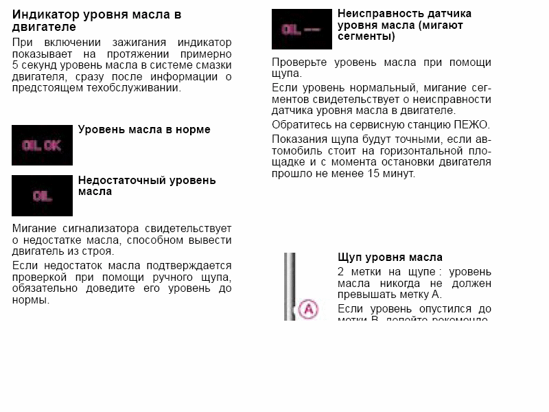

DGP Опубликовано 18 декабря, 2011 Жалоба Поделиться Опубликовано 18 декабря, 2011 P.S. на приборке после пуска двигателя секунд 5 мигает OIL. Пыж 407 2.0HDiВот с мануала, что значит мигание OIL.эти азы азов я давным давно прошёл. меня интересует выход с PSI. если можешь прозвони эти две точки не на PSI, а на разъёме, который самый ближний к крылу!!!!!!!!!!!!!Что за PSI !!?!?!?Если погода позволит, попробую прозвонить. Просто гаража нет Ссылка на комментарий Поделиться на другие сайты Поделиться

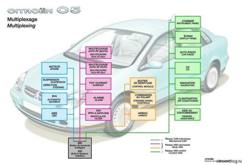

DGP Опубликовано 21 декабря, 2011 Жалоба Поделиться Опубликовано 21 декабря, 2011 это BSI - мозг (центральный компутер).Во выдрал с citroenblog.ru, так для общего развития. Функции, управляемые блоком BSI :Блок BSI является центральным компьютером системы электрооборудования автомобиля .Программные возможности блока BSI позволяют ему использовать программное обеспечение различных поставщиков оборудования .Таким образом, выполнение определенной функции может обеспечиваться одной или несколькими системами в сочетании с программным обеспечением, заложенным в блок BSI, например, освещение, обзорность, управление открывающимися элементами кузова .Программное обеспечение не зависит от материальной структуры, поэтому его можно достаточно просто использовать при дальнейших доработках .Блок BSI служит интерфейсом между сетями. Ссылка на комментарий Поделиться на другие сайты Поделиться
