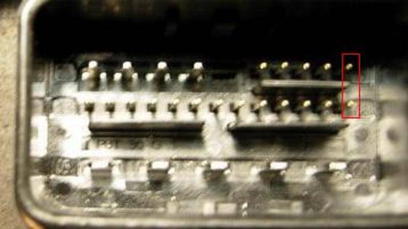

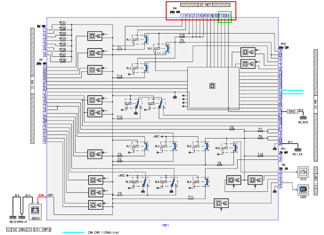

AHATOJIb Опубликовано 3 марта, 2012 Жалоба Поделиться Опубликовано 3 марта, 2012 ПОДСКАЖИТЕ ПОЖАЛУЙСТА, КАКОВО НАЗНАЧЕНИЕ (ПИТАНИЕ ИЛИ ПЕРЕДАЧА ИНФОРМАЦИИ) ДВУХ КРАЙНИХ (ВЕРХНИЙ И НИЖНИЙ) ШТЫРЬКОВ РАЗЪЁМА НА РИСУНКЕ 2, РАСПОЛОЖЕНИЕ КОТОРОГО УКАЗАНО НА РИСУНКЕ. ВОПРОС ЗАДАЮ ПО СЛЕДУЮЩЕЙ ПРИЧИНЕ - ПИТАНИЕ ДАТЧИКА ТЕМПЕРАТУРЫ МАСЛА КОРОТИТ НА КОРПУС. ВЫЯСНИЛ, ЧТО ИМЕННО ВЕРХНИЙ ШТЫРЁК КОРОТИТ НА КОРПУС, ПРИ ЭТОМ В САЛОНЕ АВТО ВСЁ РАБОТАЕТ КРОМЕ ИНДИКАТОРА ТЕМПЕРАТУРЫ МАСЛА.SERVICE BOX У МЕНЯ ОТСУТСТВУЕТ, ПО-ЭТОМУ ЕСЛИ КТО НАЙДЁТ ИНФУ - ПОДПИШИТЕ ОСНОВНЫЕ УЗЛЫ, КОТОРЫЕ МОГУТ КАСАТЬСЯ ДАННОГО ВОПРОСА. ЗАРАНЕЕ ВСЕМ ОГРОМНОЕ СПАСИБО. Ссылка на комментарий Поделиться на другие сайты Поделиться
DGP Опубликовано 3 марта, 2012 Жалоба Поделиться Опубликовано 3 марта, 2012 Это блок PSF? Какие номера штырьков? А то крайних получается много вариантов. ВИН какой?! Ссылка на комментарий Поделиться на другие сайты Поделиться
AHATOJIb Опубликовано 3 марта, 2012 Жалоба Поделиться Опубликовано 3 марта, 2012 два крайних малых справа. vin: vf36erhre21097051. Ссылка на комментарий Поделиться на другие сайты Поделиться

DGP Опубликовано 4 марта, 2012 Жалоба Поделиться Опубликовано 4 марта, 2012 два крайних малых справа. vin: vf36erhre21097051.нее, сними фишку и посмотри номера контактов, чтоб наверняка. Ссылка на комментарий Поделиться на другие сайты Поделиться

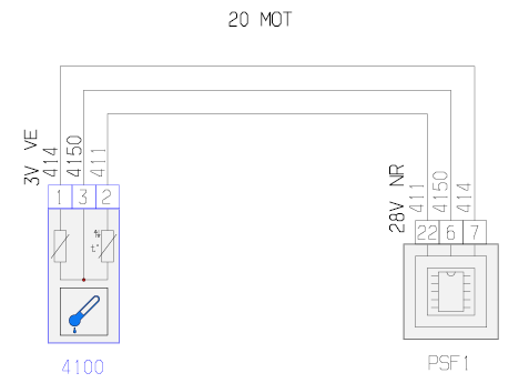

DGP Опубликовано 4 марта, 2012 Жалоба Поделиться Опубликовано 4 марта, 2012 (изменено) если ты имел ввиду эти штырьки - походу как 6, 19.По схеме 6 должен звониться с массой, 19 - идет на микропроцессор в PSF Изменено 4 марта, 2012 пользователем DGP Ссылка на комментарий Поделиться на другие сайты Поделиться
AHATOJIb Опубликовано 4 марта, 2012 Жалоба Поделиться Опубликовано 4 марта, 2012 если ты имел ввиду эти штырьки - походу как 6, 19.По схеме 6 должен звониться с массой, 19 - идет на микропроцессор в PSFда, это именно они. между собой они у меня звонятся накоротко. как думаешь, можно ли 6 обрезать??? Ссылка на комментарий Поделиться на другие сайты Поделиться

DGP Опубликовано 5 марта, 2012 Жалоба Поделиться Опубликовано 5 марта, 2012 (изменено) да, это именно они. между собой они у меня звонятся накоротко. как думаешь, можно ли 6 обрезать???6 идет на массу, обрежешь - не будет показывать ни уровень, ни температуру . И ошибку скорей всего получишь. Насчет должны ли концы звониться, не знаю. Это если у кого-то похожего посмотреть. Изменено 5 марта, 2012 пользователем DGP Ссылка на комментарий Поделиться на другие сайты Поделиться

AHATOJIb Опубликовано 7 марта, 2012 Жалоба Поделиться Опубликовано 7 марта, 2012 да, это именно они. между собой они у меня звонятся накоротко. как думаешь, можно ли 6 обрезать???6 идет на массу, обрежешь - не будет показывать ни уровень, ни температуру . И ошибку скорей всего получишь. Насчет должны ли концы звониться, не знаю. Это если у кого-то похожего посмотреть. а у тебя случаем не такой мотор??? спасибо огромное за помощь! даже не знаю куда дальше лезть. может званятся они из-за другого разъёма? это ведь не единственный потребитель 3 вольт. Ссылка на комментарий Поделиться на другие сайты Поделиться
