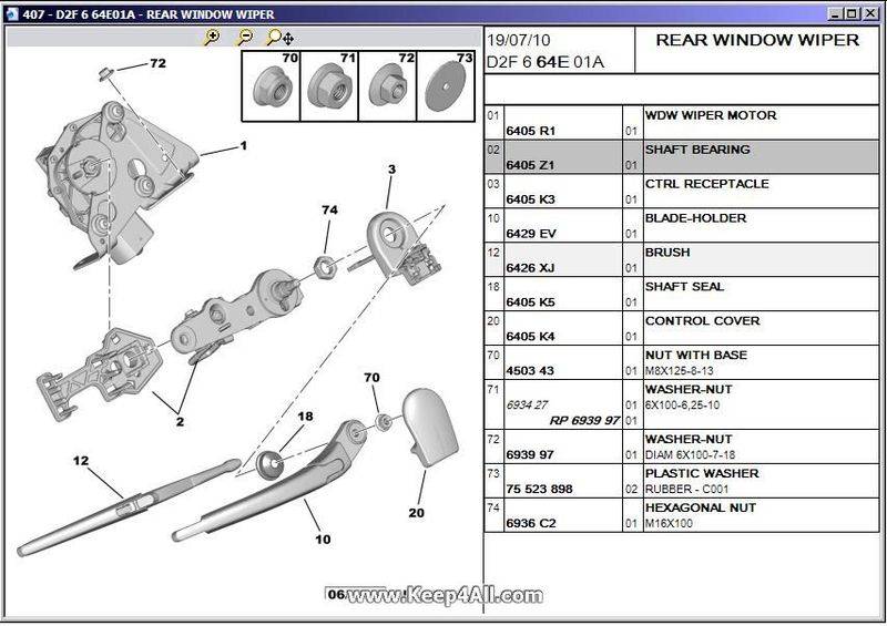

Schuher Опубликовано 6 апреля, 2012 Жалоба Поделиться Опубликовано 6 апреля, 2012 (изменено) После зимы на 407 SW подклинивает стеклоочиститель заднего стекла. Может кто сталкивался как безопасно разобрать чтобы почистить и смазать, а то шибко боязно повредить стекло Стекло там никак не повредить. Проблемно снять сам дворник только чтобы не поломать. После прошлой зимы у меня вообще не работал, разобрал, смазал солидолом ,до сих пор все работает. Картинка из сервис бокса па устройству механизма дворника: дворник без специального съёмника вообще не реально снять-там дюралевая втулка,надета на вал привода дворника.Так вот она со временем "прикисает"к этому валу,и снять поэтому дворник очень проблематично. Изменено 7 апреля, 2012 пользователем Schuher Ссылка на комментарий Поделиться на другие сайты Поделиться
