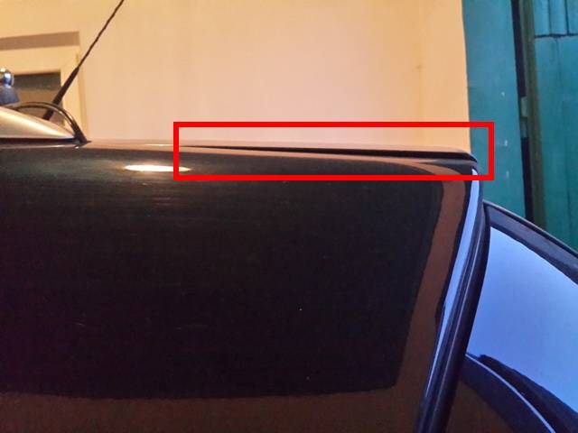

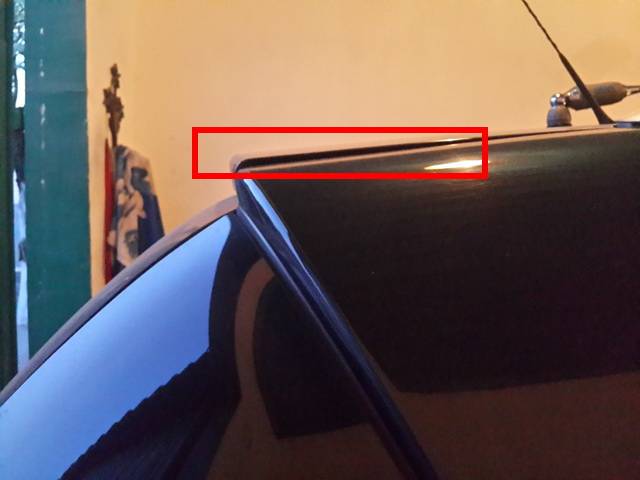

Schuher Опубликовано 14 июня, 2016 Жалоба Поделиться Опубликовано 14 июня, 2016 заметил, что со временем крышка багажника стала закрываться неровно-сверху выступает над кузовом. может кто подскажет, как правильно отрегулировать?Пежо 407SW. Ссылка на комментарий Поделиться на другие сайты Поделиться
RomanB Опубликовано 14 июня, 2016 Жалоба Поделиться Опубликовано 14 июня, 2016 такая же проблема только у меня зазор больше, подскажите плиз что делать. Ссылка на комментарий Поделиться на другие сайты Поделиться
DGP Опубликовано 14 июня, 2016 Жалоба Поделиться Опубликовано 14 июня, 2016 Может болты крепления стекла к крышке попробовать покрутить? Делать в 4 руки. Один держит стекло, второй болты зажимает Ссылка на комментарий Поделиться на другие сайты Поделиться
Sa6a_s Опубликовано 15 июня, 2016 Жалоба Поделиться Опубликовано 15 июня, 2016 заметил, что со временем крышка багажника стала закрываться неровно-сверху выступает над кузовом. может кто подскажет, как правильно отрегулировать?Пежо 407SW. такая же проблема только у меня зазор больше, подскажите плиз что делать. на крышке багажника, снизу два резиновых упора, пробуй регулировать Ссылка на комментарий Поделиться на другие сайты Поделиться
HBmouse Опубликовано 15 июня, 2016 Жалоба Поделиться Опубликовано 15 июня, 2016 2 совета и оба неправильные. крышка эта относится только к стеклу, так что регулировка самой двери багажника тут ни при чем. стекло крепится к верхней крышке 2-мя болтами через алюминиево-резиновые прокладки на стекле. да, регулировать надо именно тут, но не "зажатием" этих болтов, а смешением стекла относительно их (отверстие в прокладке больше чем диаметр болтов). система там дурацкая. сам я так и не смог в свое время отрегулировать. на сифтрансе смогли. и надо понимать, что делаешь. малейшее пережатие - от "горбылей" на крышке в районе болтов, до разлетающегося на мелкие осколки самого стекла. Ссылка на комментарий Поделиться на другие сайты Поделиться

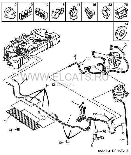

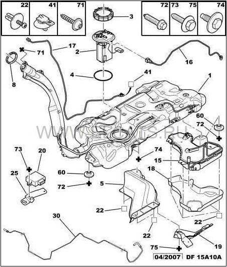

Jason Опубликовано 28 июня, 2016 Жалоба Поделиться Опубликовано 28 июня, 2016 Пежо 407, 1.6 HDI, 2004 г.в. При наезде днищем машины на какое-то торчащее вверх препятствие на деревенском мосту произошел обрыв третьего трубопровода, идущего из топливозаборника топливного бака (не подача и не обратка), как называется - не в курсе, считал, что он выполняет функцию сапуна. Заметил проблему не сразу. Обрыв произошел под днищем левее-вперед от топливного бака. Остались после разрыва: более толстая часть трубки с частью быстросъема, тонкая часть трубки, слепо заканчивающаяся под днищем чем-то вроде клапана, выдернутый электрический разъем на два контакта. Итог разрыва: стекает топливо назад в бак, машина заводится только после закачки топлива грушей (симптомы не работающего обратного клапана). Поскольку ранее не обращал на эту систему под днищем внимания, то два вопроса: 1. Частью какой системы является эта третья трубка от топливозаборника (которая разорвалась) ? 2. Что стояло на месте этого разрыва под днищем? Какая штуковина? Как полагаю, там находился какой-то клапан, или типа сепаратор (судя по очень специфичному запаху солярки, потекшей из этой трубки), или что-то еще, выполняющее функцию обратного клапана, к которому подключался оставшийся болтаться разъем на два контакта, и который после обрыва, видимо, остался валяться где-то на дороге. Как называется эта запчасть, где посмотреть ее рисунок, чтобы можно было искать замену? Ссылка на комментарий Поделиться на другие сайты Поделиться
bbalu Опубликовано 28 июня, 2016 Жалоба Поделиться Опубликовано 28 июня, 2016 Пежо 407, 1.6 HDI, 2004 г.в. При наезде днищем машины на какое-то торчащее вверх препятствие на деревенском мосту произошел обрыв третьего трубопровода, идущего из топливозаборника топливного бака (не подача и не обратка), как называется - не в курсе, считал, что он выполняет функцию сапуна. Заметил проблему не сразу. Обрыв произошел под днищем левее-вперед от топливного бака. Остались после разрыва: более толстая часть трубки с частью быстросъема, тонкая часть трубки, слепо заканчивающаяся под днищем чем-то вроде клапана, выдернутый электрический разъем на два контакта. Итог разрыва: стекает топливо назад в бак, машина заводится только после закачки топлива грушей (симптомы не работающего обратного клапана). Поскольку ранее не обращал на эту систему под днищем внимания, то два вопроса: 1. Частью какой системы является эта третья трубка от топливозаборника (которая разорвалась) ? 2. Что стояло на месте этого разрыва под днищем? Какая штуковина? Как полагаю, там находился какой-то клапан, или типа сепаратор (судя по очень специфичному запаху солярки, потекшей из этой трубки), или что-то еще, выполняющее функцию обратного клапана, к которому подключался оставшийся болтаться разъем на два контакта, и который после обрыва, видимо, остался валяться где-то на дороге. Как называется эта запчасть, где посмотреть ее рисунок, чтобы можно было искать замену? топливопровод идет по правой стороне днища еесли я правильно понял описанную проблему,то позиция 11 это радиатор(охладитель) топлива на дизелях,а на бензиновых авто (не на всех) там стоит топливный фильтр Ссылка на комментарий Поделиться на другие сайты Поделиться
punk2904 Опубликовано 28 июня, 2016 Жалоба Поделиться Опубликовано 28 июня, 2016 А не трубка ли подачи Иолиса это?... (под №16 на картинке)Ну и сам стакан топливозаборника смотреть надо, раз проблемы с заводкой, видимо там тоже вырвано или надорвано что-то!?... Ссылка на комментарий Поделиться на другие сайты Поделиться
Jason Опубликовано 28 июня, 2016 Жалоба Поделиться Опубликовано 28 июня, 2016 Топливопровод идет по правой стороне (подача и обратка), а эта трубка от заборника (стакана) - к центру днища за топливный бак. Движения солярки по ней не вижу, да и не должно его там быть по идее... Обратный клапан расположен в самом стакане? Ссылка на комментарий Поделиться на другие сайты Поделиться
punk2904 Опубликовано 28 июня, 2016 Жалоба Поделиться Опубликовано 28 июня, 2016 С бачка Иолиса (№15) трубка на месте (№16)???... Обратный клапан расположен в самом стакане? По идее да!.. Не доставал стакан никогда.. Ссылка на комментарий Поделиться на другие сайты Поделиться
Jason Опубликовано 30 июня, 2016 Жалоба Поделиться Опубликовано 30 июня, 2016 bbalu, punk2904, спасибо!Это и в самом деле трубка подачи иолиса. Поскольку фап-фильтр в машине удален в т.ч. программно давным-давно еще прежним хозяином, то и иолиса в этой машине, при моем владении ей, не водилось. Решил, что воздушит именно через этот оборванный трубопровод иолиса, т.к. он идет в стакан топливозаборника. Снял его быстросъем со стакана, заглушил вход, загерметизировал. Стало лучше, но все равно продолжает где-то воздушить или стекать, за 10 часов отстоя, после заводки глохнет на холостых, требуется подкачка грушей... что еще ей надо? Плюнул, отогнал машину на сервис, там хлопают ресницами, пожимают плечами и заявляют, что наверное потребуется замена стакана...В системе подачи иолиса присутствует только бачок иолиса и трубопровод, или еще что-то? Клапан может какой запорный там был до обрыва, или еще какая фигня, влияющая на подачу топлива из бака? Не понимаю, почему при герметизации этого трубопровода продолжается завоздушка... Ссылка на комментарий Поделиться на другие сайты Поделиться
